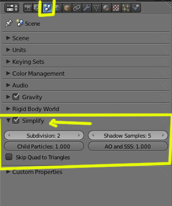

    Para simplificar la escena, hay una opción en SCENE llamada SIMPLIFY
    Al activarla, puedes indicar la candidad de subdivisiones que ver en pantalla (pones lo mínimo) y lo mismo con las luces, etc.
    Esto en teoría te dejara trabajar con menos retardos en la escena y supongo que, te funcionara también cuando hagas esa animación en el Visor.

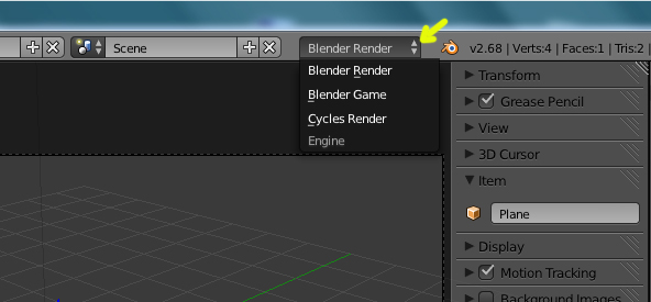

    En la parte superior se puede cambiar de Blender Render a Cycles o a GAMe o si tienes addons activados también a los diferentes motores de render o NETWORK RENDER
    Solo tocas en las flechas y puedes cambiar al que quieras.

    Eso te pasa porque tienes elegido el idioma español. Si lo dejas en inglés, te saldrán las opciones que te digo.
    En ese caso debes de seleccionar MEZCLa que debe ser la traducción de BLEND o Blender
    Lo que tienes seleccionado me parece que es la opción de renderizar en varios equipos (Netword Rendered).

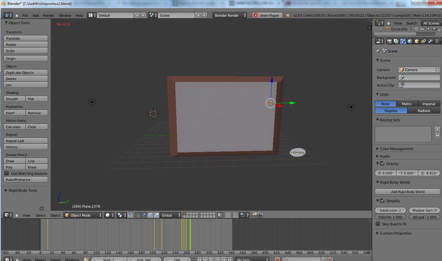

    Oh. Gracias, es cierto, ya tengo la posibilidad de simplificar, y lo he hecho, y me sigue yendo lento, lo he fotografíado para que lo veas, y muchas gracias por tu ayuda.Clic en la imagen para ver su versión completa.

    Pues la escena no se ve cargada para qué vaya tan lento como dices.
    Lo que sale arriba en rojo, es lo que te comentaba antes. Son los frames por segundo que normalmente están a 24 frames por segundo, pero eso ya depende de lo que busques tú.
    (Eso está en Render > Dimensions > Frame Rate).
