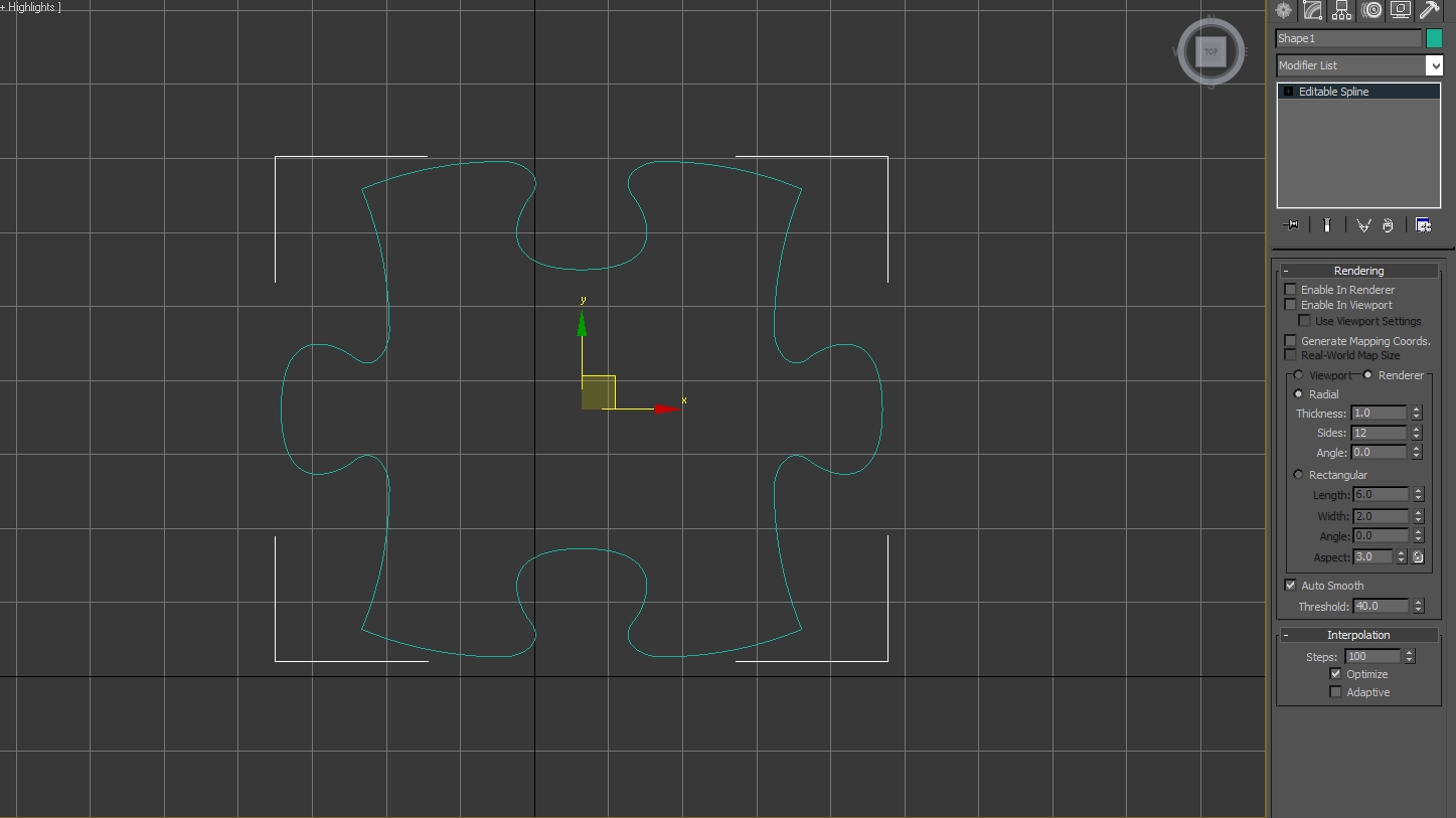

    Estoy modelando una pieza de puzzle o rompecabezas como lo llamamos en México, algo sencillo, lo inicie importando un diseño.ai de adobe Illustrator Clic en la imagen para ver su versión completa.

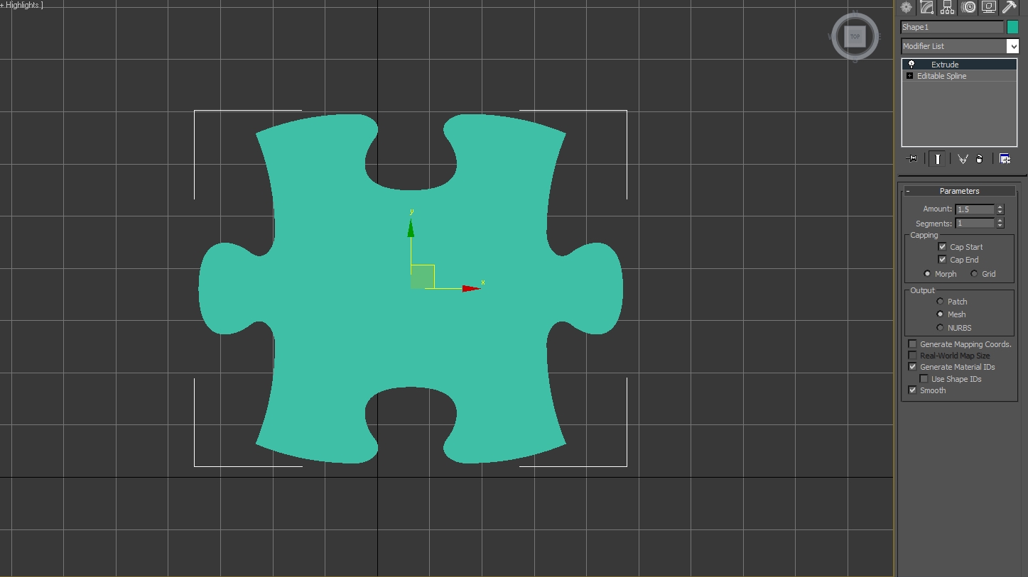

ID: 184539, después le di extrude al spline, y hasta ahí todo va bienClic en la imagen para ver su versión completa.

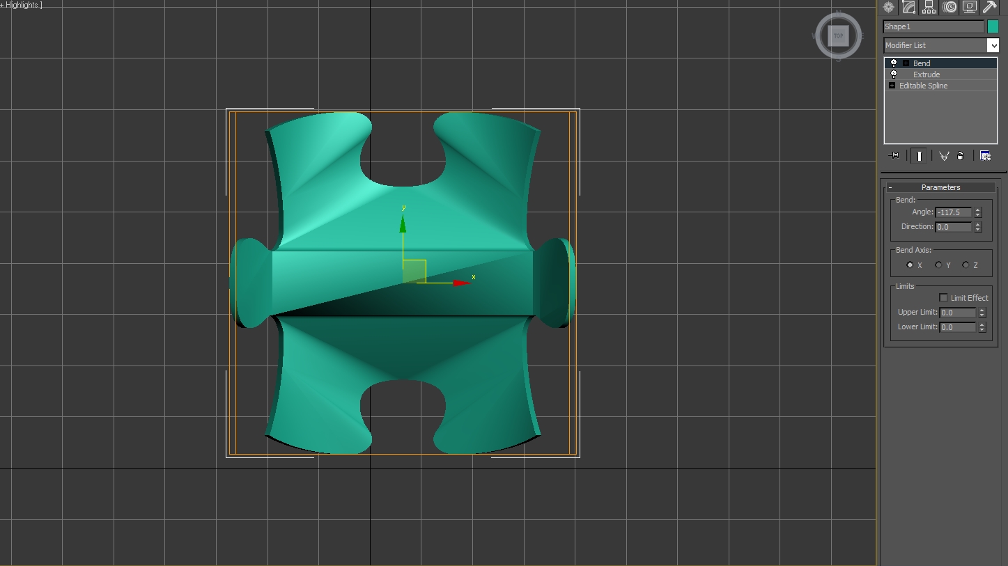

ID: 184540 pero cuando coloco bend para moldear los ángulos se agrietaron los acabadosClic en la imagen para ver su versión completa.

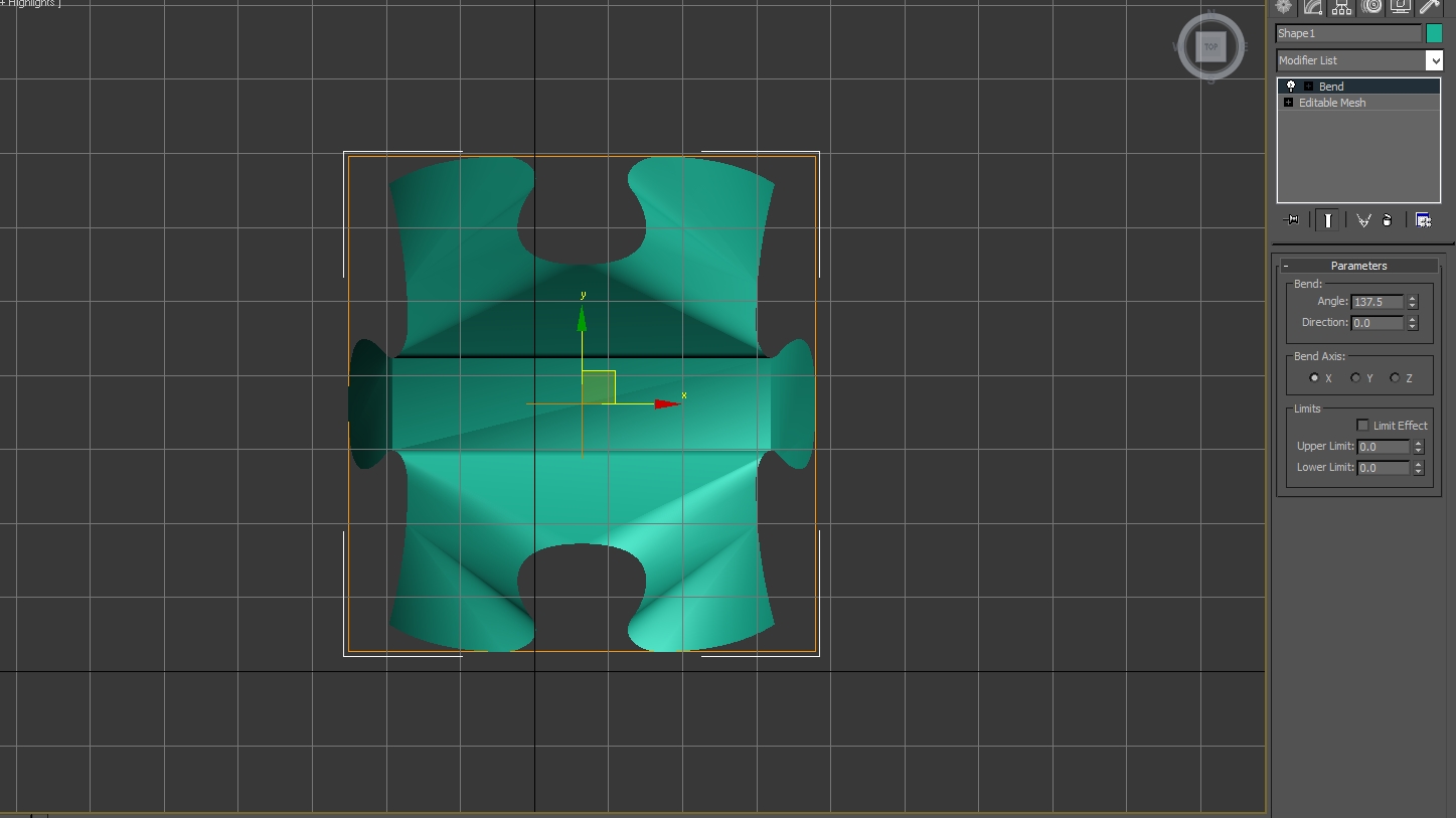

ID: 184541, he intentado regresar al modelo inicial recién importado, convertirlo a malla o mesh y aplicarle bend, pero al angular sigue pasando lo mismoClic en la imagen para ver su versión completa.

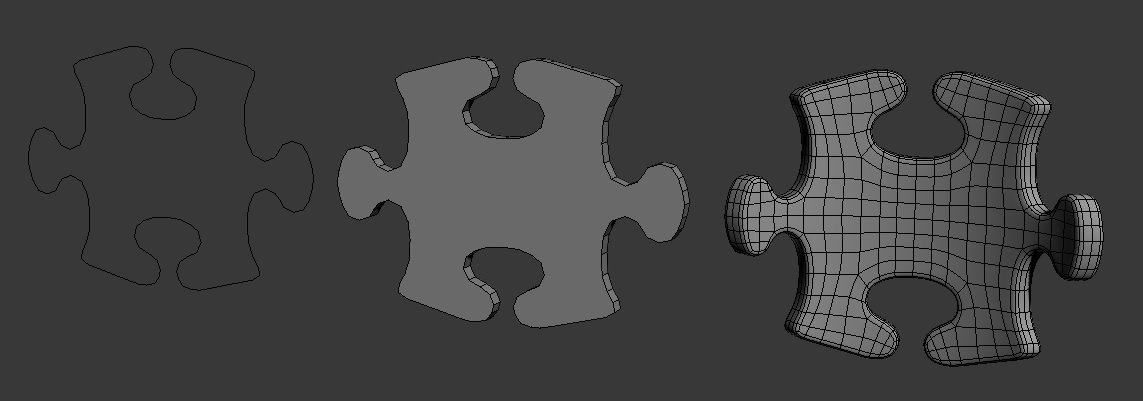

    Esa deformación se debe a la mala geometría de la cara interna generada por el extrude, la solución es editar y mejorar la geometría antes de aplicar bend.
    Te dejo un.max, tómalo de referencia ya que el modelo es un poco chapucero. Saludos.

    SI, es de max 2011, aquí te lo dejo en.obj.
    Exacto, la geometría autogenerada en el extrude es muy caótica y el bend (como la mayoría de modificadores requieren de una topología correcta para generar deformaciones correctas.
