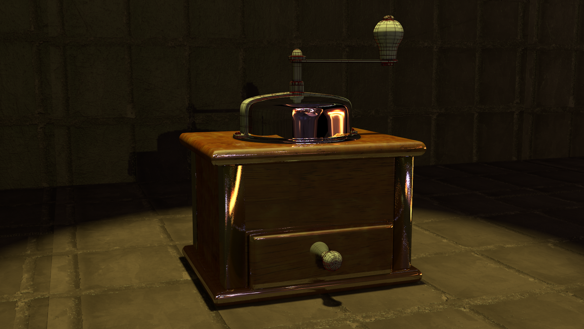

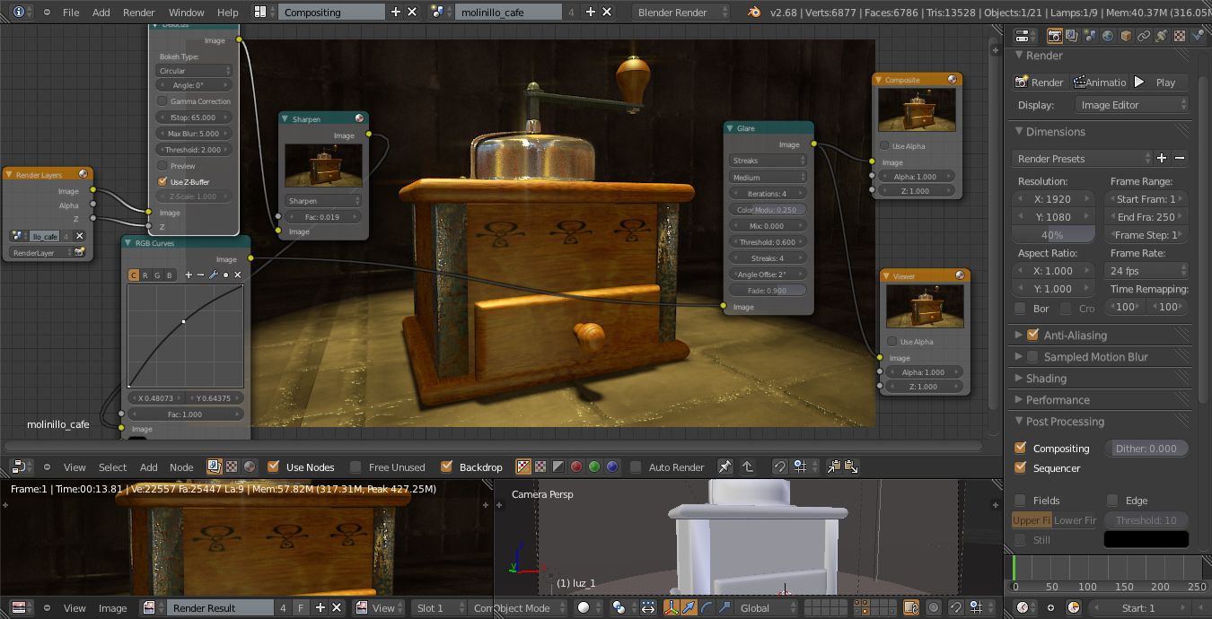

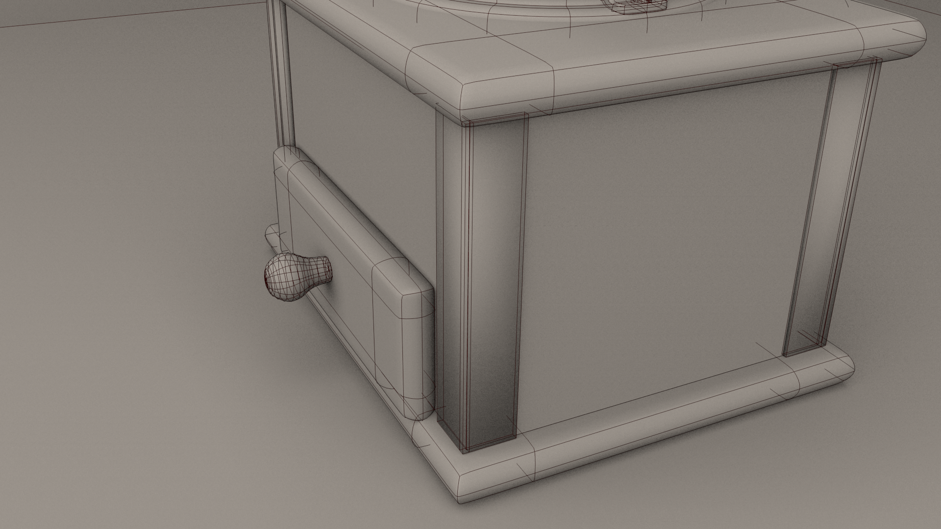

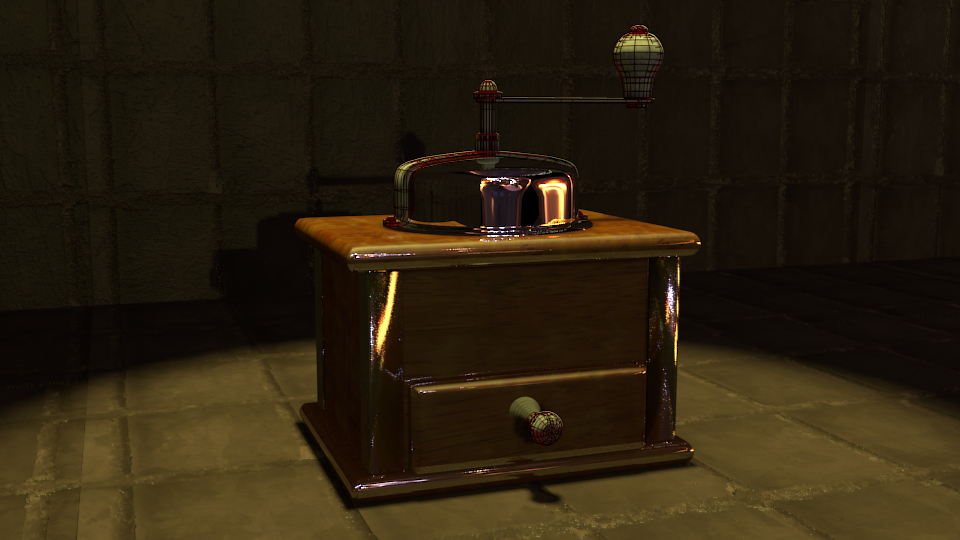

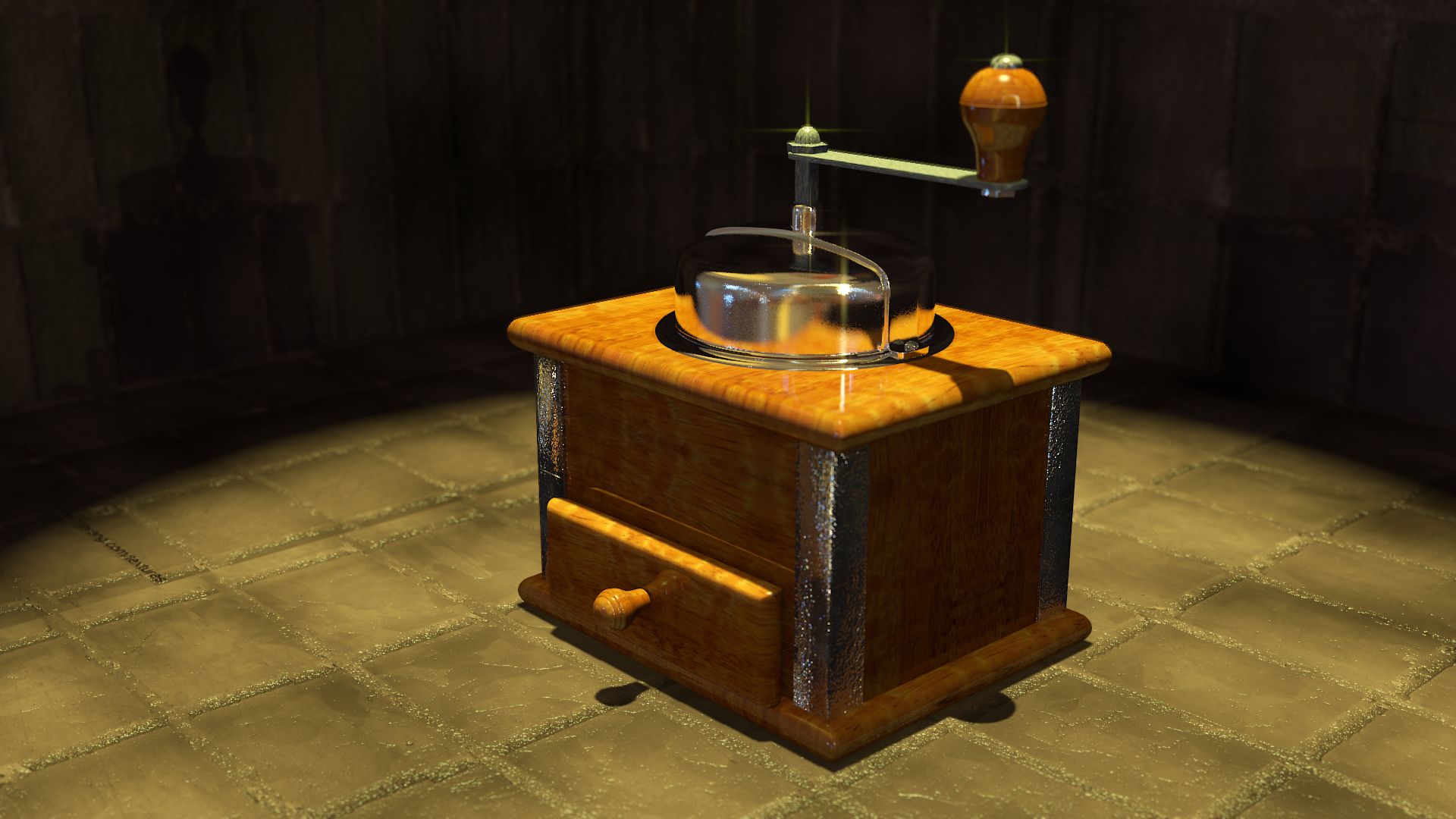

    Este es otro proyecto que estaba haciendo con Blender. Todavía queda un buen rato, pero yo prefiero sacar algunas imágenes, para preguntar a la peña como va quedando el modelado, iluminación y superficies. El wire del modelo no consigo que quede más aceptable; lo siento. No sé qué le pasa. Saludos.
    Edito: mejor la pongo al 100% de su tamaño:
Nombre: foto_molinillo_380.png
Visitas: 209
Tamaño: 1.88 MB
    Última edición por limitee; 29-08-2013 a las 00:23
    Buena cosa esto del Blender
  2. Gracias oiranac Agradece este post
  3. #2
    22,360
    693
    7236
    Molinillo de cafe y Blender con leche

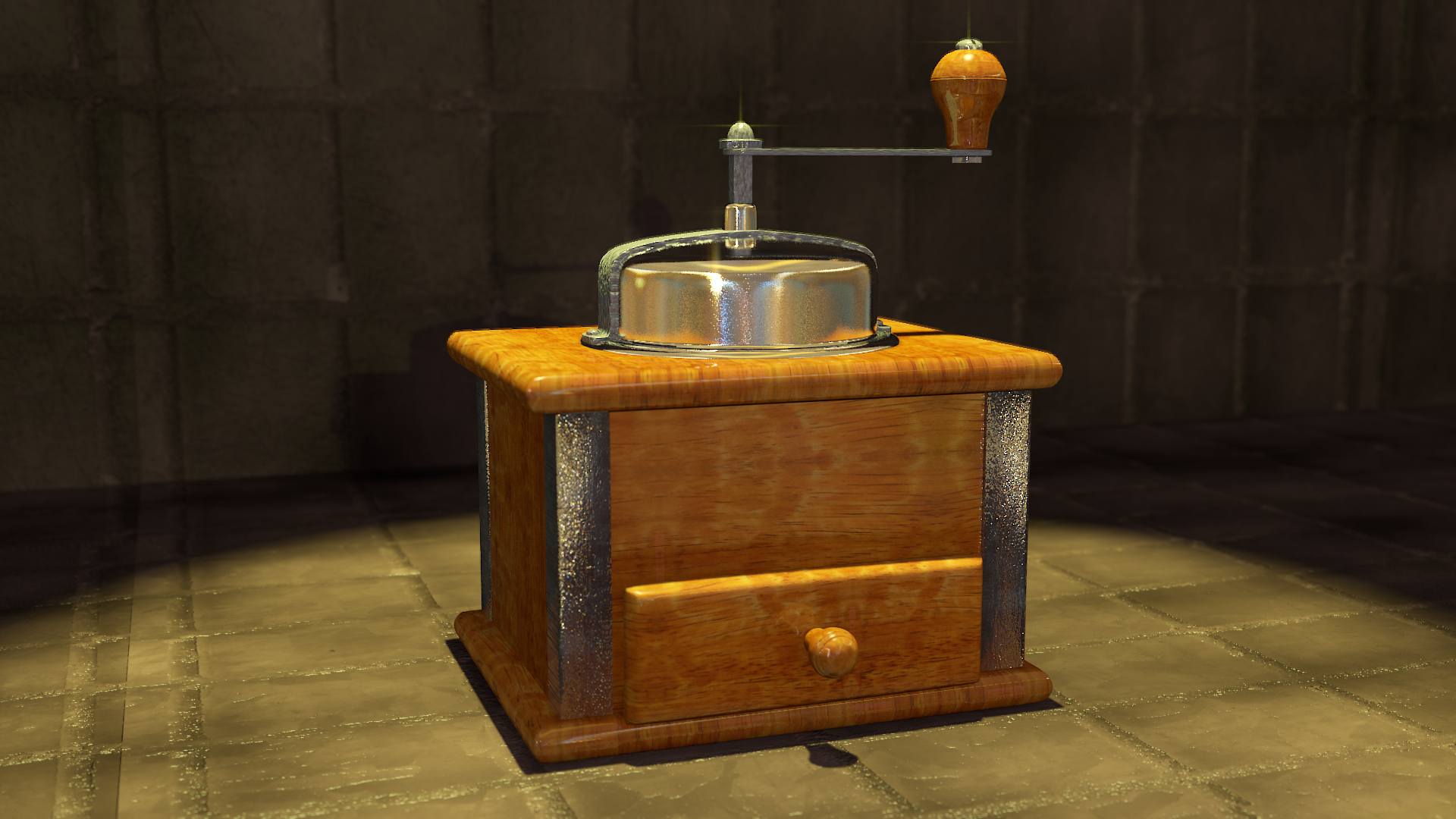

    Para mí gusto, creo que brilla demasiado.
    Si buscas una imagen realista creo que tendrías que bajarle ese brillo a la madera.
    No esta nada mal, quizá bajarle un poco el reflejo al hierro y un poco a la madera.
  5. #4
    El Senior De Los Members
    Aug 2012
    1,757
    415
    282
    Blender Molinillo de cafe y Blender con leche
Nombre: foto_molinillo_986.png
Visitas: 85
Tamaño: 502.3 KB
ID: 184577 Clic en la imagen para ver su versión completa.
Nombre: foto_molinillo_987.png
Visitas: 100
Tamaño: 380.9 KB
ID: 184578 Clic en la imagen para ver su versión completa.
Nombre: foto_molinillo_988.png
Visitas: 118
Tamaño: 221.2 KB
ID: 184579 esta al 100% Clic en la imagen para ver su versión completa.
Nombre: foto_molinillo_989.png
Visitas: 157
Tamaño: 1.73 MB

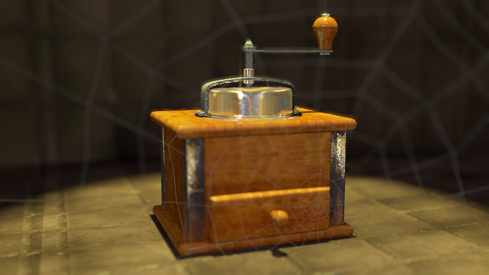

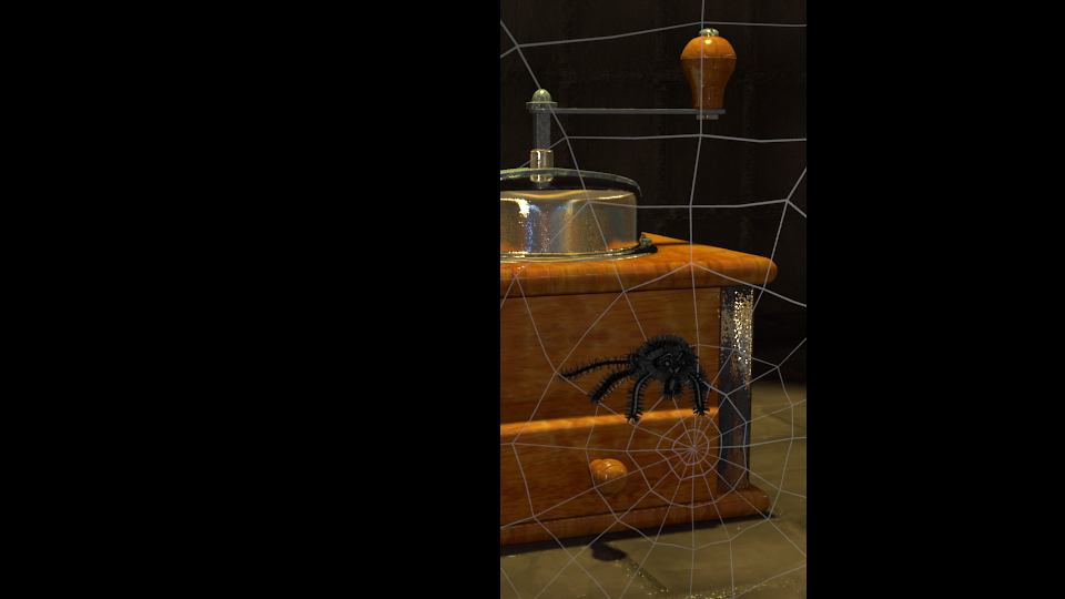

    Bueno por aquí sigo. Supongo que se puede cambiar casi cualquier cosa. Espero alguna sugerencia. Saludos.
    Última edición por limitee; 31-08-2013 a las 07:21
  6. #5
    Jul 2013
    743
    273
    202

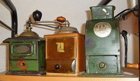

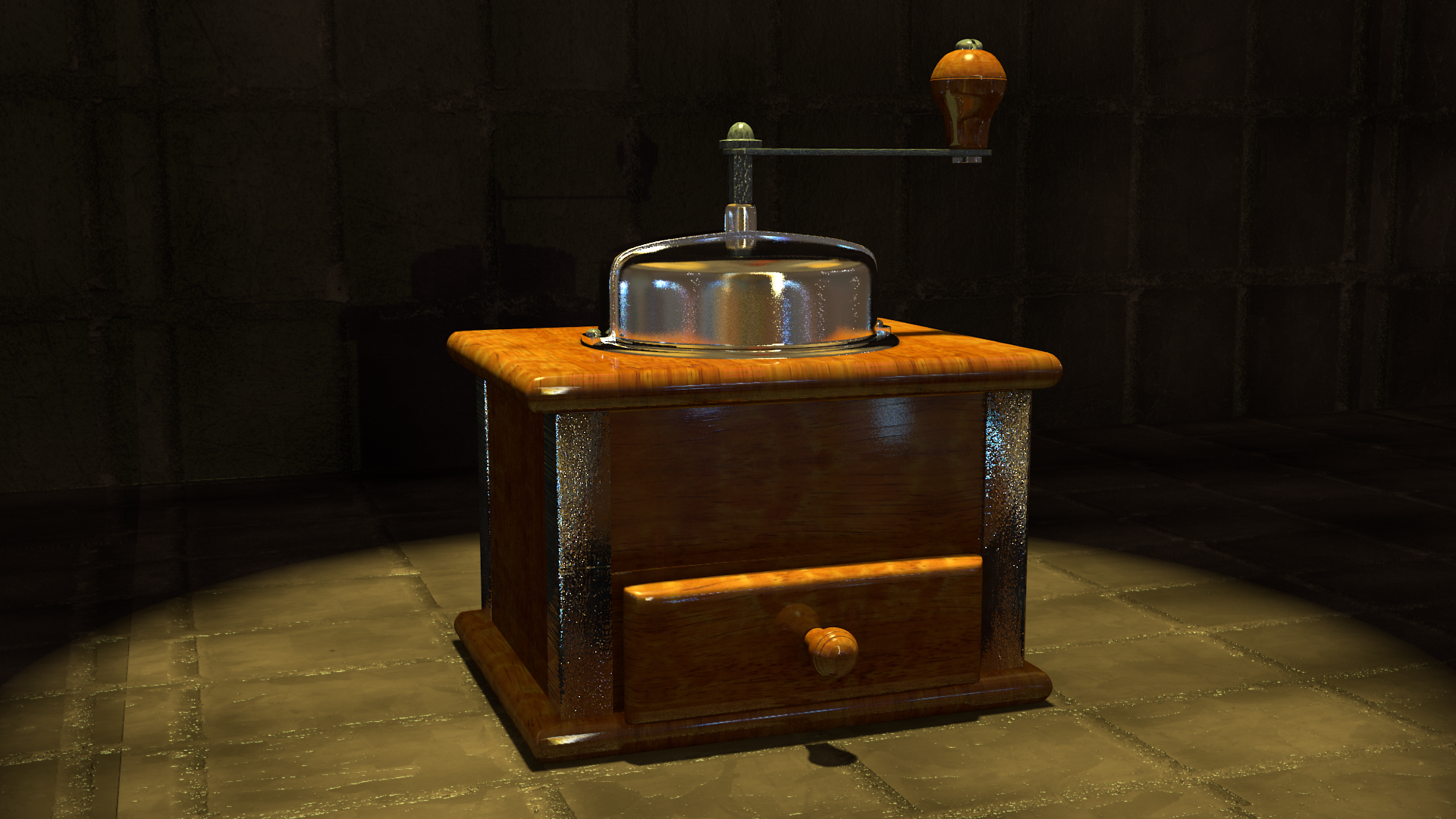

    Jaja, que buena la mona de araña.
    El tercero en ocuridad me parece el mejor en iluminación a mi parecer. Aunque quizá exageraste un poco con la rugosidad del hierro.
    Si lo dejaras así, podrías ponerle como si fuera un poco oxiddado: En esta imagen veras mejor como sería en realidad.
Nombre: kaffekvarnar.jpg
Visitas: 163
Tamaño: 55.2 KB
    Solo es una idea, cuando hice la espada. La parte de las joyas amarillas use conectado como desplazamiento una textura de ondas relacionada coordenadas de reflejo o UV. Quizá probando te salga algo interesante. Saludos.

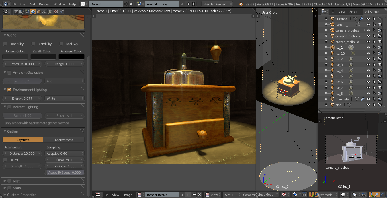

    Aug 2012
    1,757
    415
    282

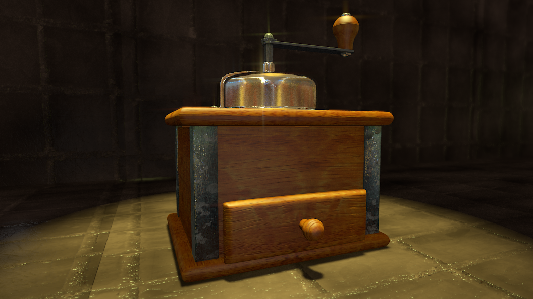

Nombre: foto_molinillo_990.png
Visitas: 147
Tamaño: 2.11 MB
ID: 184734 Clic en la imagen para ver su versión completa.
Nombre: foto_molinillo_991.png
Visitas: 187
Tamaño: 2.22 MB
ID: 184735 Clic en la imagen para ver su versión completa.
Nombre: foto_molinillo_992.png
Visitas: 131
Tamaño: 1.74 MB

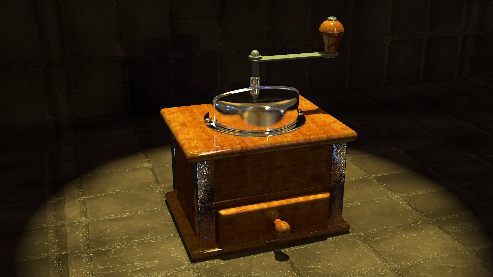

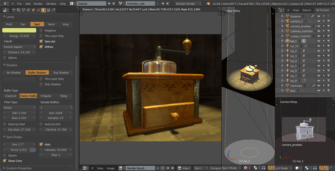

    Estoy haciendo más pruebas de iluminación.
    Y tocando materiales y texturas de las tiras metálicas.
Nombre: foto_molinillo_993.png
Visitas: 112
Tamaño: 432.7 KB
    Última edición por limitee; 03-09-2013 a las 09:12
  9. #7
    Apr 2007
    1,240
    278
    211
    Hola Límite:
    Aun veo extraño el material de madera. Ponle algo de desplazamiento o un mapa de normales. Se ve muy plástico y perfecto. La iluminación la llevas por buen camino. Saludos.

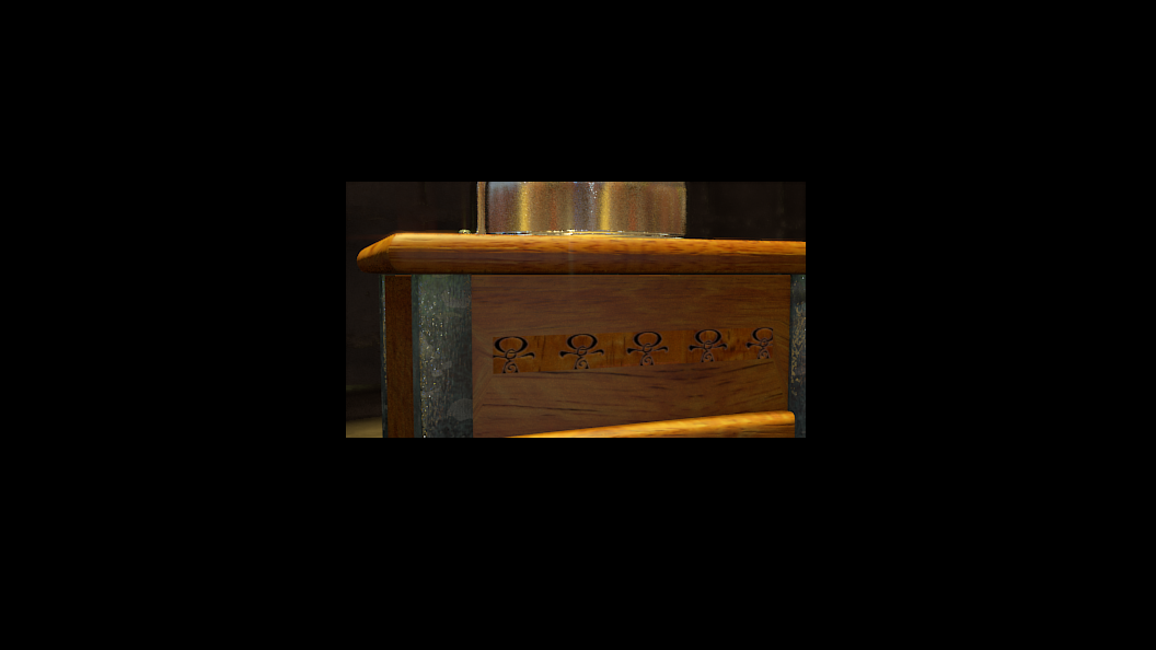

  10. #8
    Aug 2012
    1,757
    415
    282

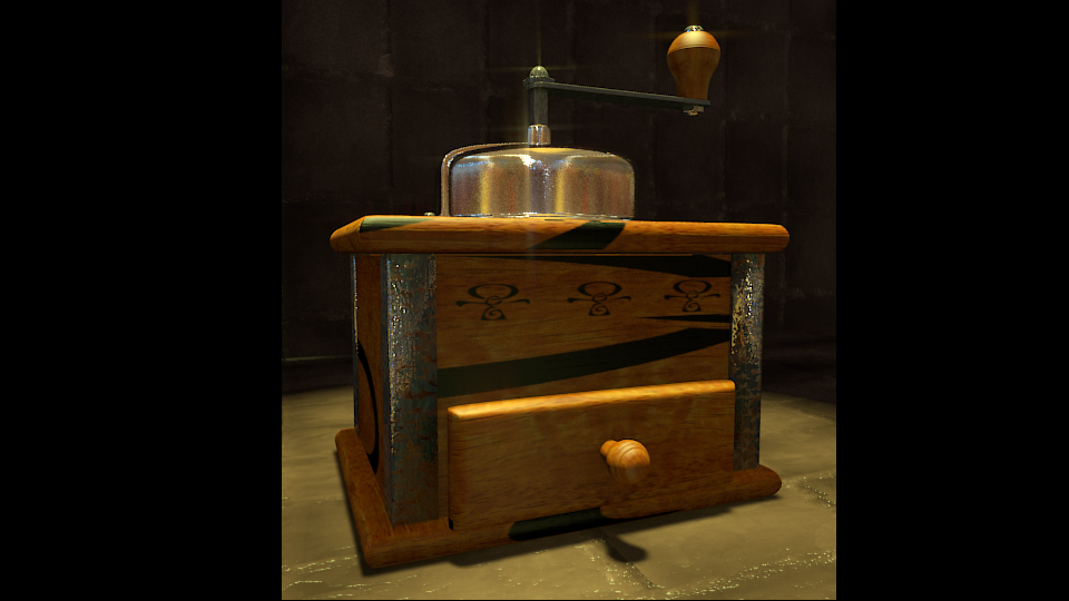

Nombre: foto_molinillo_629.png
Visitas: 97
Tamaño: 656.2 KB

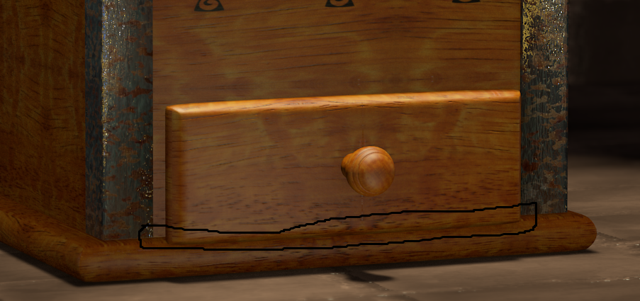

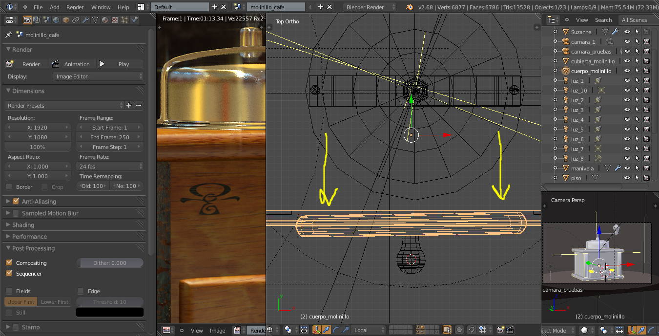

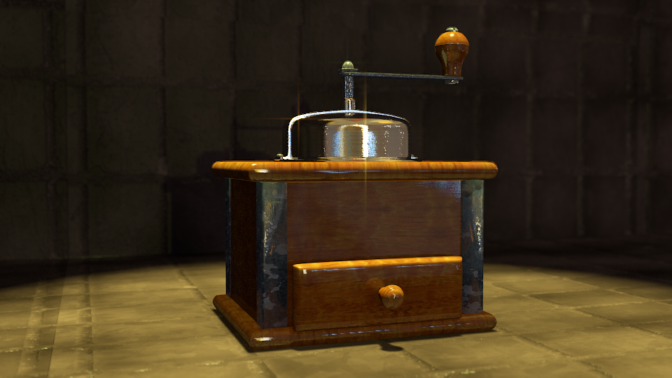

    Le he puesto un poco de bump a la madera y le he bajado el mirror. Siento que le falta algo. Algún comentario no estaría mal. Saludos.
Nombre: foto_molinillo_630.png
Visitas: 153
Tamaño: 141.5 KB
    También le estoy intentando meter simbolitos, pero no me quedan bien.
    Última edición por limitee; 04-09-2013 a las 03:24
  11. #9
    Jul 2013
    743
    273
    202

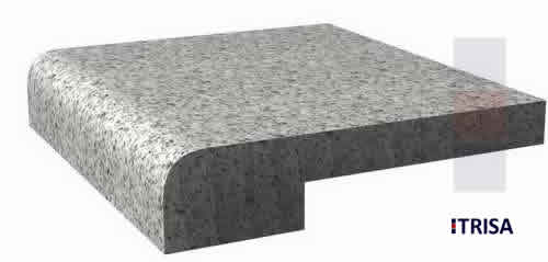

    Yo cambiaría la parte de hierro vertical un poco, no sé qué es, pero la veo un poco extraña por el objeto. Quizá es que es muy cuadrado, y tendría que ser un poco más redondo en el canto.
    Parecido a esto:
    Nombre:  canto redondeado regruesado 2mas2.jpg
Visitas: 421
Tamaño: 7.6 KB
    Los símbolos los has puesto en una imagen con gimp? Haciendo la imagen transparente de fondo y las letras en negro.

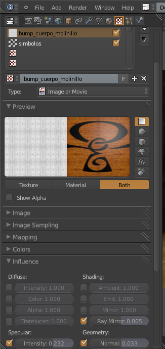

  13. #10
    Aug 2012
    1,757
    415
    282

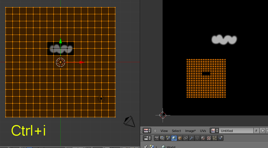

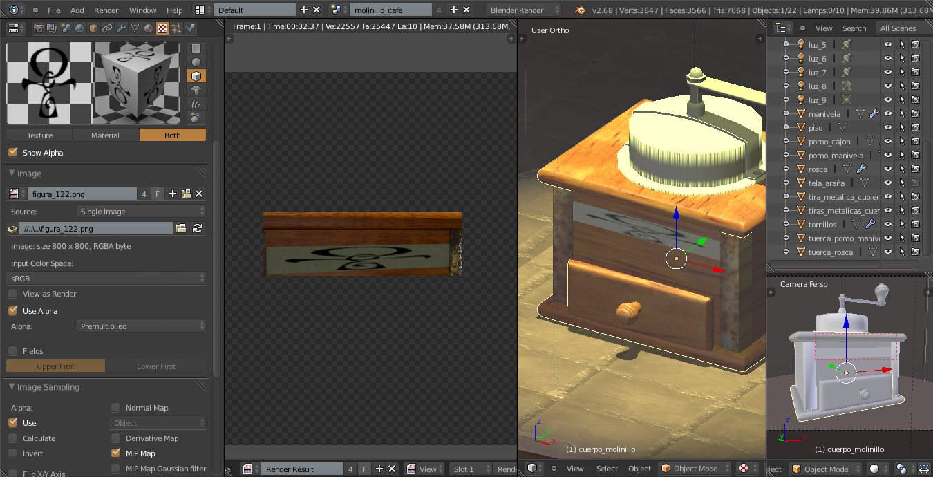

Nombre: foto_molinillo_574.png
Visitas: 281
Tamaño: 464.5 KB
    Estoy haciendo pruebas para meter un poco de relieve con unos símbolos. La imagen es rgba, pero me sale un color blanco que no entiendo de dónde sale.
