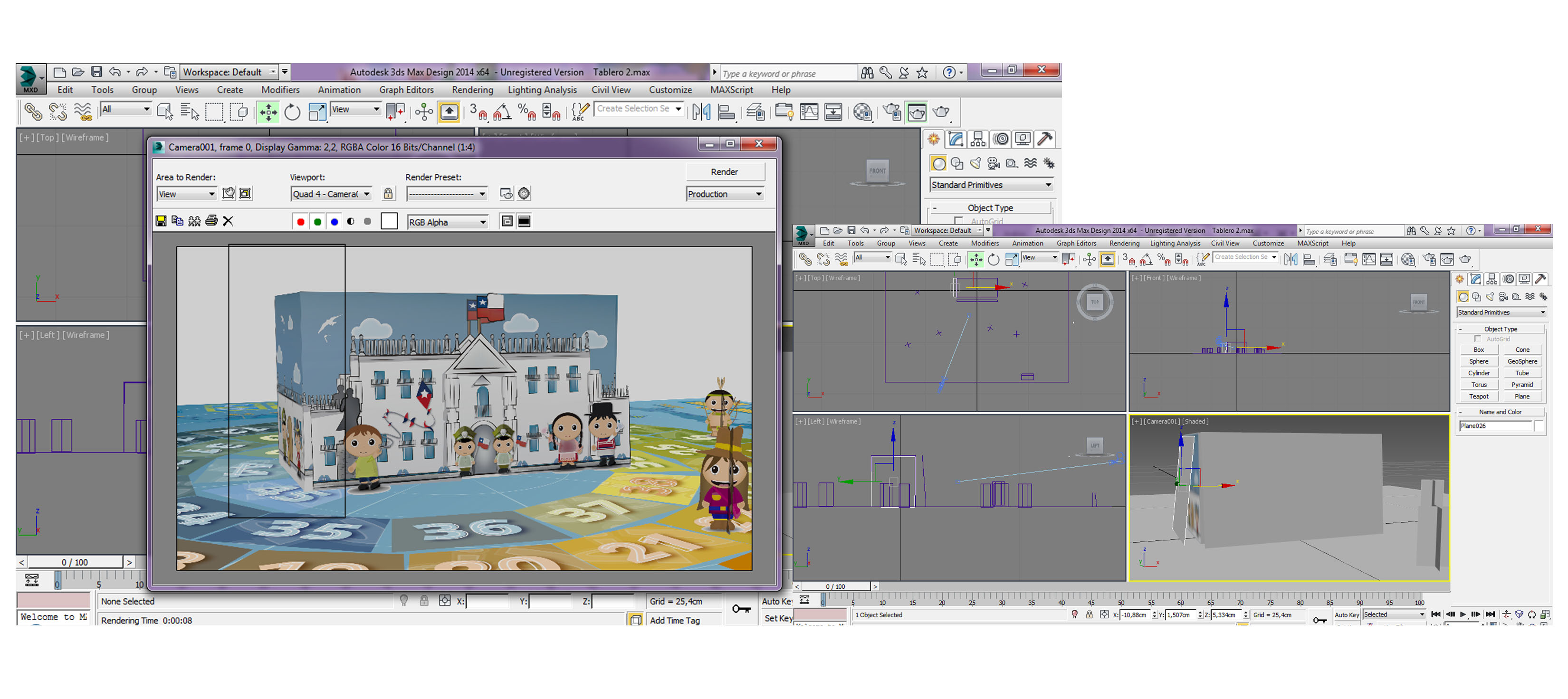

    Hola. Yo no uso mucho 3d Max, pero debo hacer un modelado para mí proyecto de título.
    El problema es que cuando renderizo existen caras que no se ven. No estoy usando opacidad ni iluminación, solo un render común y básico.
    Al cambiar la vista al renderizar, aparecen las caras que no se veían antes, pero desaparecen las otras.
    Por qué pasara esto?
    Pongo una imagen para qué se entienda.

    Si activaste 2-sided en el material y es opaco, entonces puedes verificar la Visibility en las propiedades del objeto, o si pertenece a una Layer no renderizable.
