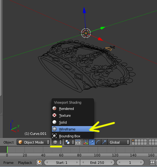

    Tengo el Blender 2.67b. Cuando importo un archivo SVG me aparece en el panel Outline con un bojote de curvas separadas. En la ventana 3D no logro verlo en ninguna vista, le hago muchas escaladas, pero no logro verlo. Puede alguno de Uds ayudarme, por favor. Con archivos SVG de Inkscape ¿Cómo puedo solucionarlo? Gracias por cualquier ayuda.

    Primero en el OUTLINER selecciona una de las curvas que hay.
    Sobre le Visor 3D presiona el (.) (punto del teclado numérico) esto te tendría qué acercar la cámara al objeto, aunque esté escalado.
    Ponte en modo Wireframe y tendrías que ver las siluetas de las curvas.
    No siempre salen bien los modelos hechos en SVG
    Si abres en Propiedades en la opción Object Data (la curvita con dos puntos) y cambias de botón 3D a 2D tendrías que ver el objeto en solido.

    Gracias, Solimán. Hermano, sois un verdugo en esto. Voy a probar y te aviso. Yo jamás hubiese dado con la solusión. Gracias de nuevo.
