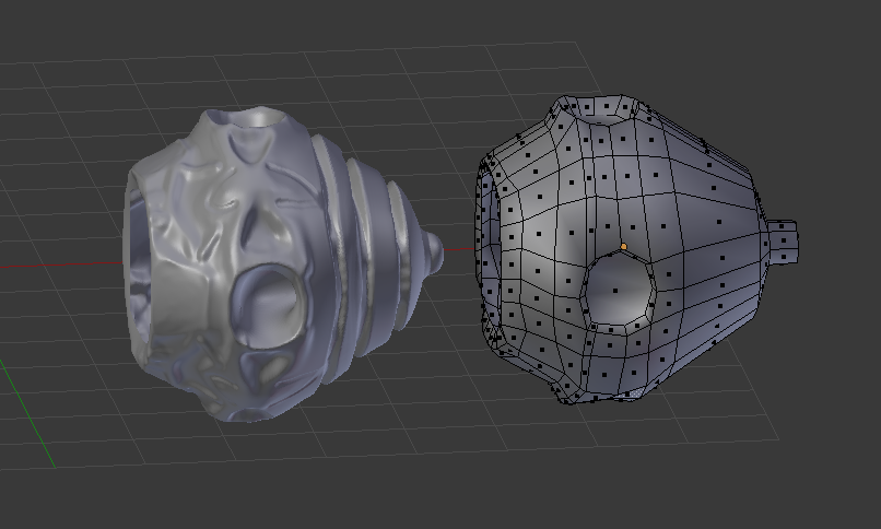

    Después de moldear el objeto con Sculpt, he decidido intentar aplicar lo mejor posible la retopología.
    Y quería saber si lo he hecho bien. Ya he visto vídeos y creo que tal como lo he hecho, es más o menos la forma correcta.
    No tiene que ir animado ni nada, simplemente es para entender mejor cómo realizarla.
Nombre: Retopologia.PNG
Visitas: 1573
Tamaño: 172.3 KB
    Saludos.

    Hay un script que sirve para mirar posibles errores y que creo que te puede servir.
    Sé que te voy a liar un poco, pero creo que lo debes de conocer y probar.
    Es bastante complicado, pero creo que lo puedes aprovechar.
    El Script es MeshLint y se puede descargar desde https://raw.github.com/rking/meshlin...r/meshlint, py
    http://wiki.Blender.org/index.php/Ex...eling/MeshLint.
    En este video en el minuto 18 o 19 explica un poco de qué va.
    Introducción a Bmesh en Blender. Lo de la retopología creo que está bastante bien si no vas a animarla.
    Para probar si se ve algún fallo, ponle un modificador subdivisión surface al 3 y veras los defectos en las partes que hayan, porque saldrán como puntas, sombras o defectos. Es la forma más rápida de pillar los fallos.
    En este video en el minuto 18 o 19 http://vimeo.com/41677867 explica un poco de qué va.Lo de la retopología creo que está bastante bien si no va animarla.
    Muchas gracias, realmente es interesante y útil.
    Facilita mucho las cosas.
