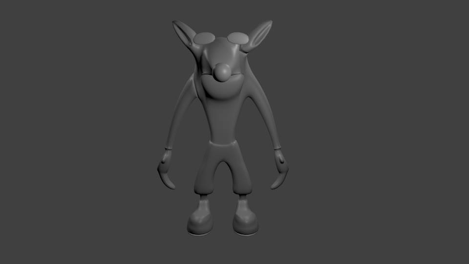

    Buenas, soy nuevo en Blender y tras unos tutoriales he empezado a modelar por mi cuenta, y ahora me ha surgido un problema. He usado Ctrl+M para hacer espejo en un brazo y una oreja de mi personaje y duplicarla en el otro lado, y al pegar los verticse con Merge se queda como cortado.
    ¿Por qué sucede esto?
    Adjunto imagen.Clic en la imagen para ver su versión completa.
Nombre: Crash Errores.jpg
Visitas: 215
Tamaño: 9.4 KB
    He usado Merge en su oreja izquierda y en el brazo derecho, se aprecian los cortes.
    Muchas gracias.

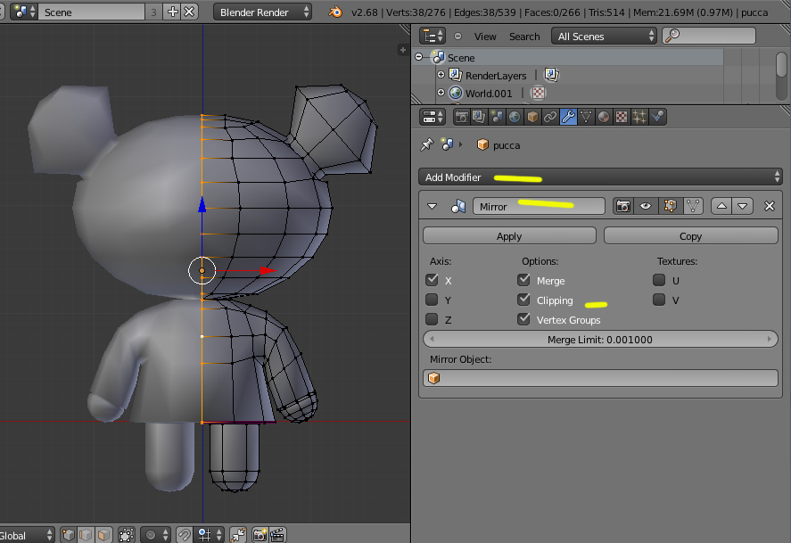

    Yo no utilizo nunca Ctrl+M
    Para hacer un Mirror utilizo el modificador MIRROR
    En tu imagen por lo que veo, podrían ser caras invertidas o duplicadas.
    Selecciona todos los vértices en Edit Mode y presiona Ctrl+N para recalcular las normales de esas caras, a ver si se arregla.
    O si fueran vértices repetido presionas W > Remouve Doubles.

    Te ira mejor utilizar el modificador. Tienes más opciones como el unir el centro bien y luego puedes ocultarlo para mirar defectos de modelado.
