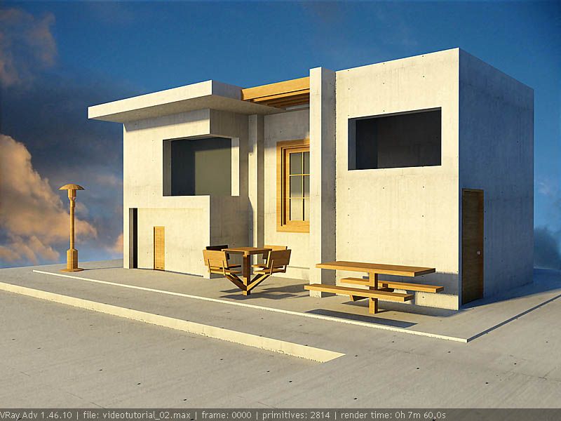

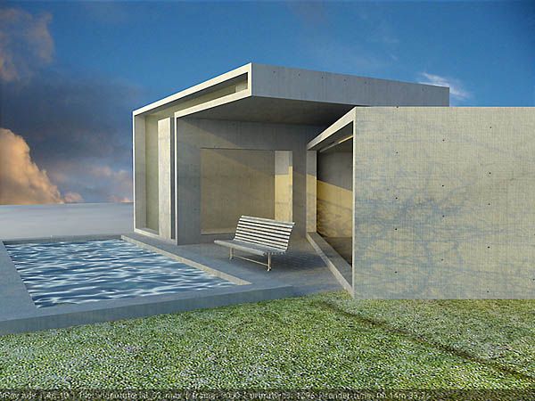

    A continuación les presento 2 renders que hice para probar distintos tipos de iluminación exterior ojalá les gusten además incluí la textura de piscina que andaba buscando y losgre dar con algo decente, los modelos son algo rápido nada real de hecho, están desproporcionados.
    Críticas serán bienvenidas.

    De iluminación está bastante bien. En la primera el interior es bastante oscuro, pero veo que no tiene material, por lo tanto no está rebotando la luz como debiera. En condiciones normales me da la impresión que estaría bien.
    Muy bien.
    Respecto a las texturas, deberías trabajarte más el agua de la piscina. Pero entiendo que es una prueba en general. Así que respecto a la luz, creo que el objetivo esta conseguido.

    Si no fuera mucha molestia, no podrías publicar los parámetros de iluminación del segundo render es que se le ve muy bien.
    414
    20
    Parámetros: Para ambas escenas utilice exponencial 1.2 1.2 dark y bright, una luz direct multiplicador 1 y 4 en la primera, con sombras de área, color del ambiente azulado, y una luz de relleno amarilla proveniente de una luzvray plana en la misma dirección y sentido que la luz direct, el plano abarca la escena completa, también aumente las subdivisiones de esta luz.
    Los parámetros del render use Low irradiance con 50 / 20.
    Creo que eso todo, si persiste alguna duda puedo mandarte la escena a tu mail.

    Sin ser nada del otro mundo en cuanto a geometría y materiales si es verdad que la iluminación te ha quedado decente. Busca otro fondillo que tenga además de cielo algo de fondo vegetal que esas nubes tocando la acera desmerecen un poco la escena. Yo creo que no está mal tener referencias de iluminaciones que más o menos en otras escenas más curradas te pueden quedar bien. Es como un tutorial al más puro estilo de Dideje, pero con una escena exterior. Ademas así se exprime la escena, claro siempre que no sea algo de un curro importante y cosas así. Así que como es algo sencillo voto por que la cuelgues. Luego es verdad que para cada escena de cada cuál será un mundo iluminar. Y si no, pues me sumo josem75@gmail.com. Saludos, a todos.

    Conste que para mí lo bueno de tener la escena es que es un exterior sencillo con el que uno puede seguir haciendo pruebas, como escena de pruebas vamos. 7 minutos de render y a seguir probando, estaría bien para ahondar en iluminación exterior con Vray,probar con fotones en una escena exterior, etc.
