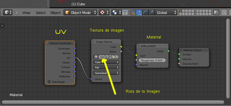

    Cuando cambias de Blender Internal a Blender Cycles el material se puede activar, pero la textura la tienes que poner por nodos. (se pincha sobre USE NoDES).
    Luego añades un nodo de Image Texture y un nodo de Texture Cordinate (en este caso si lo tienes UVMapeado, pues en UV).

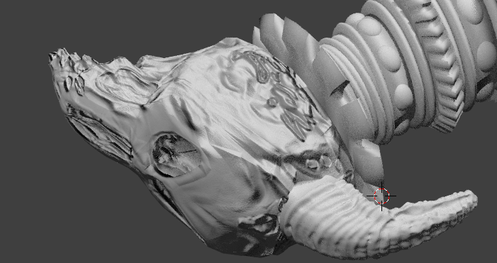

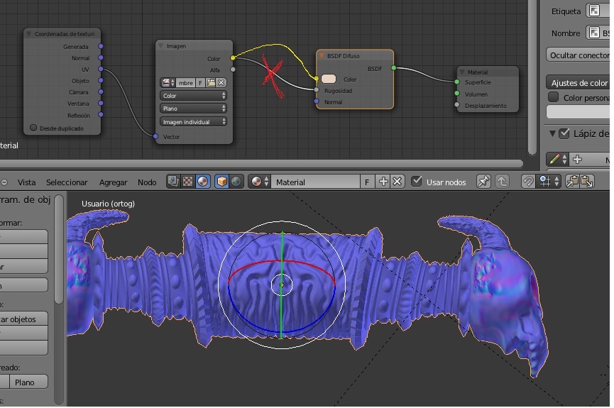

    Ahora tiene la textura, pero queda un combinado de azul. Aun así, cuando le aplico el procesado de Cycles con toda las iluminación no se muestra la textura. También he buscado la geometría, pero no encuentro como darle los valores.

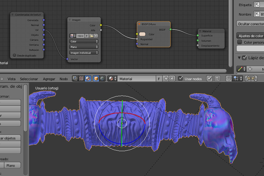

    Problema con render y textura uv
    El nodo de la imagen ha de ir al color del nodo diffuse si quieres verla. Te sale azul porque lo llevas a rugosidad.

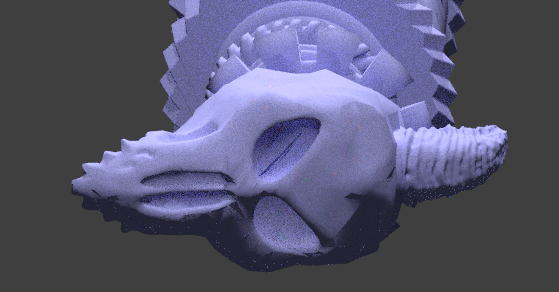

    Ya lo he hecho, aun así se ve azul claro también.
    Pero incluso así, no se visualiza el mapa UV. Aquí puedes verlo:

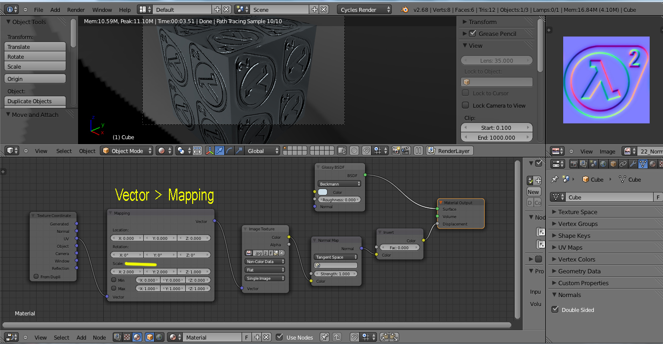

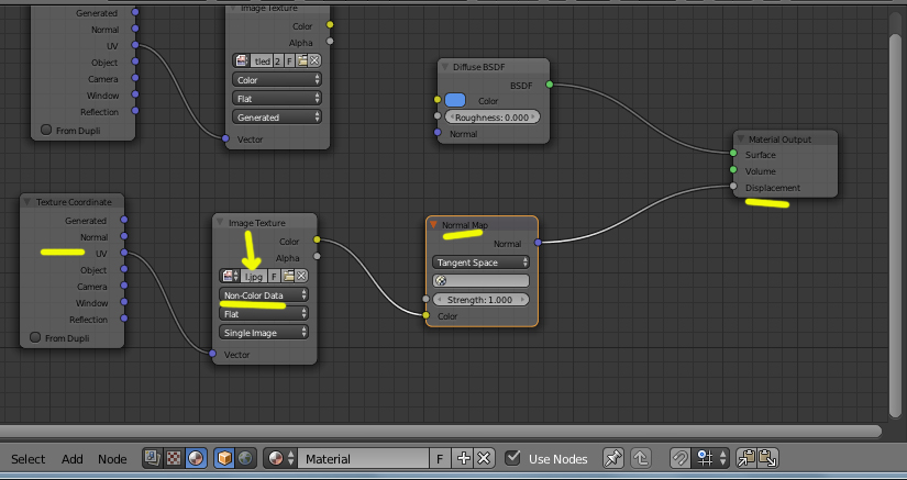

    No me acordaba qué querías poner el normal map.
    Perdona, pero el mapa de normales (Normal map) se coloca diferente que cuando es una textura de imagen normal.
    El mapa de normales se pone sin color (Non-color Data) y se enlaza al DISPLACEMENT.
Nombre: displace.jpg
Visitas: 499
Tamaño: 176.8 KB

  9. #7
    22,360
    693
    7236
    http://www.pasteall.org/blend/23416.
    Se pone un nodo INVERT por si quieres invertirlo.

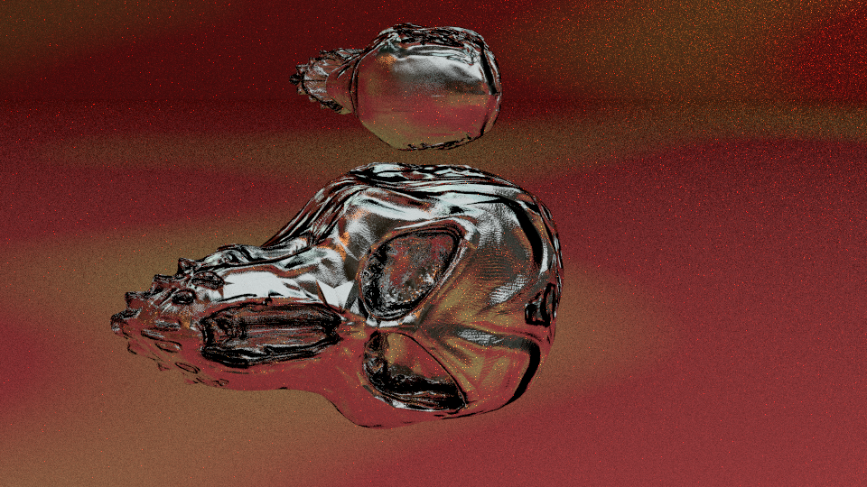

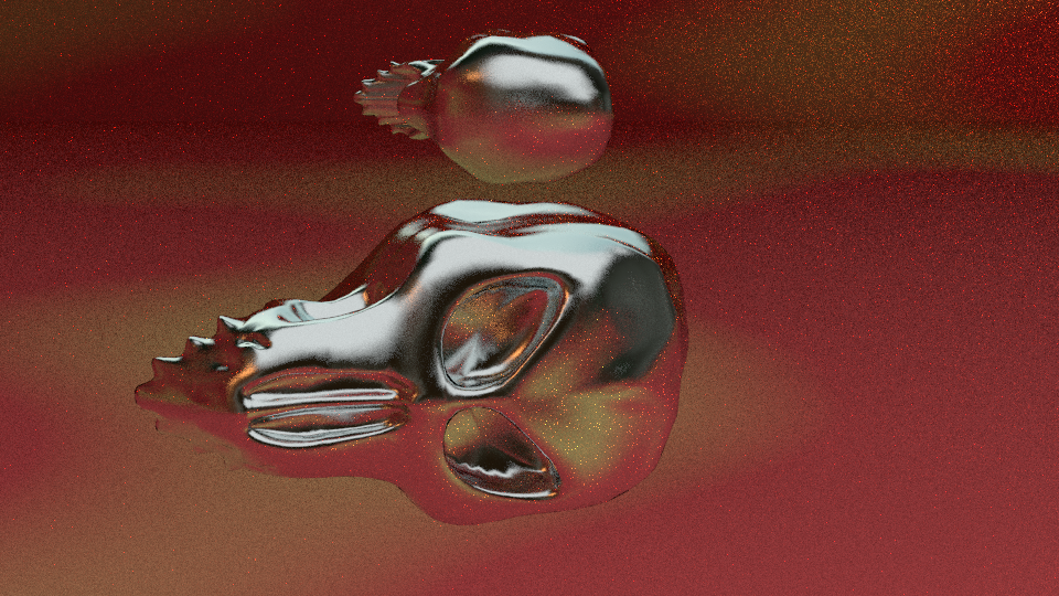

    Ahora lo he conseguido, pero queda mal.
    Si escalo el objeto al que le había creado un Normal map, haciéndolo más grande. Quedará mal?
    Es que en el procesado queda mal, pero con el interno no.
