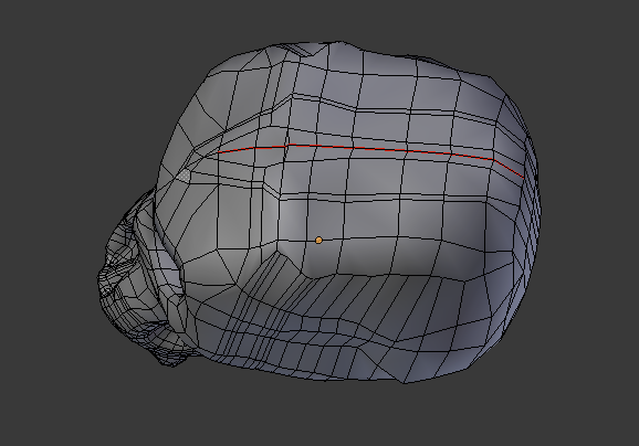

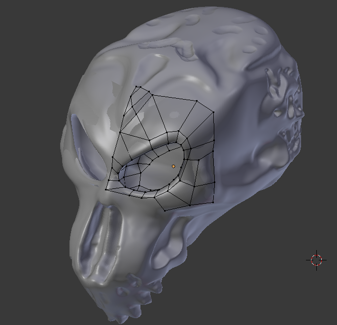

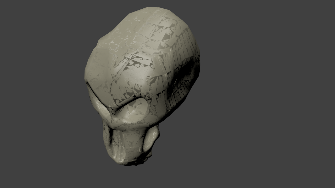

    Ya he comenzado ha realizar la, pero me gustaría algún consejo o idea.
    Parece fácil a primer momento, pero a medida qué vas creando caras empieza a hacerse complejo crearlas con forma homogenéa. Por ejemplo, la parte interna del ojo.
    Aquí os dejo una captura del cráneo que estoy haciendo:
Nombre: modelat_retopologia.PNG
Visitas: 347
Tamaño: 273.1 KB
    Saludos, y gracias.

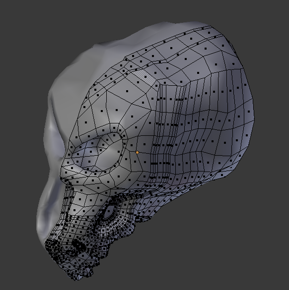

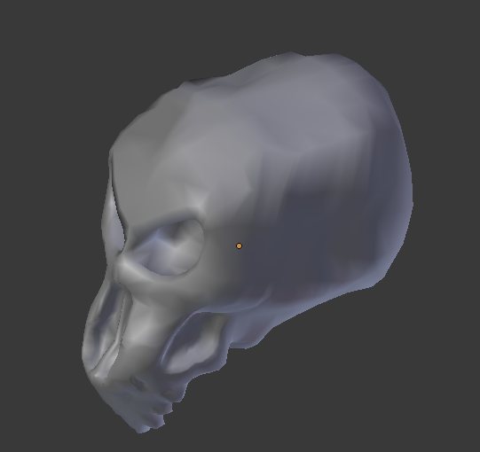

    Después de empezar con ello, aquí lo tengo todo rellenado por el momento. No sé si es, así como tiene que ser, o bien ahora siguiendo con el tutorial ya tomara la forma.
    Aquí están las capturas de las caras y el objeto. Sé que la topología no es perfecta, pero cuando empecé no lo sabía, aunque tenía un poco la idea por encima.
Nombre: Crani_lowpoly.PNG
Visitas: 188
Tamaño: 145.0 KB
Nombre: Crani_lowpoly1.PNG
Visitas: 113
Tamaño: 112.2 KB
    Una pregunta, ahora si mal no recuerdo en el tutorial une los puntos donde se juntan ambas caras.
    Está bien así? Ahora con el Normal map cuando llegué a ello, se le aplicaran los detalles que no han quedado del todo bien?

    Por lo que he estado leyendo veo que te los has tomado como un ejercicio de retopología.
    A mi entender, creo que la malla está fatal, pero si te digo la verdad, yo no lo haría mejor; el modelado no es lo que mejor me sale.
    Pero tengo una pregunta sobre el modelo que estás realizando.
    Todo ese trabajo es para hacer un Render, o vas a utilizar luego la espada o daga en algún otro programa (por ejemplo, Unity) o para un GAMe (juego)?
    Es que según para que lo vayas a utilizar, no haría falta tanta faena. (Retopología, Normal Maps, etc). Un simple render, si el ordenador es normal, te puede soportar la cantidad de vértices que crea el Sculpt. Saludos y buen trabajo, te está quedando muy bien.
