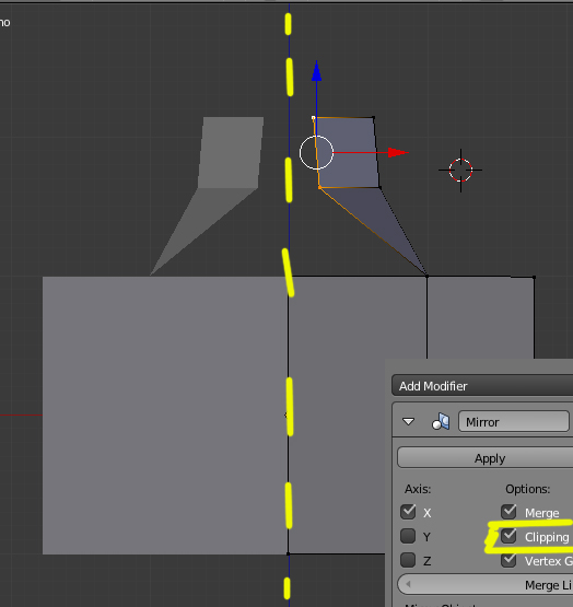

    Lo que hay que mirar, es de no traspasar la línea central del Mirror, pues cualquier vértice o cara qué pase al otro lado creara un defecto.
    Para qué los vértices o lados no traspasen ese medio, activa Clipping, y cuando lleguen a juntarse, se quedarán pegados y no traspasaran esa mitad.
    El rellenado de caras funciona igual con Mirror que sin Mirror.
Nombre: Mirror.jpg
Visitas: 111
Tamaño: 92.1 KB

    GRACIAS. Era eso. Había añadido el nuevo objeto al otro lado reflejado del trabajo. Luego de moverlo al lado contrario se reflejo correctamente. Gracias.
