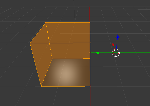

    Te refieres a qué cuando haces un reflejo para copiar lo del otro lado queda una rallá.
    Lo que yo hago en Blender es acercar lo máximo que puedo la vista en modo edición, y el punto activo que representa al objeto en si lo situo en medio de la parte a hacer reflexión.
    Quizá no me he expresado muy bien, pero si lo haces ese punto es el que usa el programa para hacer el reflejo.

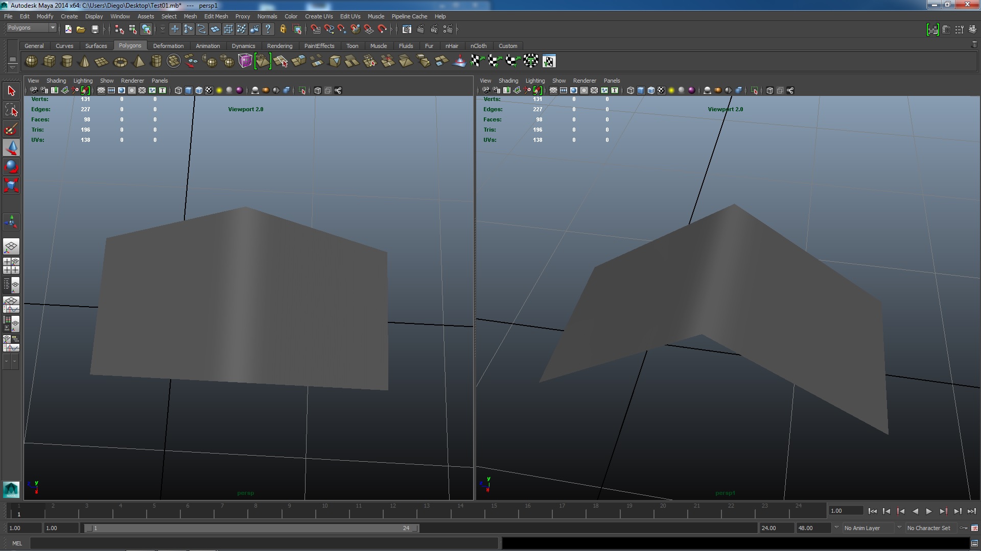

    Aquí te dejo una captura de lo que ha me refiero:
Nombre: centro.PNG
Visitas: 88
Tamaño: 10.7 KB
    Saludos.
    Última edición por Nugu; 10-08-2013 a las 13:20 Razón: Mestra de imagen

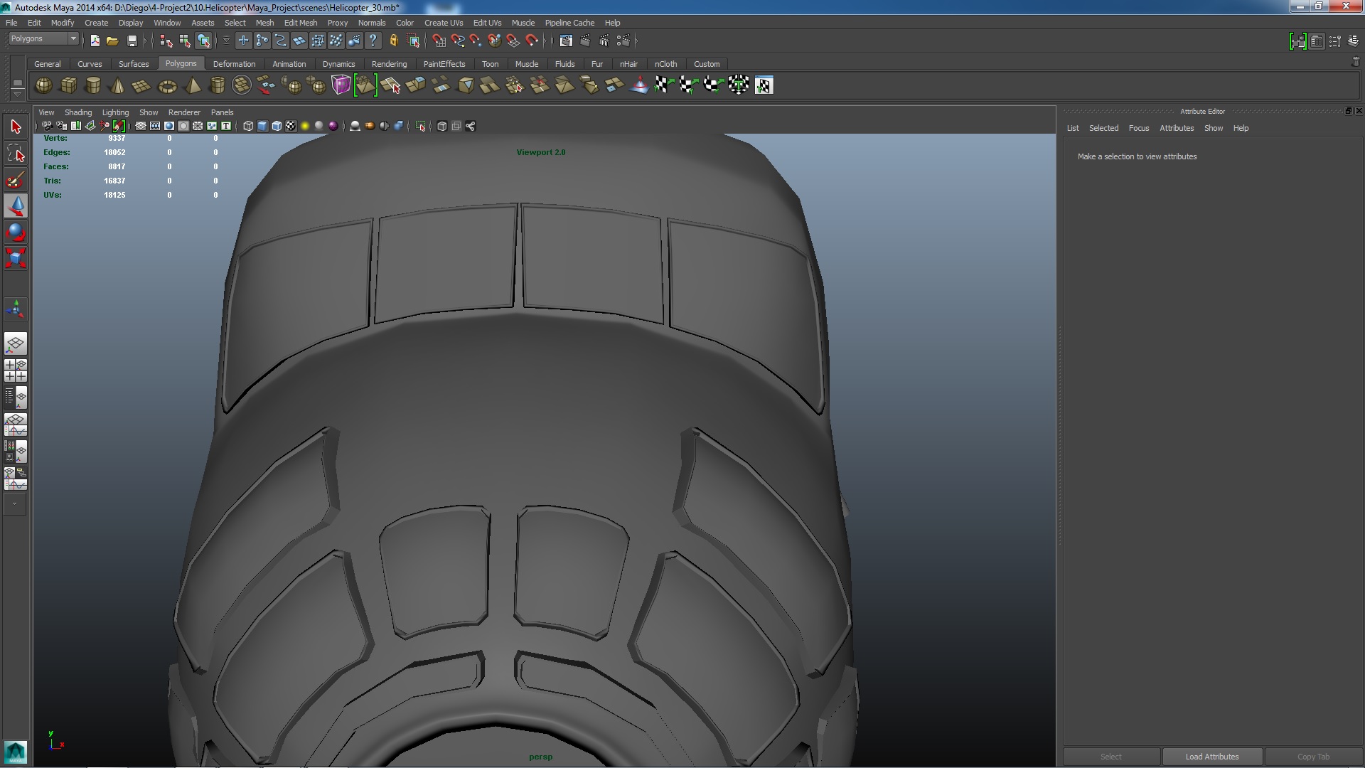

    Hola buenas.
    Lo primero que recomiendo, es poner el modelo con soften Edge (maya) o smoothing groups (max) antes de hacer el bake. Hay diferentes soluciones para prevenir el seam. Puedes elegir:
    -Después del bake, donde tengas el seam, haces un soften Edge o smoothing group solo a la parte del seam. Puede solucionarlo o no.
    Hacer el modelo de forma qué la línea central por dónde se va a dividir quede totalmente plana, de forma qué no te va a dar problemas de cortes en la iluminación.
    Creas un par de loops a los lados del centro, de forma qué has creado una nueva parte central donde se encuentra el cambio de dirección, de la qué vas a sacar los UVS en un shell (isla de uv) aparte, y luego tendrás tus otros dos mirror puestos en el mismo espacio de uv. No van a tener el problema ya que el cambio de dirección está en el otro shell por su cuenta, sin mirrors.
    *-Si estas empeñado en solucionar el problema con el mirror como lo tienes hecho, sin remediarlo con truquitos anteriores, tu solución es la siguiente: (Recuerda suavizar con soften edge/smoothing groups antes del bake) Antes de hacer el bake coges la mitad que se ha creado con el mirror y lo sacas fuera del espacio 0-1 de uvs, para qué no te haga nada con esa parte en el bake. Después de hacer el bake (donde solo tenias la primera parte, primera mitad), coges los UVS que has sacado fuera y los vuelves a meter justo dónde está tu primera mitad, los vuelves a poner donde estaban antes. Ahora tienes tu normal map hecho de tu modelo con mirror y no tendrás el problema del seam. El problema venía al hacer el bake con las dos partes en el mismo sitio de UV (aunque finalmente van a estar ahí, quítalo para él bake).
    Te enseño una captura qué he hecho rápidamente con la última solución que he comentado. Ha sido hecho con mirror:
Nombre: NormalTest01.jpg
Visitas: 136
Tamaño: 279.2 KB
    A ver si te he podido solucionar algo. Un saludo.
    Última edición por DiegoMinguez; 10-08-2013 a las 13:53

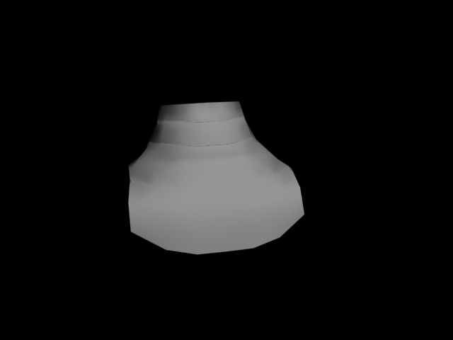

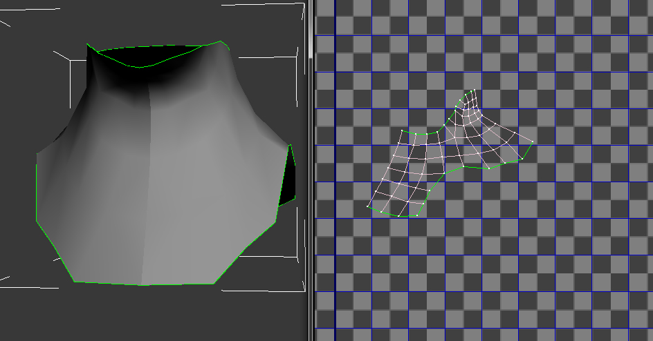

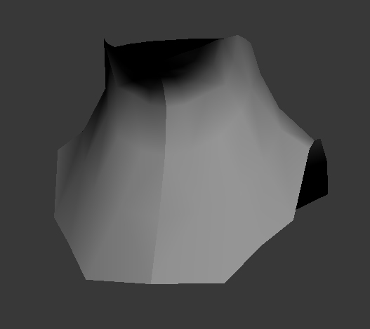

    Mira, he bakeado solo la parte que da problemas por si acaso interfiriera otra cosa.
Nombre: 01.jpg
Visitas: 114
Tamaño: 18.2 KB

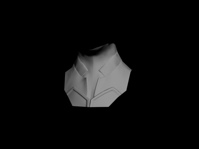

    Con el normal.
Nombre: 02.jpg
Visitas: 121
Tamaño: 47.2 KB

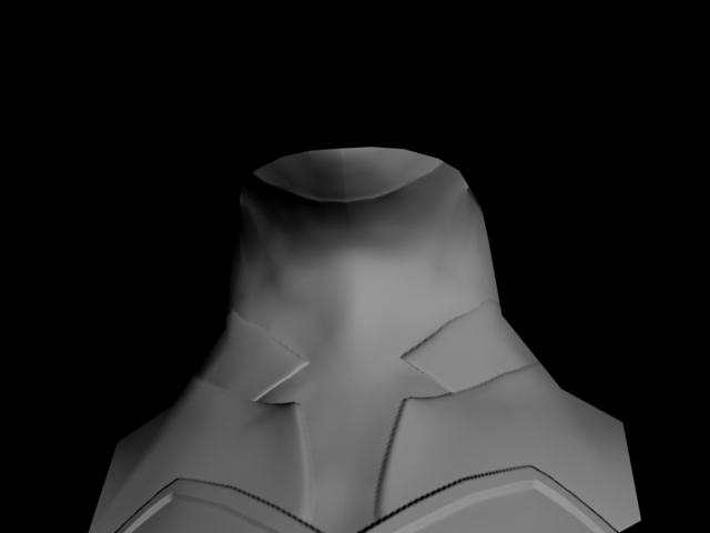

    Los smoothing group (si lo dejo todo en uno queda igual).
Nombre: 03.jpg
Visitas: 89
Tamaño: 190.6 KB

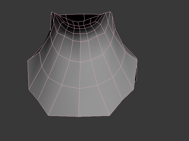

    Uvs.
Nombre: Sin título-1.jpg
Visitas: 90
Tamaño: 95.6 KB
    La malla.
    Los pasos que sigo son:
    1º Aplico los smoothing group.
    2º Dejo la mitad que será reflejada fuera del cuadro.
    3º Exporto el modelow.
    4º Creo una cage usando el mismo modleo con un único smoothing group.
    5º Bakeo el normal.
    6º Abro el low exportado y sueldo la parte reflejada.
    7º Aplico el normal.

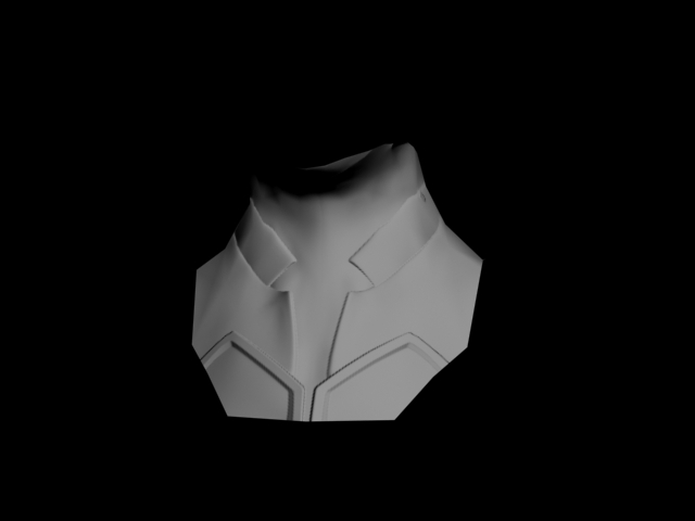

    En la parte trasera sin embargo, no sale seam:
Nombre: 04.jpg
Visitas: 94
Tamaño: 16.8 KB
    Saludos.

Nombre: 0p1.jpg
Visitas: 185
Tamaño: 24.3 KB
    Oh dios. De aquí al manicomio. Puedes creerte que ahora si me ha salido bien? Juro que cuando contesto Nugu hice eso. Y nada. Supongo que en algo metería la pata.
    Además, no lo pillo, no sería lo mismo hacer primero el mirror y luego las uvsí ¿Porque así no sale? Es lo único que estaba haciendo diferente. Por otra parte. Si se trata de un personaje que tiene partes mirror y otras que no ¿al soldar las partes mirror con las que no volvería el problema? ¿O se bakean las partes mirror primero y luego las otras y luego se junta todo en Adobe Photoshop?
    Tendré que probar, si veo que siguen los problemas comentare. Gracias y saludos.
    Posdata: me refería a soldar los puntos cortados de las uvs, aunque también probé solo a ponerla en el lugar exacto, pero ambos sin resultados.
