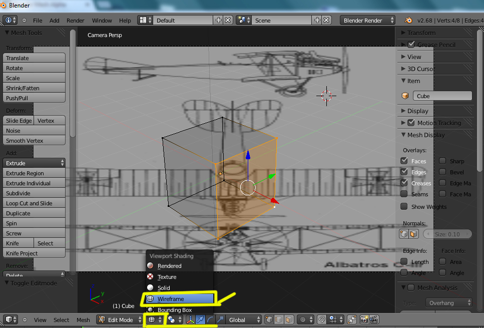

    Tienes varias formas de ver el objeto en el visor 3D
    Para ve la imagen de fondo te puedes poner en modo alambre (wireframe).

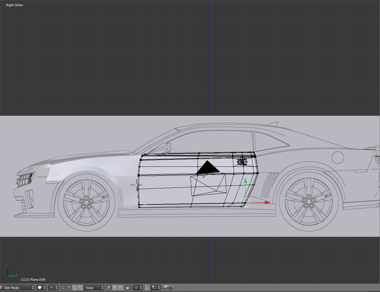

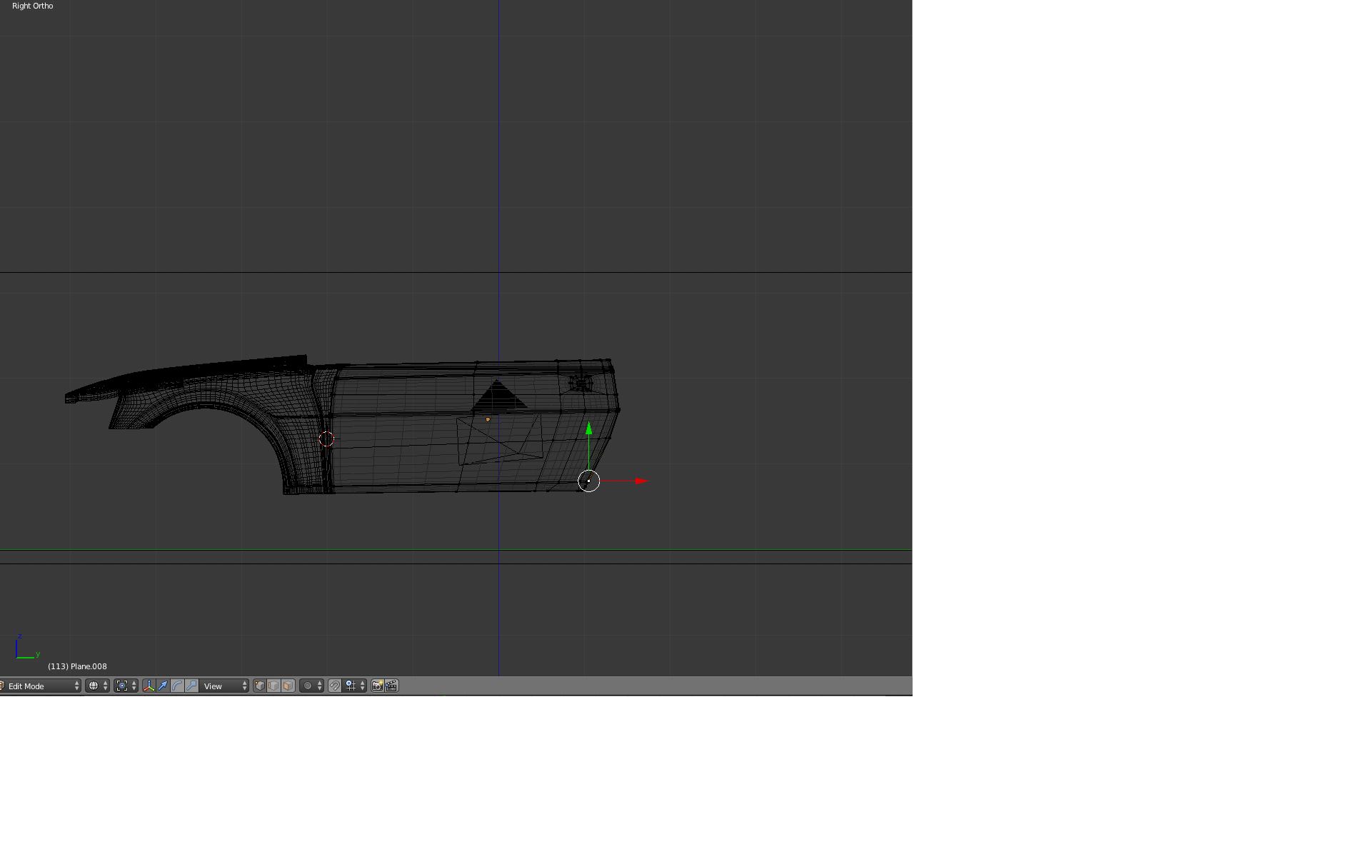

    Hola Solimán.
    Ya probé esa opción, pero no me funciona en mi caso ya que las imágenes de referencia las he puesto de textura en varios bloques.

    Pues une todos los bloques en una sola malla.
    Seleccionas primero un objeto y con Shift presionado seleccione el segundo. Presionas Ctrl+J (Join) y ya tendrás una sola malla.
    Cuando quieras seleccionar una de las partes individualmente, solo tienes que seleccionar uno de los vértices y presionar letra L. Esto te seleccionara esa parte de la malla (por ejemplo, la puertas) y la puedes mover u ocultar para qué no te moleste presionando la letra H (H y Alt+H oculta/enseña la malla).
