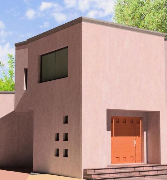

    Una pregunta acerca de mis ventanas ¿por qué si estoy usando un mapa HDRI tanto en el GI environment como en reflection del Vray, así como reflexión en el material de las ventanas ¿porque se ven opacas y no reflejan, por ejemplo, el edificio de enfrente del mapa HDRI?
    Ayuda por favor.

    Primero me preocuparía de que textura estas usando para esas ventanas pues si el vidrio no está configurado correctamente difícilmente reflejara algo, sube alguna captura con el material.

    Un mapa HDRI en el canal reflection no refleja los objetos de alrededor. Deja el HDRI en el environment (en modo Spherical) que así hará de entorno (lo que se ve cuando ya no hay objetos en medio) y en el canal de reflection ponle un Raytraced, por ejemplo.

    Muchas gracias a los dos por sus consejos me han sido de gran ayuda.
