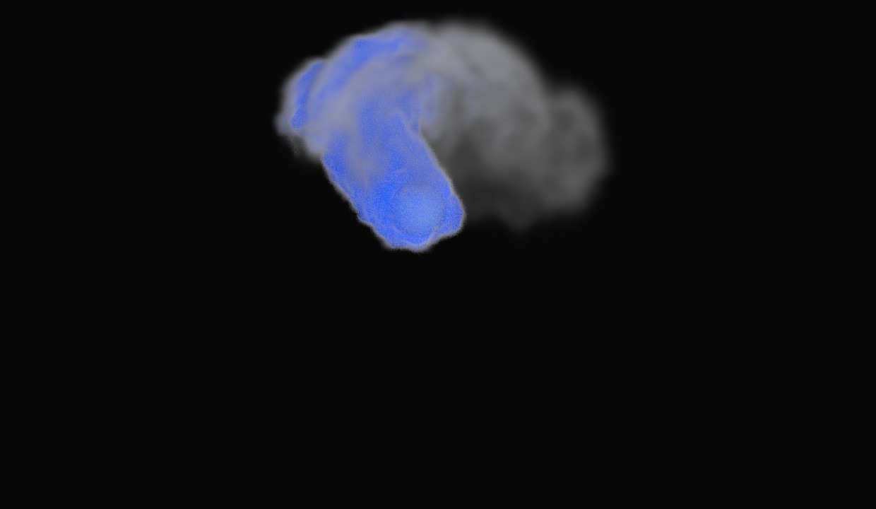

    Para un proyectillo que me traigo entre manos, quería hacer una bolita de humo. Algo muy simple, en realidad no es más que una esfera qué echa humo e interactúa con una persona real. La primera vez que hice la bola, todo estupendo, sin ningún problema. Tenía pensarlo hacer con after la integración.

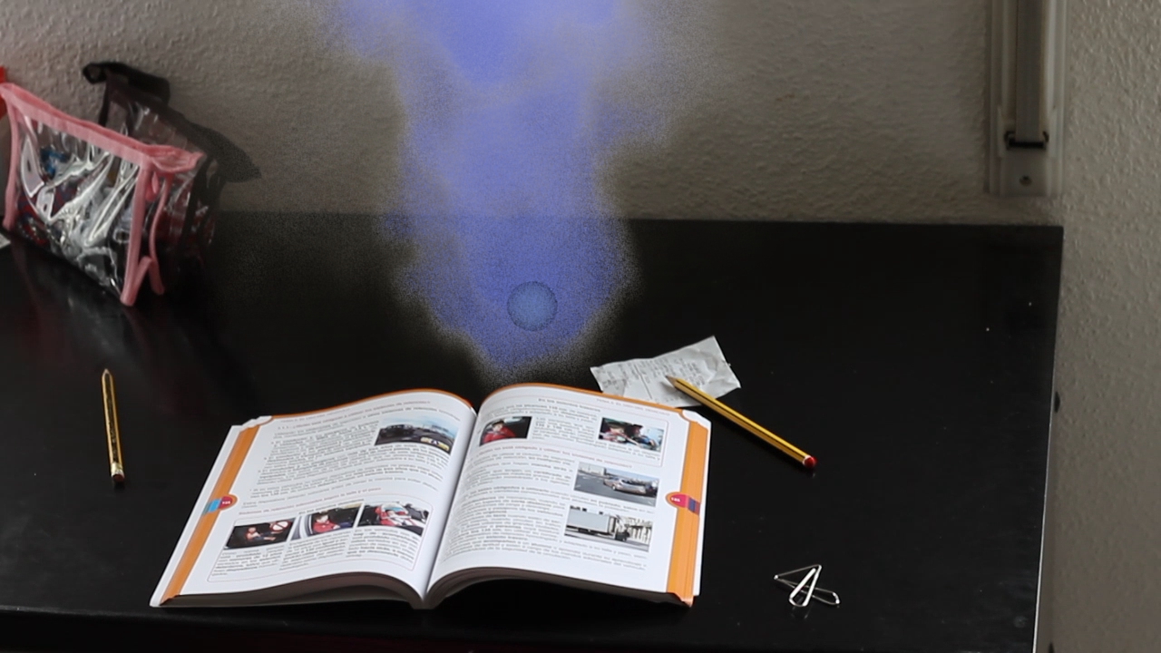

    Como era una prueba, no me esforcé más de lo necesario en optimizar el render final, ya lo haría cuando tocase.
    Después me pareció buena idea hacerlo directamente en Blender, con el camera tracking. Tendría muchas ventajas y quedaría mejor si se hace directamente y así puedo dar más movimiento a la cámara y no limitarme a un aburrido plano fijo cada vez que quiero que la bolita aparezca.
    Para asegurarme de que podía hacerlo, hice una 2ª prueba para él camera tracking. Todo bien, con esos marcadores inserto un cubo virtual en mí escritorio real y sin problema. Ahora la prueba final. Traigo la bolita de humo a mi escena trackeada. Parece que todo va bien, hasta qué renderizo. No sé qué es lo que ocurre.
    Tras mucho probar pienso: ¿Será el compositor? Si lo es, no sé dónde estará el fallo, pero hasta he probado a quitar la composición para qué al menos se me quede cómo antes (Sin el fondo del clip de vídeo) pero con el trackin hecho en la cámara de Blender. Nada, queda muy mal, muy pixelado. Como si hubiese cogido la varita mágica de Photoshop, hubiese hecho un clic y borrar.

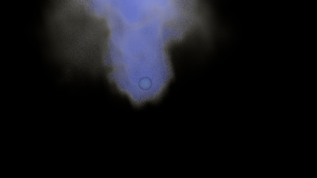

    Creo que el problema está en que por alguna razón hay un alfa, una transparencia qué sale directamente de la capa del render del humo, porque se renderiza así si lo hace sola:
Nombre: untitled.jpg
Visitas: 1316
Tamaño: 210.4 KB
    (Es un JPeG, el negro sería lo transparente).
    Seguro que al final es un fallo muy tonto, de esos de Te falta de marcar una casilla pero de verdad que no encuentro cómo solucionarlo. Por favor, si alguien sabe cómo, o dar información que pueda ser útil estaría muy agradecido.

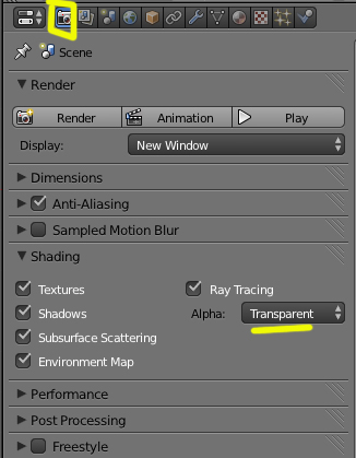

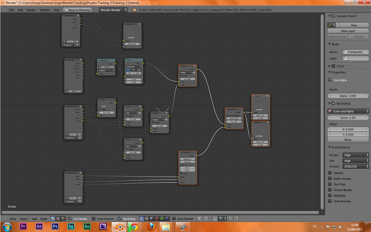

    Muéstranos los nodos de conposición, y activa el Render > Shading > Alpha : Transparent.

    Hola. Gracias por vuestras respuestas. Lamento no dar un pantallazo de mejor calidad, ni poder subir el (*.blend). Ocupa mucho y tengo Internet 3G, y ahora mismo lo tengo a muy baja velocidad. Es desesperante.
    De todas formas, los nodos son los que me salen de forma automática al agregar la imagen del tracking a el visor 3D en Blender. Creía qué el problema podía estar ahí, pero borré los nodos para asegurarme y luego postproducir las cosas por separado (La imagen original con la bolita de humo en 3D en distintas capas del AE) pero me sale =.

    He cambiado en el panel de render el Shading de Trasnparent a Sky (Las dos únicas opciones que tengo) y lo mismo. Al comentar el Shading e ido al material de la bolita (el material emisor) a cambiar el shading y definitivamente no es eso.
    De hecho, el material y la textura, tanto de la escena con el tracking que no sé por qué no renderiza como quiero, como la prueba inicial son los mismos y con las mismas características.
    Alguna otra sugerencia? Gracias de nuevo por las molestias. Es que no entiendo qué es lo que está mal >.<.

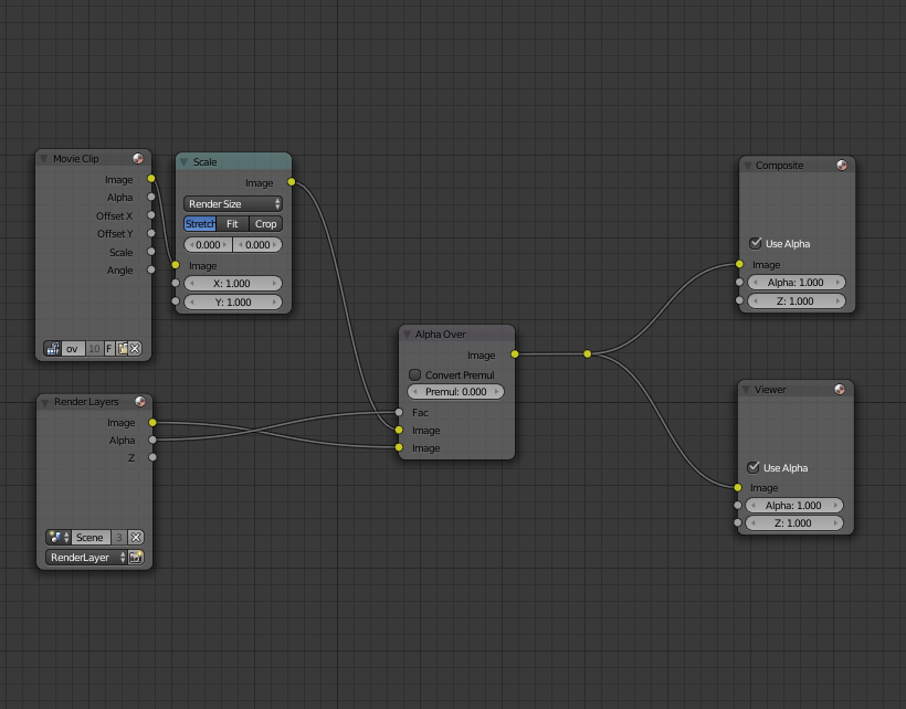

    Lo único que tienes que hacer es esto:.
