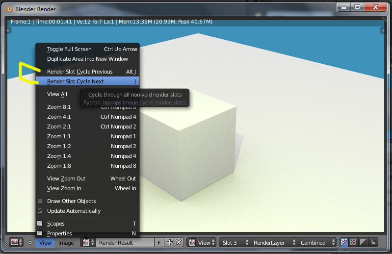

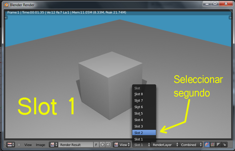

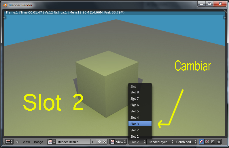

    Es muy sencillo, sirven para hacer comparaciones de imágenes con el cambio de algún valor.
    Por ejemplo, haces un render (F12) y ves la primera imagen SLOT1, cambias a Slot 2, cambias los valores de la escena (por ejemplo, el color de la lámpara) y haces un nuevo render. Este nuevo render sale en el Slot 2.
    Y ya tienes dos imágenes para comparar. Y esto tiene un atajo que es letra J o ALT+J para subir o bajar de slot.
    Con esto lo que consigues es hacer una comparación entre diferentes tonos, iluminación, AO, Es solo eso.
