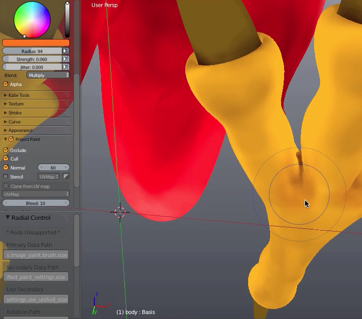

    Hola a todos. Estuve viendo unos cuantos videos de CGcokie y no pude evitar notar que han configurado el tema de la interfaz, de manera que.
    El Tol Shelf aparezca transparente e integrado al 3D view. He estado seleccionando y modificando valores de alpha y los colores de los elementos.
    Sin embargo, no he podido lograr dicha apariencia.

    Creo que en la versión oficial, no viene la opción alpha, por lo que no puede hacerse transparente.
    Eso debe ser que alguno se montó un script para incluirlo en su versión y por eso se ve así. Pero no he encontrado ninguna referencia de dónde puede haber algo parecido. No sé si tal vez en Graphicall, pero no lo he mirado. Saludos.

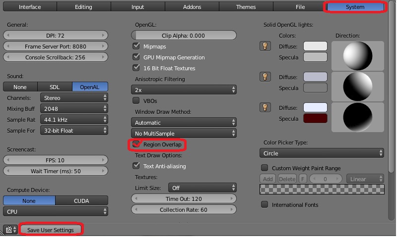

    Un saludo, es algo más fácil que eso, es una opción que ya viene desde algunas versiones atrás solo que no está activada por defecto, lo que hace esta opción es super poner los menús que aparecen con la tecla T y N, al mismo tiempo que los hace trasparentes para así tener más amplia visión de nuestra vista 3D, te dejo los pasos y una imagen de referencia.
    User preferencias--- pestaña System--- activar opción Region Overlap--- save user settings, eso es todo hasta la próxima.

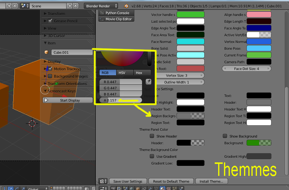

    Gracias, lo había visto, pero no tenía ni idea de que ya estaba funcionando.
    El alpha entonces ya funciona en los paneles.
    Se puede regular desde User Preferencias > Themmes > Themme Space Settings > Region Background.
