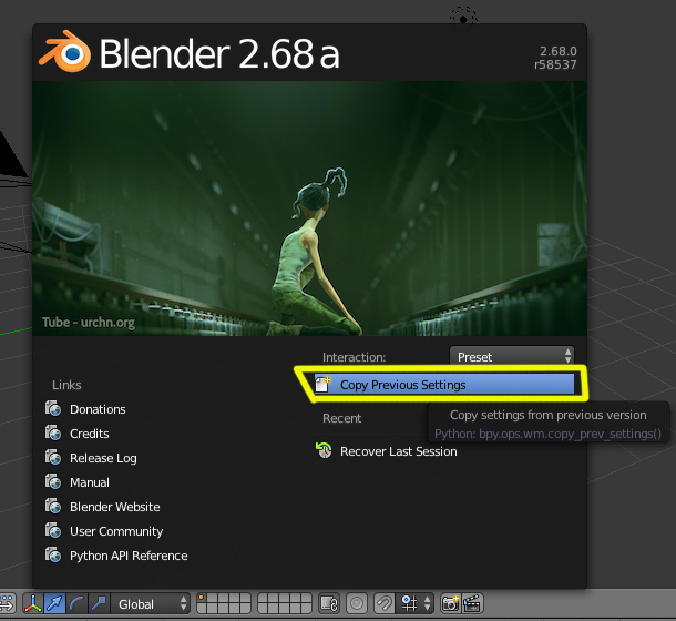

    Si están en Windows hagan lo siguiente:
    Bajen la nueva versión.
    No desinstalen la versión previa.
    Instalen la nueva versión.
    Ejecuten la nueva versión.
    Cuando abra el splash screen hay una opción que dice: copy previous settings y le dan clic.
    Listo, sus configuraciones han sido portadas a la nueva versión.
    Yo hago todo lo contrario a lo que pongo aca, pero es que, me gusta hacerlo manualmente xD
    Edito: Cosas a tomar en cuenta:
    Debes instalar la nueva versión en la misma ruta qué la versión previa.
    Como consecuencia de no haber desinstalado la versión previa quedará una carpeta con el nombre de dicha versión en la carpeta donde acabamos de instalar la nueva, por ejemplo: si tenía la 2.67 y acabo de instalar la 2.68 entonces en la carpeta de instalación de Blender habrán dos carpetas: una llamada 2.67 y otra llamada 2.68, una vez que hayas portado las configuraciones como mencioné arriba puedes borrar sin problemas la carpeta previa.
    NoTA: si habías instalado scripts manualmente guardalos antes de borrar la carpeta previa.

  7. #5
    22,360
    693
    7236
    Al actualizar pierdo mis configuraciones
Nombre: Copy.jpg
Visitas: 1835
Tamaño: 163.6 KB
    Gracias a todos, en fin conseguí como dijo Solimán, no sé, peor no me apareció la opción que dijo slash, debe ser porque no tengo instalado Blender adonde el estaría instalado por defecto. Saludos, y suerte a todos los que disfrutan del estrés de aprender Blender.
