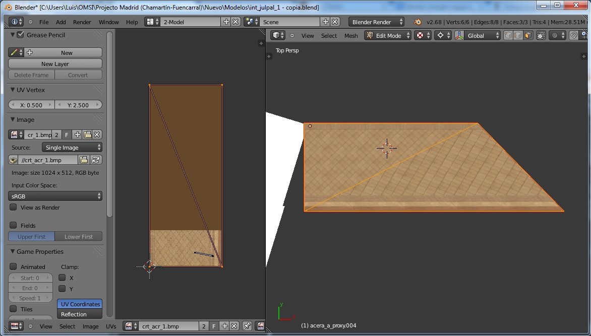

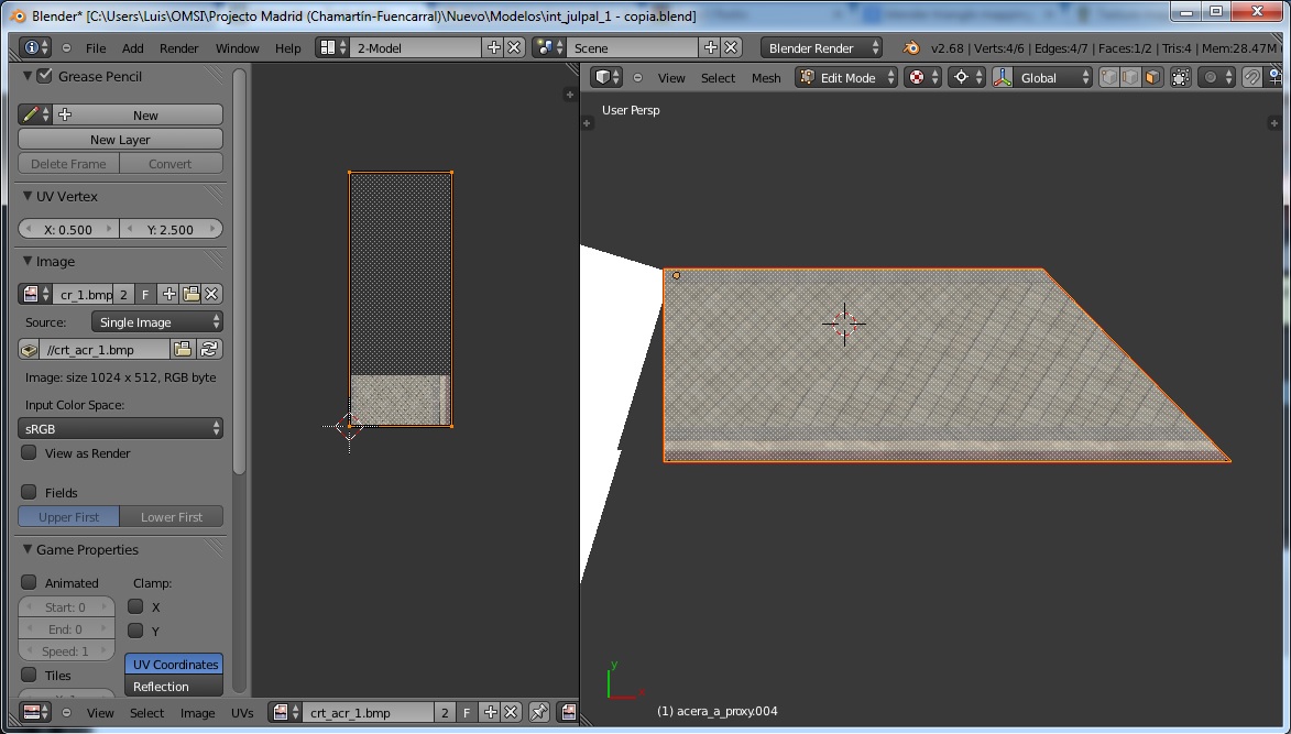

    Lo que muestro en las imágenes adjuntas es lo siguiente: en screenshot1 tengo un simple rectángulo, donde he arrastrado 2 unidades hacia afuera una de sus esquinas, de tal forma qué ya no es un rectángulo si no un cuadrilatero. Y, si nos fijamos en cómo queda la textura, cuyos UVS sí siguen formando un rectángulo, la textura no se deforma de forma correcta, si no que se deforma como si el cuadrilatero estuviera compuesto por dos triángulos.
    El screenshot2 simplemente muestra, como en efecto, si el cuadrilatero lo dividimos en dos triángulos, el texturizado queda igual.
    Si coges cualquier mesh rectangular, lo texturizas de forma rectangular, y luego empujas una esquina del mesh hacia afuera, veras que ocurre esto. Saludos.

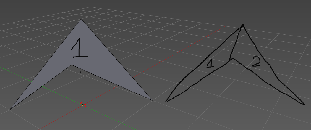

    No es que convierta el UV en triángulos, es que en 3d los quads no existen. Un plano se define por tres puntos en el espacio, ya qué 4 podrían no estar alineados en el mismo plano. Lo que hace Blender (y todos los demás programas) es simplemente asignarle a ese Quad la misma normal para toda la superficie, y así parece que sea un solo plano liso. Pero, en el fondo, no dejan de ser dos triángulos, por eso en el UV lo trata así.
