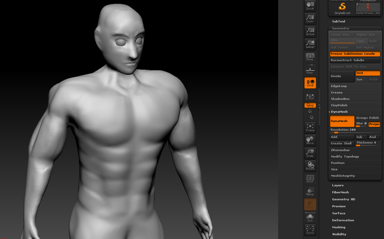

    Hola a todos hace unos meses que no cojo el ZBrush y ya estoy algo perdido.
    Resulta qué estoy haciendo un busto que le he aplicado un DynaMesh congelando las 3 subdivisiones que tenía.
    Hasta aquí guay trabajo con él, pero cuando me dispongo a quitar la congelación y.
Nombre: duda1.1.PNG
Visitas: 993
Tamaño: 370.1 KB
    EPIC FAIL.

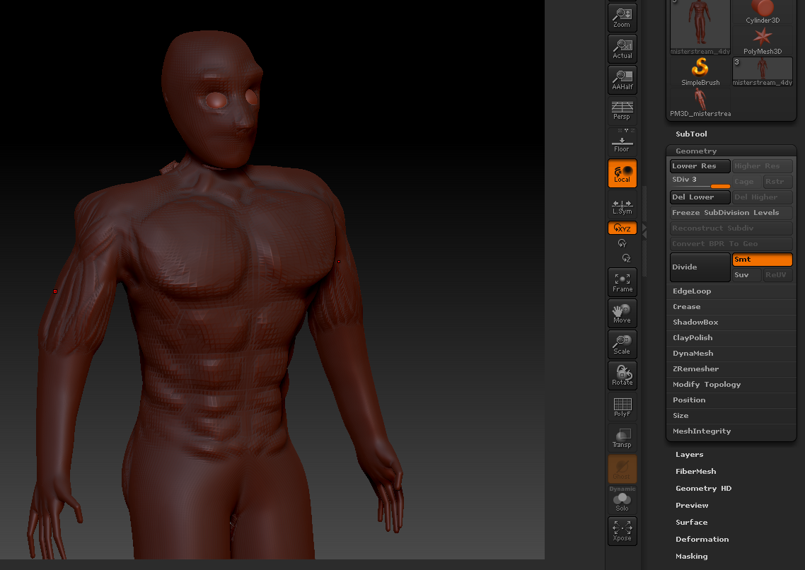

Nombre: duda1.0.PNG
Visitas: 498
Tamaño: 505.8 KB
    Vuelve a como lo había empezado antes de hacer DynaMesh y meterle detalle, pero aparece por la espalda y algún lado restos del DynaMesh porque se nota qué está más elevado algún trocito.
    Espero que se pueda arreglar o alguna manera de no cometer fallos para otra ocasión. Un saludo.

    Entonces, al calentar los niveles de subdivisión el programa proyecta los detalles en la nueva malla, por lo general el valor Tol>>Subtol>Project>Dist suele estar muy bajo, ponlo en 0.2 y vuelve a probar.

    Nada he intentado lo que me has dicho y nada :/ No se es extraño a la hora de hacer el DynaMesh congelé las 3 subdivisiones que tenía y a la hora de quitarlo se me queda como estaba antes.
