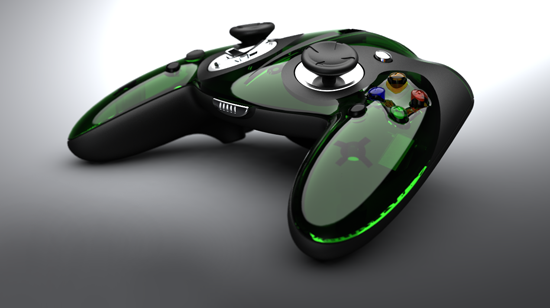

    Saludos a todos:
    Miren, he visto que existe un programa llamado HyperShot que mezcla gráficos 3D con imágenes reales y se obtienen gráficos muy buenos(como los de la imagen)Clic en la imagen para ver su versión completa.
Nombre: game-controller-hypershot-550.png
Visitas: 1270
Tamaño: 117.4 KB
    Quisiera saber si se pueden hacer ese tipo de gráficos con Blender y cómo. Muchas gracias de antemano. Saludos.

    No pillo muy bien lo que quieres, pero la respuesta es SI.
    Si por la imagen que subes, te refieres a la reflexión del ambiente, con una simple imagen HDR se puede conseguir ese efecto.
    http://www.lestradamus.com/awordpres...-más-realista
    http://www.blendernerd.com/hdr-lighting-tutorial/.
    Luego hay el Camera Tracking
    http://www.youtube.com/watch?v=CVPcT0dJmoY.
    Y muchas más opciones.
    http://Blender360.blogspot, com.es/2...imágenes.html.
