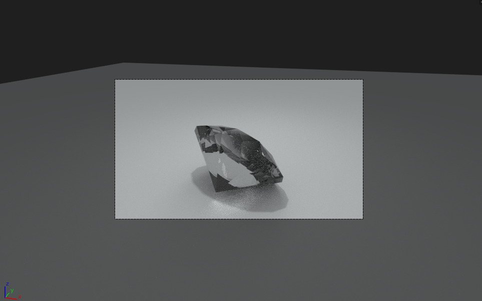

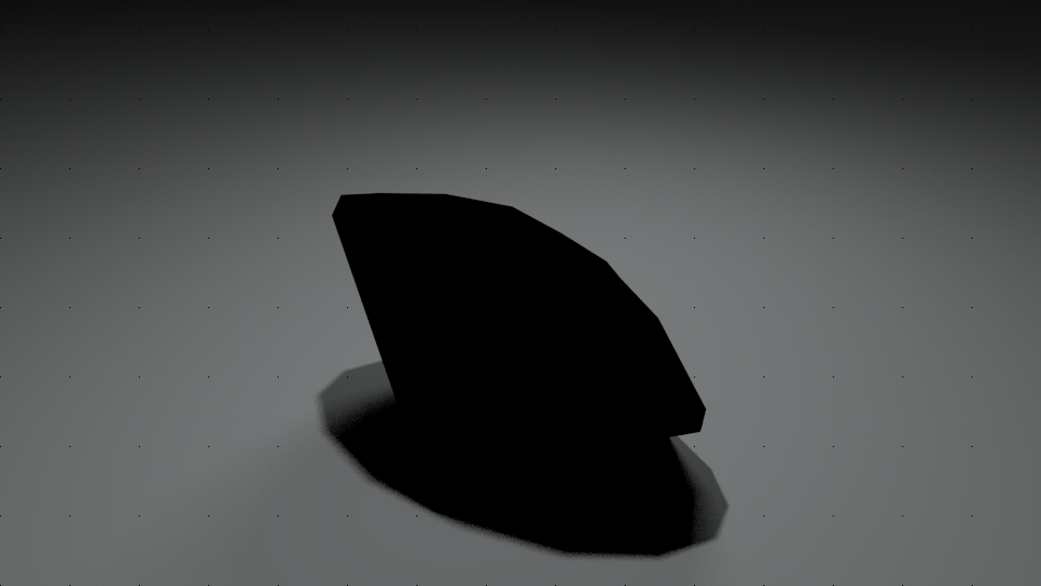

    Hola a todos, estoy tratando de hacer el efecto Glass en Blender usando Cycles, cuando visualizo en preview renderiza todo bien, pero si le doy f12 para renderiazarlo normalmente en pantalla completa, el objeto que tiene la propiedad Glass se ve completamente negro, no sé porque en preview aparece bien y en el otro no se ve como debería.
    Adjunto dos archivos para que vean como sale desde la vista preview y como sale cuando pulso f12 para renderizarlo.
    Cabe destacar de que soy nuevo en Blender, espero aclaren esta duda. Gracias.

    Si no fuera por la sombre diría que lo tienes distribuido por capas (layers)
    Si es eso, selecciona todas las capas (letra Ñ) antes de hacer el render.

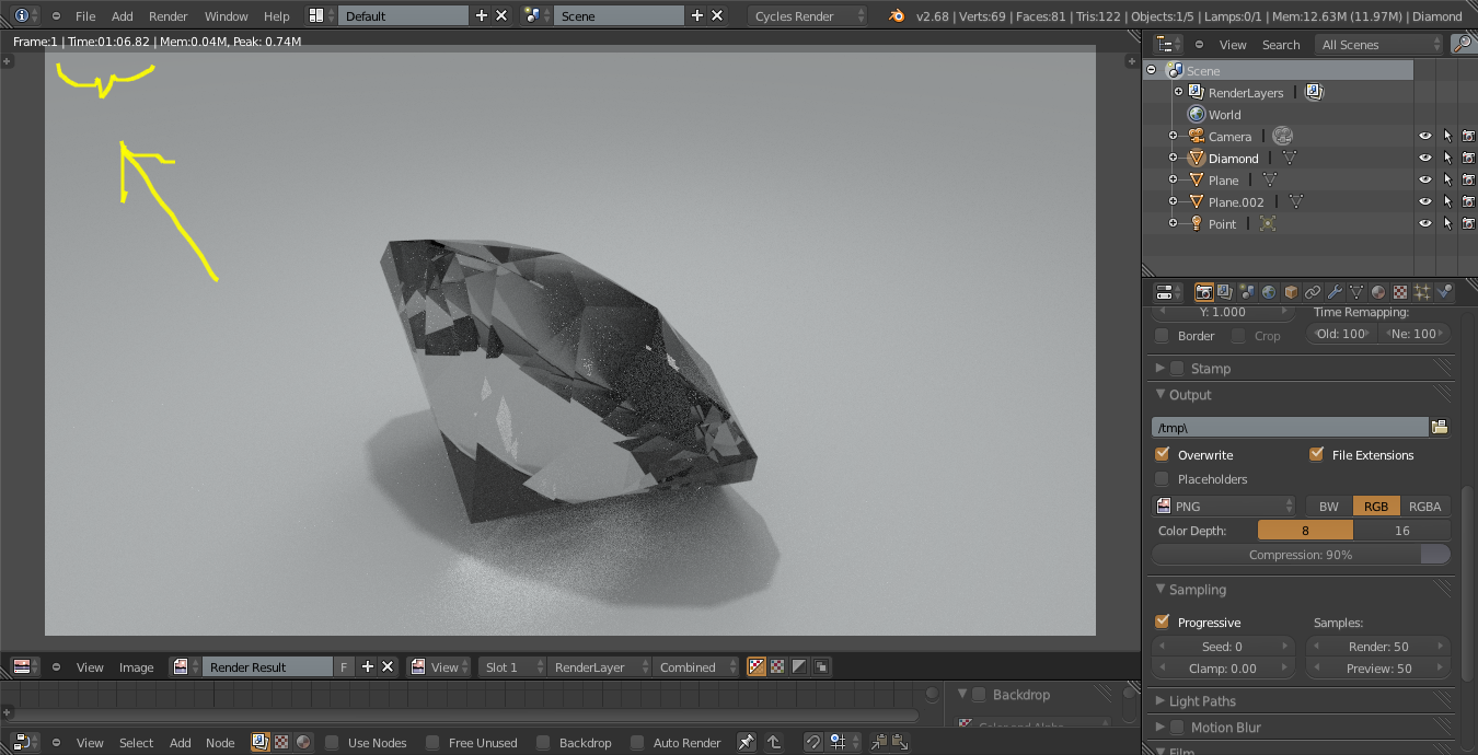

    Un minuto y nueve segundos. 00:01:09
Nombre: Diaman1.png
Visitas: 218
Tamaño: 456.2 KB
    Es la gráfica.
    ATI de momento lo tienen aparcado. Va mejor con tarjetas Nvidia (tecnología CUDA)
    Por lo tanto solo renderiza con CPU.

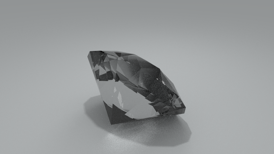

    A mí me sale con tu fichero una cosa así.
Nombre: foto_diamante_435.png
Visitas: 98
Tamaño: 456.2 KB
ID: 183660 Clic en la imagen para ver su versión completa.
Nombre: foto_diamante_436.png
Visitas: 387
Tamaño: 605.7 KB
    Un minuto y SEIS segundos. Por fin te gano en alguna cosa Solimán.

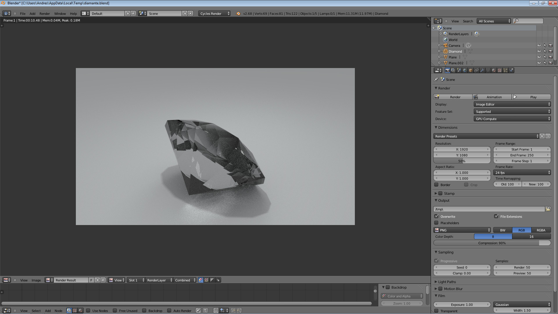

    Efecto glass en cycles Blender
    10sg con GPU oeoeoe.
