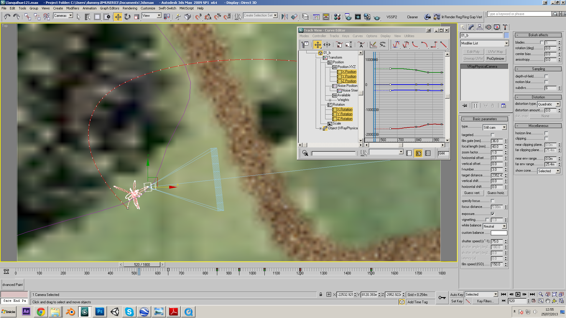

    Estoy haciendo la animación de una cámara y max me genera movimientos extraños entre key frames, cuando abro el editor de curvas estas se ven bien y no muestran ninguna curva rara o fuera de lugar. Pero al ver la trayectoria se ven los movimientos raros que hace la cámara (la cámara se queda fija x unos segundos y estos movimientos no deberían estar ahí.
    Si alguien sabe cómo sacarle esto, por favor ayuda.

    En el editor de curvas veo un item de nosie en la posición entre los cuadros 650 y 850. Fíjate que tengas bien la esala del noise. Quizás es mucha y por eso hace eso.
