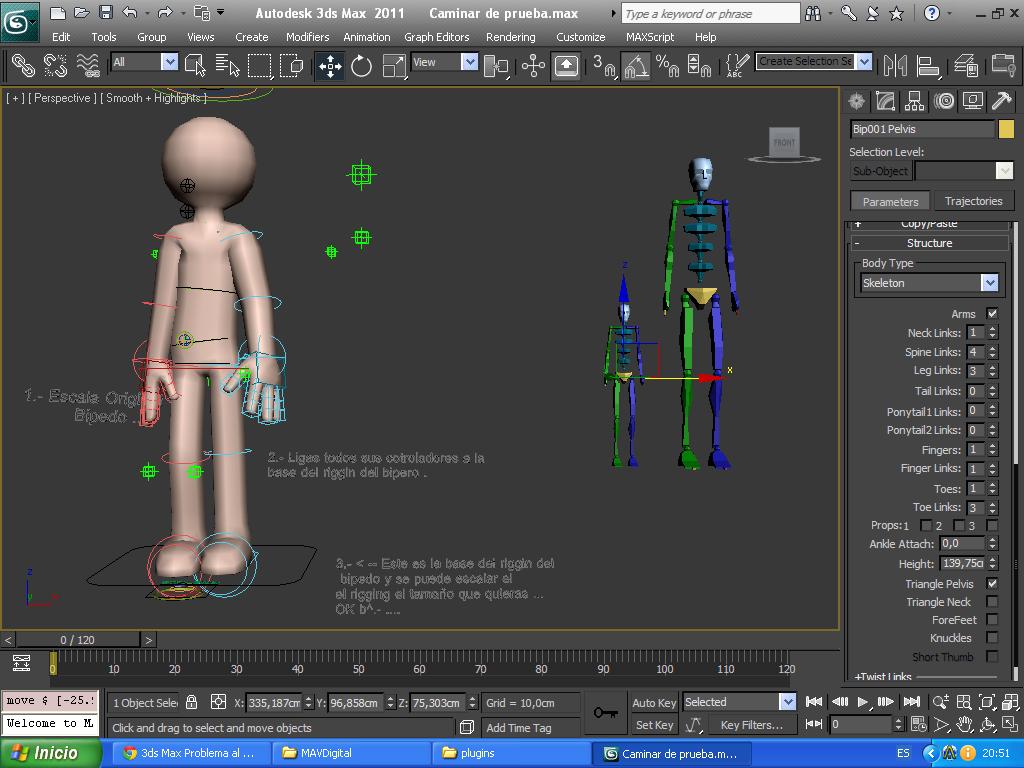

    Thumbs up Problema al escalar personaje riggeado
    Ahaha te referías con el bípedo ahaha ok, ok si se pude escalar.
    Te vas a STRUCTURE y luego te vas a Height:2.5 milímetros o 2.5cm etc.
    No importa qué tengas el personaje con todo el modificador Skin y listo.
    Puedes escalar sin ningún problema ok Saludos de Chapolín.
    Le dejo una imagen de muestra ok.-.

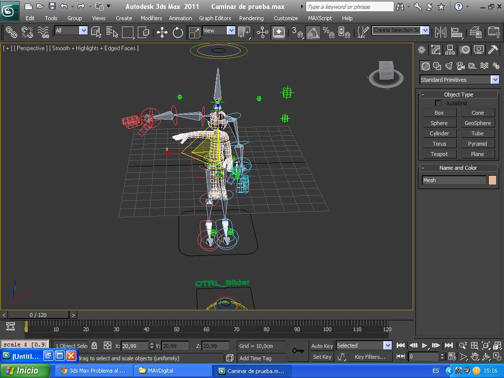

    Exclamation Problema al escalar personaje riggeado
    Hola nueva mente que raro que no se pueda escalar, pero.
    Si se puede, mientras yo tenga el modificador skin, se.
    Regresa a su tamaño origen del bípedo o el esqueleto con bones.
    Le dejo una imagen como referencia.
    Bueno mil gracias por la página web Saludos.-.
