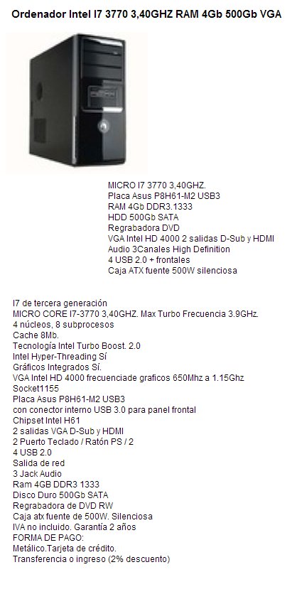

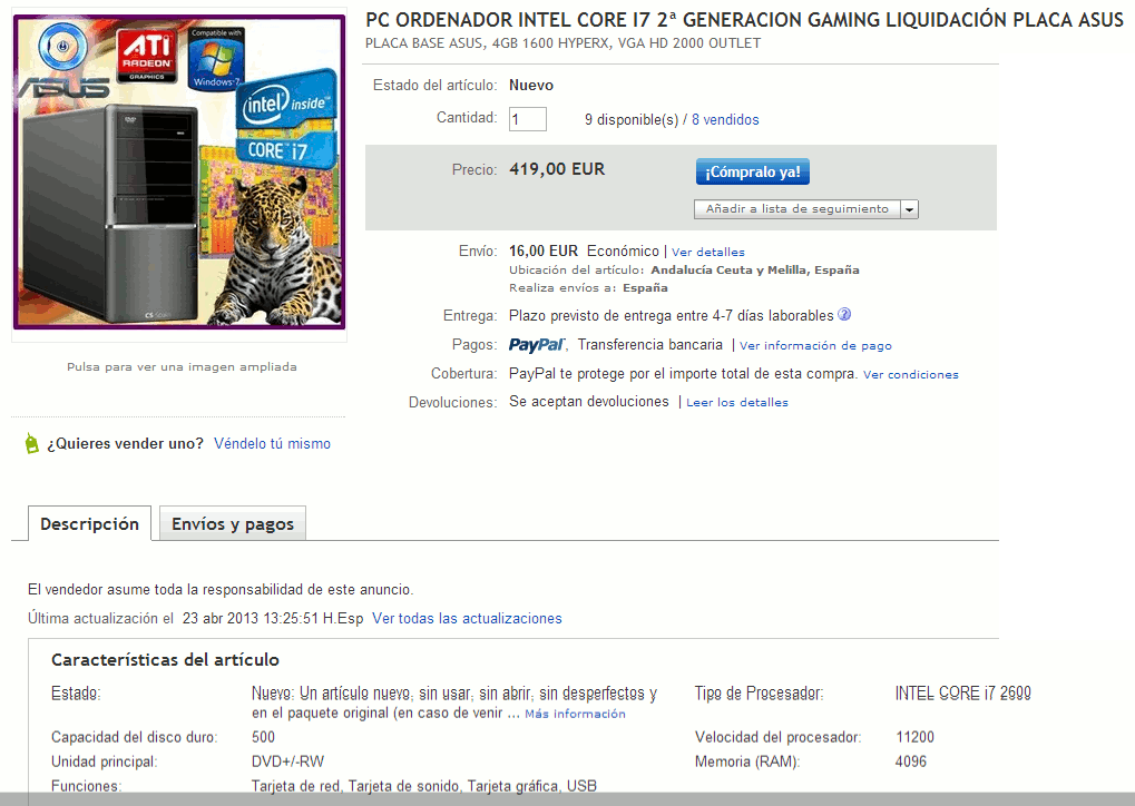

    Hola muy buenas, necesito un pc para 3d Max y v-ray, y hacer postproducción.
    Lo que pasa es que el presupuesto que tengo es bastante justo, alrededor de 400EUR, ya que el máster vale una tela.
    Tengo algunos candidatos, que opináis?
Nombre: pc_ordenador_intel_core_I7_2_gremeracion_gaming_liquidacion_placa_asus.png
Visitas: 240
Tamaño: 59.6 KB
ID: 183523 Clic en la imagen para ver su versión completa.
Nombre: ordendor_intel_i7_3770.jpg
Visitas: 203
Tamaño: 66.3 KB
    Algo más?
    Me gustaría poder meter una pantalla, teclado y ratón por no más de 550EUR.
    No necesito ni tarjeta de red, ni de audio, solo es para trabajar con él. Muchas gracias.

    Lo siento, pero con un presupuesto tan ajustado es imposible cumplir con lo que quieres, mi consejo es que, sigas ahorrando y cuando tengas el doble de esa cantidad quizás puedas encontrar algo decente sin esperar demasiado. Lo sé, es mundo muy caro, pero los precios son los que son y equipos como los que muestras no son nada recomendables, eso sin contar con que no cumplen los mínimos exigibles para las labores que quieres desempeñar.
