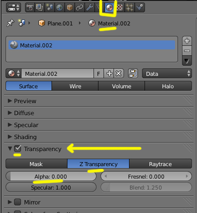

    Material > Transparency > Z Transparency y el Alpha lo bajas a cero

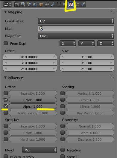

    En TEXTURE > INFLUENCE > Alpha a 1.000

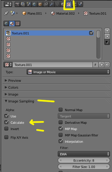

    En IMAGE SAMPLING debes de tener activados USE y CALCULATE
Nombre: Transparencia3.jpg
Visitas: 171
Tamaño: 101.2 KB
    Esto lo que hace es, que calcula (calculate) la transparencia a partir del color de la imagen, por lo que las partes NEGRAS las veras transparentes y las blancas no.
    Si quieres VARIAR ese cálculo al revés (partes BLANCAS transparentes, se activa la casilla INVERT (invertir). Si se usa una imagen de tipo (*.png) o TGA con el alpha ya puesto, esa parte del CALCULATE no hay que activarla.Lo del tiempo real, supongo que, te refieres a verlo directamente en el visor (no en el render)

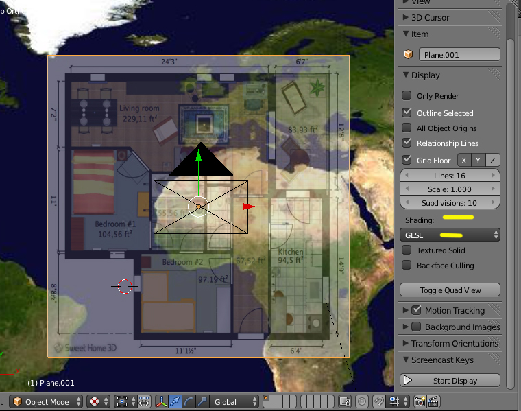

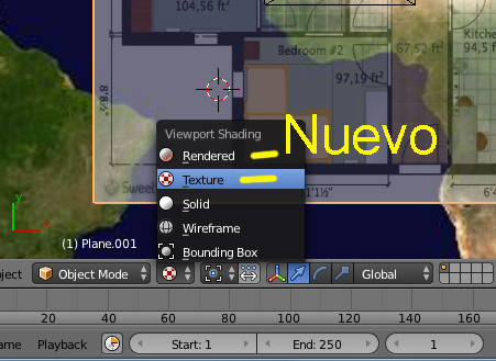

    Esto lo puedes ver activando la opción GLSL que viene en el Panel de Properties (letra n lo activa/desactiva) y teniendo seleccionada la opción de vista TEXTURED, o la nueva qué acaban de poner RENDERED.
Nombre: Transparencia4.jpg
Visitas: 252
Tamaño: 279.9 KB
ID: 183509Clic en la imagen para ver su versión completa.
Nombre: Transparencia5.jpg
Visitas: 158
Tamaño: 116.1 KB
