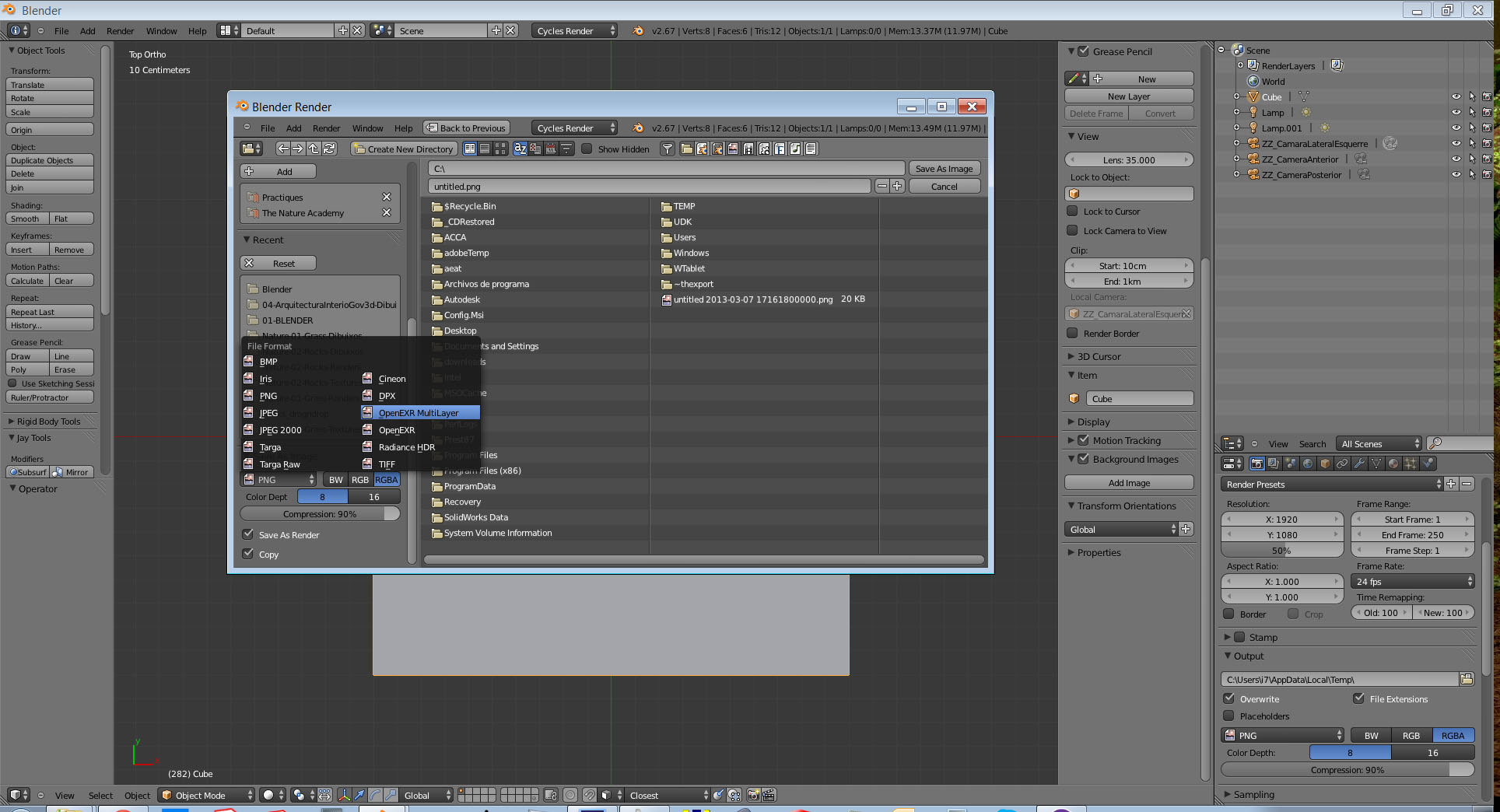

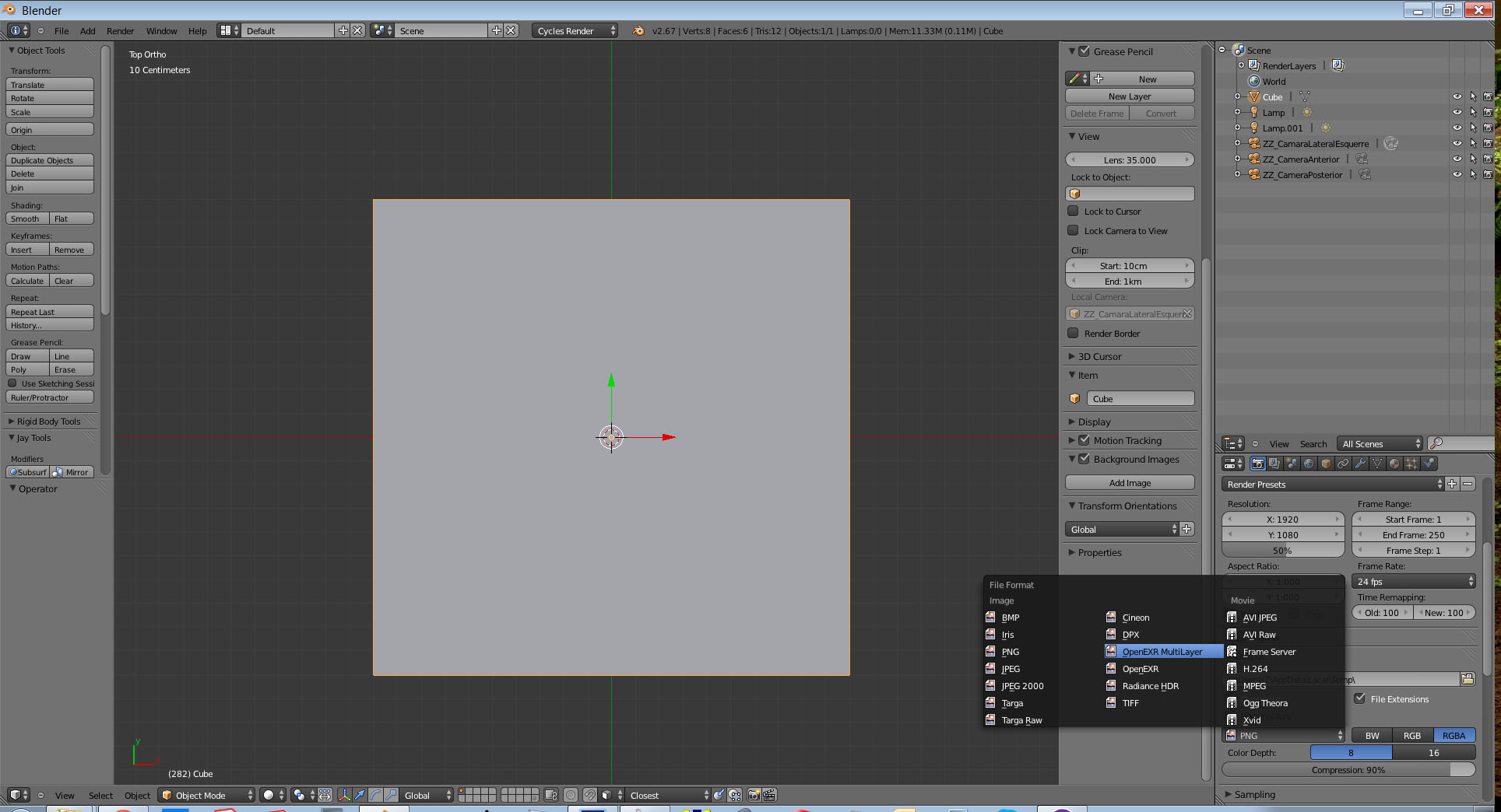

    En la pestaña de render seleccione el tipo de archivo.
    Te dejo un par de imágenes.
    La segunda es después del F3 para guardar el render, puedes escoger el tipo de archivo.

  3. Gracias Azrael^^ Agradece este post

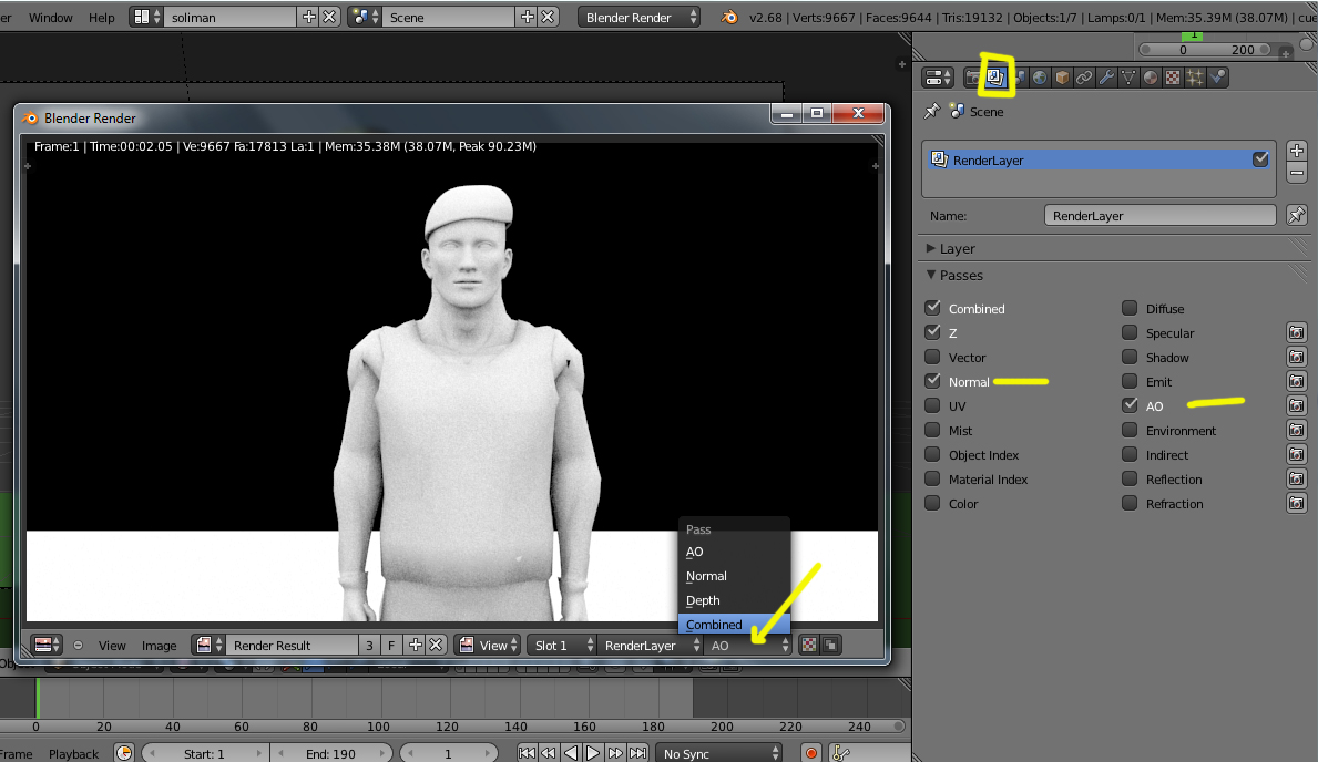

    Bueno pues ya ha quedado respondida una pregunta, si alguien sabe la respuestas de las otras sería muy útil, ya que yo siempre me pregunto cómo funciona lo de los pases también. Saludos.

    Si te refieres a hacerlos, se puede hacer desde Render Layers > Passes
    Marcas los que quieres y cuando haces el render, en la imagen veras el Combined, pero si pinchas en las flechas, veras los diferentes passes. Puedes guardar luego las imágenes.
    Otra cosa es la composición y retoque de esos passes. Es un mundo muy extenso.
