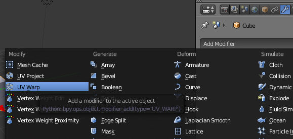

    Ten en cuenta que eso que pides sólo tendría sentido si el vértice lo mueves en el plano (o más o menos) en el que está conviviendo con sus vecinos. Lo más parecido que tienes, y muy potente, son los modificadores UV, que te permiten proyectar la textura sobre la malla utilizando un canal UV.

    En 3d Max se puede, y te sigue el mapeado, pero claro, otra cosa es que reaccione bien. Vi un tutorial de eso hace tiempo, pero se me olvidó, le echaré un ojo. Muchas gracias.
