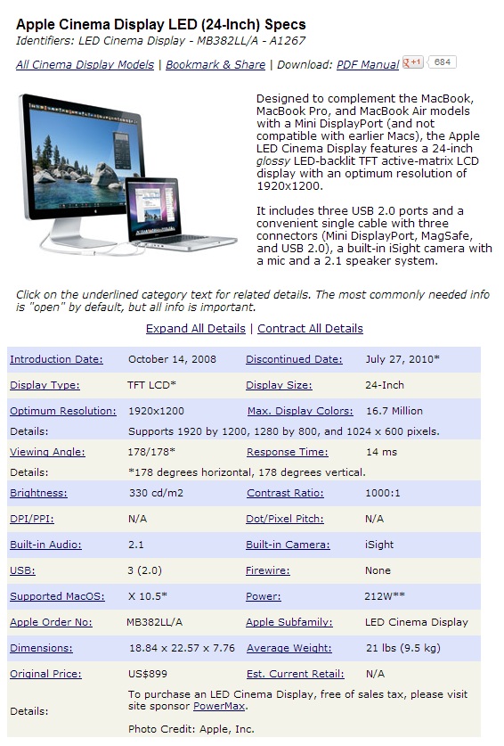

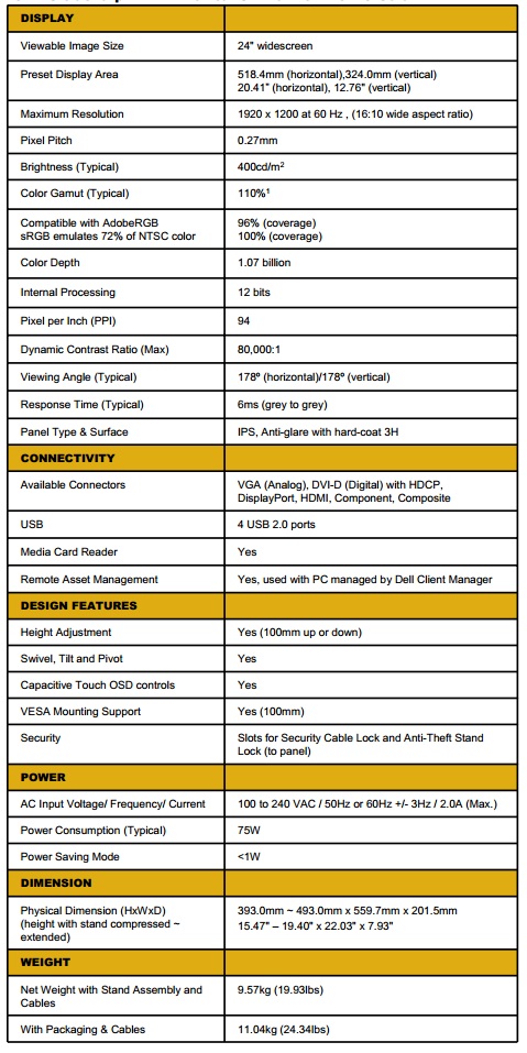

    Por favor muéstranos las especificaciones de ambos para que podamos comparar.

    Apple Cinema Display LED 24.
Nombre: apple.jpg
Visitas: 227
Tamaño: 186.3 KB
    DELL U2410.
Nombre: dell.jpg
Visitas: 171
Tamaño: 173.1 KB
    Espero sepan entenderme, sé que en cuestión de número el DELL es mejor, pero conozco tanta gente que me dice que lo mejor son los Apple Cinema Display, y veo que muchos grandes estudios usan estos, entonces esto me genera confusión.
    Vale destacar que consigo a ambos por el mismo precio (el Dell nuevo, y el Apple usado), por lo que me da lo mismo comprar cualquiera. Estuve viendo en otros foros discusiones similares, y están los que dicen que nada se compara a un monitor Apple, mientras están los que defienden el Dell x las prestaciones que tienen en teoría. Que lio.

    El modelo de Apple dejó de fabricarse en Julio del 2010, hace 3 años. El modelo de DELL por su parte parece superior no sólo en las especificaciones que mencionas sino también en el número de candelas, número de puertos USB, mejor consumo.
