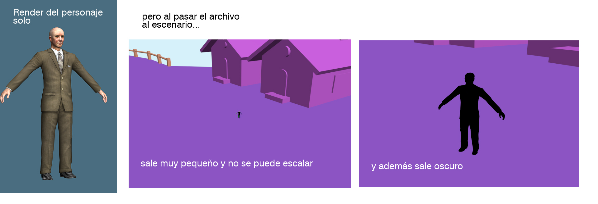

    Estimados, necesito de algún experto que me pueda solucionar este problema, tengo un personaje (un hombre de saco y corbata) que cuando lo renderizo en su archivo original sale bien, puedo hacerlo caminar, sentarlo, en fin, puedo animarlo, sin embargo, cuando traslado el personaje a mi escenario, no se puede hacer nada, quiero escalarlo para qué este acorde al tamaño y no se puede, y cuando se renderiza sale de color negro, adjunto una imagen que pueda explicar mejor lo que estoy diciendo, si alguien me puede ayudar se lo agradecería. Saludos.

    Hola Fabian3d, tienes que mirar los motores de render con los que estas trabajando, si tu escenario es en Mental Ray y el personaje está en Vray al trasladar tu personaje mental no reconoce el material Vray por lo que te sadra en negro, prueba con el panel de materiales y con el cuentagotas le clickas y vuelves a buscar el material, pero con material Mental Ray.
    Respecto a escalarlo, no creo que te pueda ayudar mucho ya que, al escalarlo hay muchas veces que la malla al animarlo da errores, yo lo que hago (no sé si estará bien o no) muchas veces es escalar el escenario respecto al personaje.

    MEPSA, agradezco tu ayuda, me sirvió un montón, el problema con el personaje de color negro era qué no había importado el TGA a mi escena, y sí, tuve mejor que escalar todo el escenario al tamaño del personaje, mil gracias, a veces son cosas simples, pero alguien te las tiene que hacer ver. Saludos.
