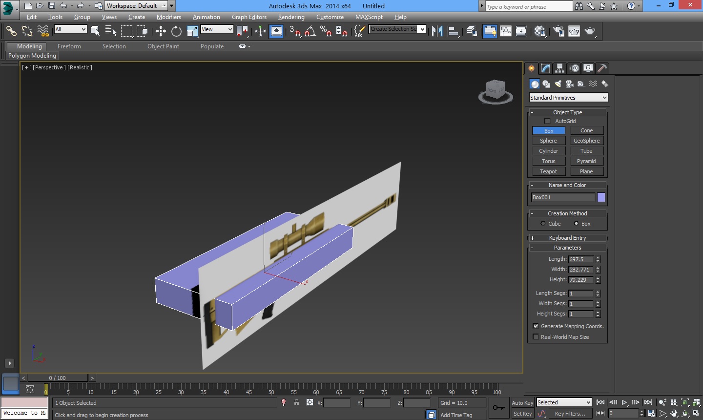

    Como hago para qué salgan desde el bluesprintí tengo que presionar alguna tecla?

    Gracias por las respuestas, aquí les mostrare con imagen.
Nombre: pq1z.jpg
Visitas: 252
Tamaño: 132.6 KB
    Como pueden ver, el plano está en frezen y no está usando autogrid e igual hace la figura desde el bluesprint en vez de salir desde abajo.

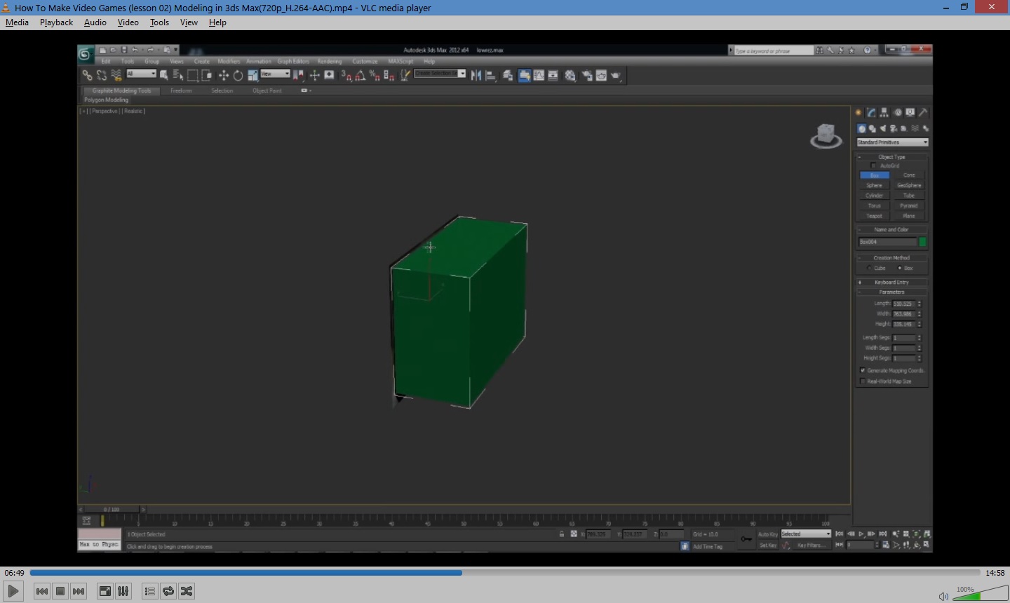

    Aquí una duda, por que cuando el tiene seleccionado la caja, le sale una especie de selección alrededor de toda la caja?
Nombre: ev5f.jpg
Visitas: 281
Tamaño: 184.4 KB
    Como pueden ver, tengo seleccionada mi caja y no me sale esa nada alrededor de mi caja como la de el.

    A esto me refiero, hago lo mismo que el y el objeto sale desde el suelo y no desde el bluesprint como muestro en la primera imagen.

    como pueden ver, el plano está en frezen y no está usando autogrid e igual hace la figura desde el bluesprint en vez de salir desde abajo (.) hago lo mismo que el y el objeto sale desde el suelo y no desde el bluesprint como muestro en la primera imagen.
    Ah. Finalmente te hiciste entender. Presta atención, si se muestra, la etiqueta de cada visor (Viewport): si no usas el mismo visor que él, no saldrá igual.
    En los visores (Viewports) no perspectivos como Front, left, top, al crear un objeto nuevo se usa el plano 0 de cada visor. La imagen de referencia está en ese sitio, y cualquier cosa qué crees desde el visor front ocurre que coincidirá con ella. No sale del bluesprint [sic]. Si movés la imagen fuera del plano 0 dejara de coincidir.
    Desde el visor perspectiva, el comando create usa la Grid que marca el plano del suelo, o el punto de contacto de otros objetos donde hagas clic, si usas Autogrid.
    Los corchetes de selección se muestran u ocultan pulsando J.
