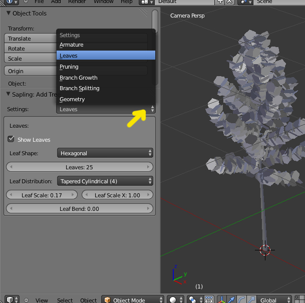

    Mi preguntas es: dónde está la opción fill twigs en la versión 2.6 que aparece el video del siguiente link minuto 11:29 lado derecho esquina superior.
    si me pudieran ayudar, Gracias

    Es un script antiguo.
    En la nueva versión se utiliza el AD-ON Sapling.
    Se activa desde.
    User Preferencias > Addons > Add Curve > Sapling
    Lo activas y luego se trabaja desde.
    Add > Curve > Add Tre
    Y entonces en el Panel de la izquierda (Tol Self) (letra T lo activa/desactiva) puedes pinchar en Bevel (te dará el grosor) y empezar a cambiar valores.
    Subo el video que se ve mejor.

    Gracias, Solimán fue de mucha ayuda.
