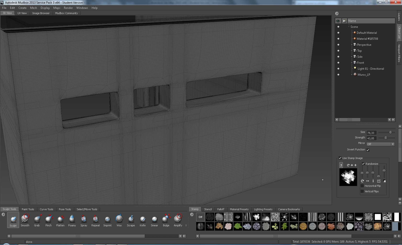

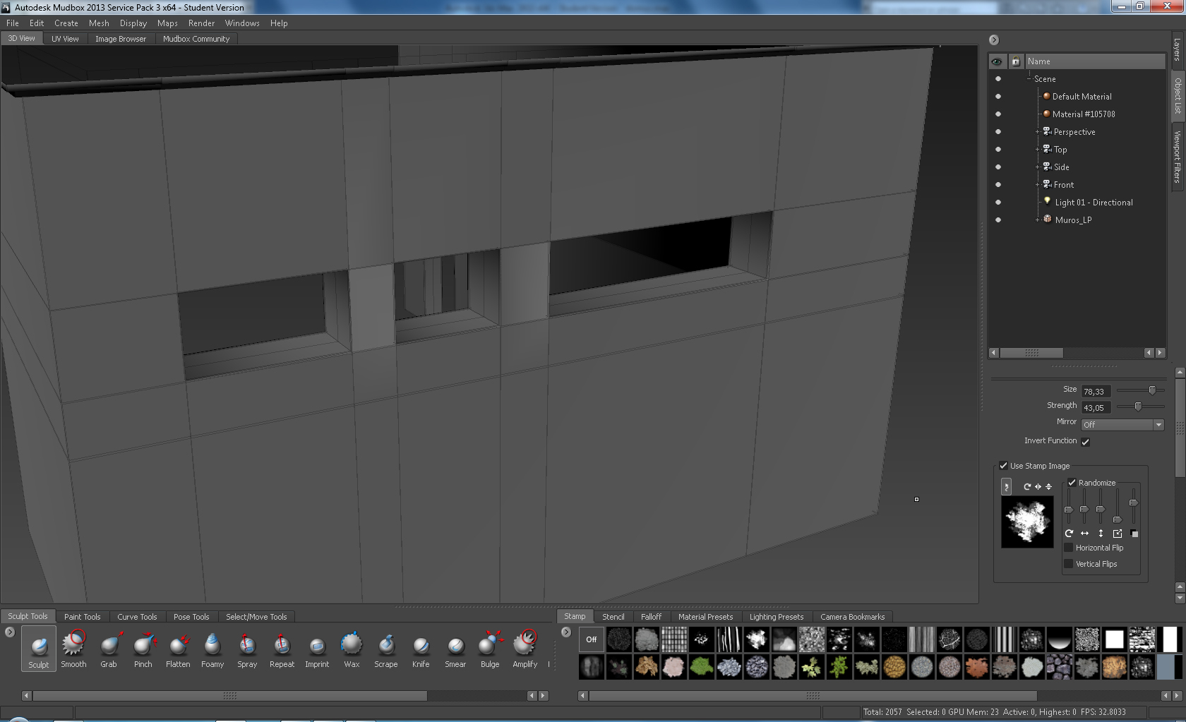

    Hola a todos:
    Básicamente mi problema es que no sé cómo hacer para subdividir la malla en Mudbox pero sin que me la suavice.
    Dejo imágenes de la malla sin subdividir, y de la malla subdividida para qué entendáis que tipo de suavizado quiero evitar. Gracias a todos.

    Prueba a colocar un par de loops muy juntos a los bordes que te suaviza. Espero que se te solucione.
