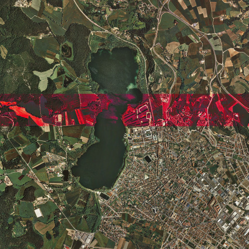

    Animación con canal de transparencia en material
    Que yo sepa un video no puede tener canal de transparencia.
    No has empaquetado las texturas, por lo que no se ve nada.No acabo de entender si lo que buscas, es que, al pasar el avión, la zona se vea de color rojizo, (SOLO por esa zona) o puede ser una imagen con esa banda de color ya preparada.
    Si es eso, se trataría de poner dos mapas de textura de imagen con las dos imágenes diferentes y una tercera textura en el medio de tipo blend con STENCIL activado y lo que se hace, es animar la textura para qué vaya desapareciendo una y vaya apareciendo la otra.

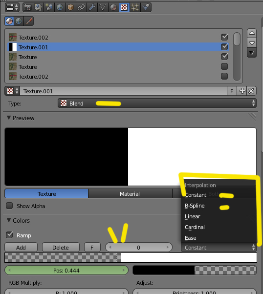

    Ya lo tengo. En la textura blend, dentro de la pestaña influence desactivo la opción color, la línea blanca desaparece. Gracias Solimán, en cuanto le de mañana los últimos toques lo cuelgo.
  6. #5
    22,360
    693
    7236
    Vale, me alegro que te sirva.
    Solo comentarte, que dentro de la textura Blend, hay unas opciones para qué la línea de separación sea de tipo constante (o sea, sería un corte limpio o de forma difuminada con los que podrías jugar con la separación de las dos bandas de forma qué si las animas de forma qué queden más separadas entre ellas, tendrás como un difuminado entre una y otra imagen.
Nombre: constant.jpg
Visitas: 607
Tamaño: 129.0 KB

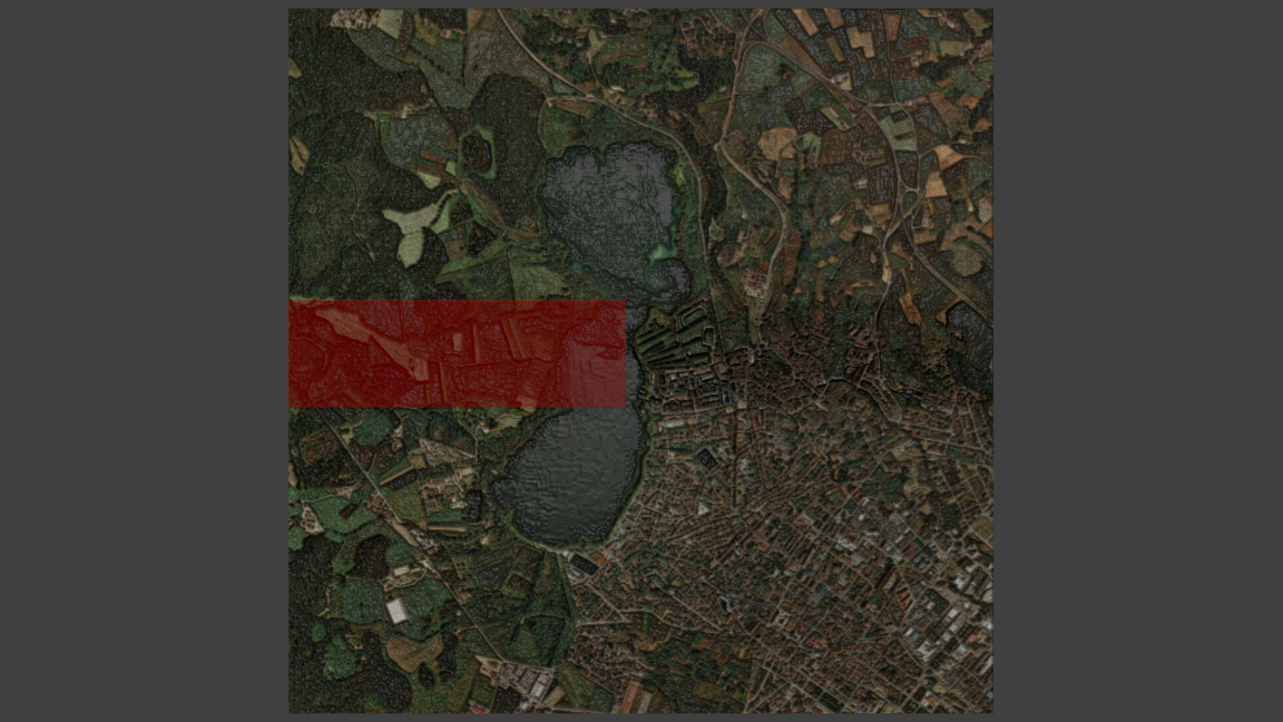

  7. #6
    22,360
    693
    7236
    También tienes la opción de trabajar con solo una imagen y crear un plano (la franja) encima al cual le aplicar transparencia y textura BLEND animada igual que lo anterior.
    A no ser que busques algo distinto, creo que esto es más sencillo, aparte que puede mover el plano de transparencia, hacerlo con curvas, etc.
Nombre: transparente1.png
Visitas: 182
Tamaño: 2.14 MB

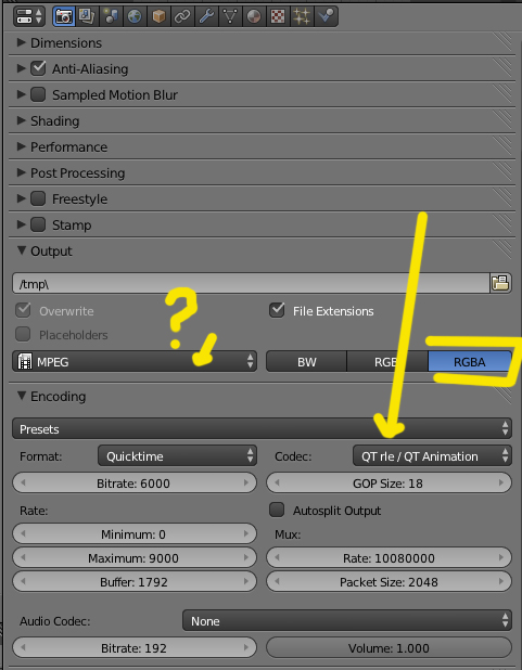

  11. #9
    22,360
    693
    7236
    Cita Iniciado por Shazam Ver mensaje
    El códec Animation de QUicktime soporta transparencia (canal alpha).
    Y cómo se tendría que poner, es que en mí versión de Blender no viene QuickTime directamente.
    O sea, se podría seleccionar desde Mpeg o H.264 y seleccionaríamos formato QuickTime y la opción del códec animation?
Nombre: quick.jpg
Visitas: 455
Tamaño: 132.9 KB
    Supongo que sería más o menos eso, no.
    Gracias por la información.
  12. #10
    Administrador
    20,969
    604
    2248
    He probado importando una (*.mov) creada con After Effect al Sequence Editor de Blender y funciona perfectamente; luego, para crear una película con alpha en Blender he seleccionado primero el H.264 como formato de salida (pestaña Output), luego en Encoding Format: QuickTime y en Códec QT fle / QT Animation, sin olvidar pulsar en RGBA (pestaña output).
    Thats all folks.
