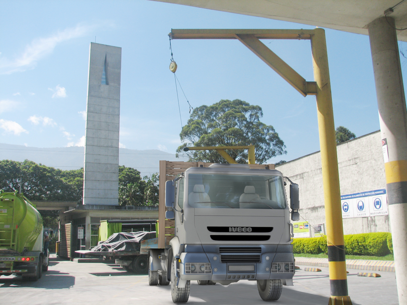

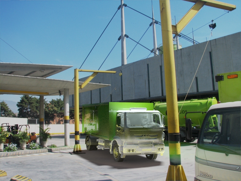

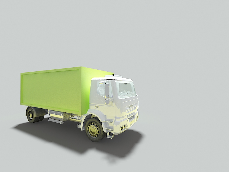

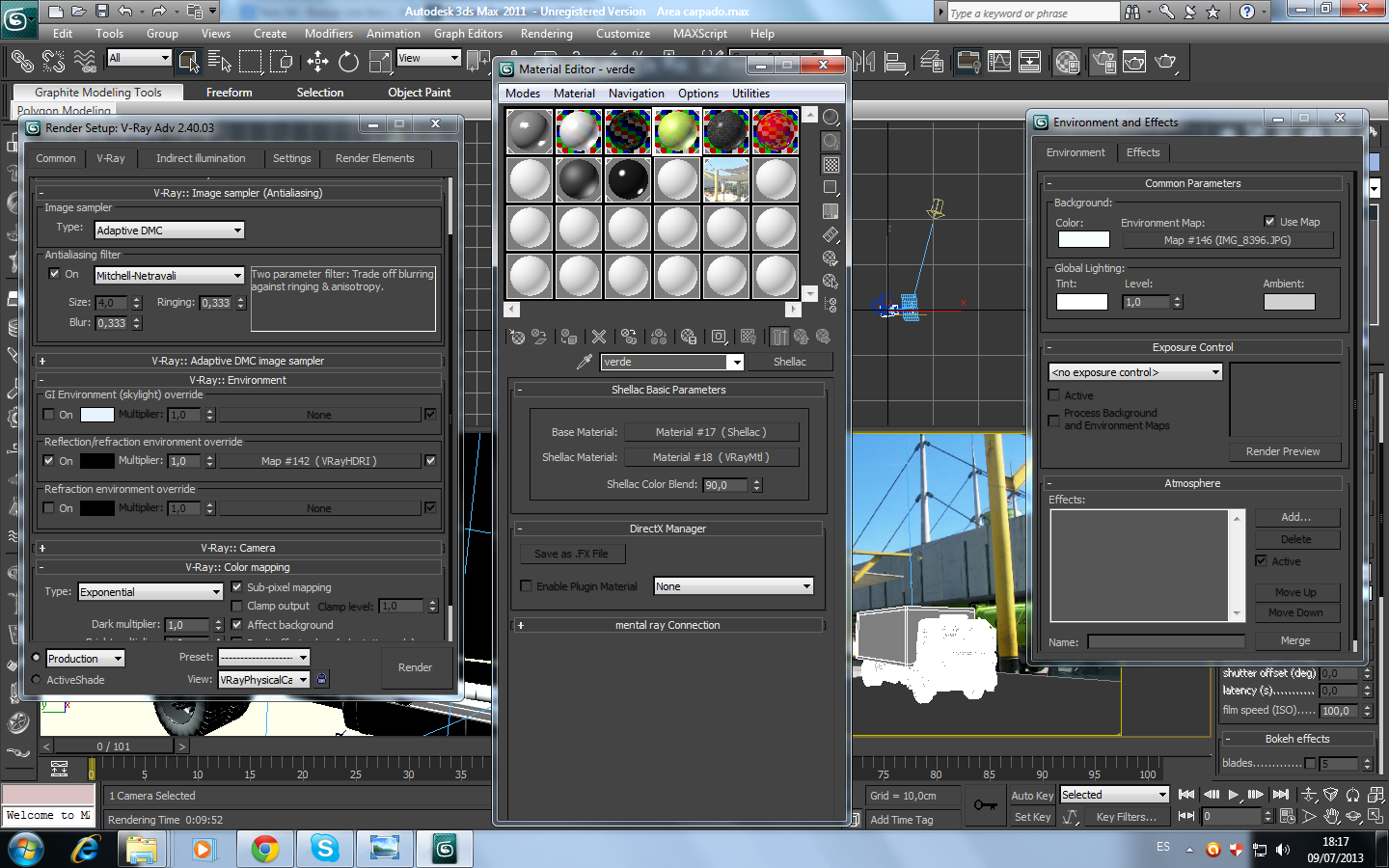

    Buen día amigos del foro 3d poder es primer vez que pido ayuda en el foro espero se claro para una solución a mi problema. Estoy trabajando una escena en la cual quiero integrar una fotografía con un carro 3d, lo estoy haciendo de la manera habitual es decir poniendo mi fotografía en el environment y en el viewport, escale la resolución de salida del mismo tamaño de la fotografía, y puse los materiales a mi objeto materiales metálicos de carro, lo que sucede a continuación es que cuando género el render mis materiales parecen tomar transparencia y tratan de asimilar el environment de la fotografía adjunto imágenes para quien tenga conocimiento me ayude, estoy usando Vray una luz target direct con Vray shadows.
Nombre: area de carpado.jpg
Visitas: 378
Tamaño: 305.1 KB
    Este es el render sin usar la fotografía de el fondo.
Nombre: render carro.jpg
Visitas: 572
Tamaño: 127.5 KB
    Estos son los parámetros.
Nombre: Sin título.png
Visitas: 252
Tamaño: 467.1 KB

    Tus materiales reflejan brutalmente, reconfiguralos. Prueba a desactivar los reflejos y renderiza para comprobar si estoy en lo cierto.

    Muchas gracias por el consejo, logre hacer esto poniendo HDRI y haciendo el montaje en PSPhotoshop.Clic en la imagen para ver su versión completa.
Nombre: zona carpado correccion(8).jpg
Visitas: 495
Tamaño: 760.2 KB
