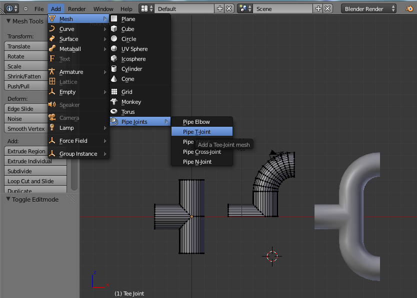

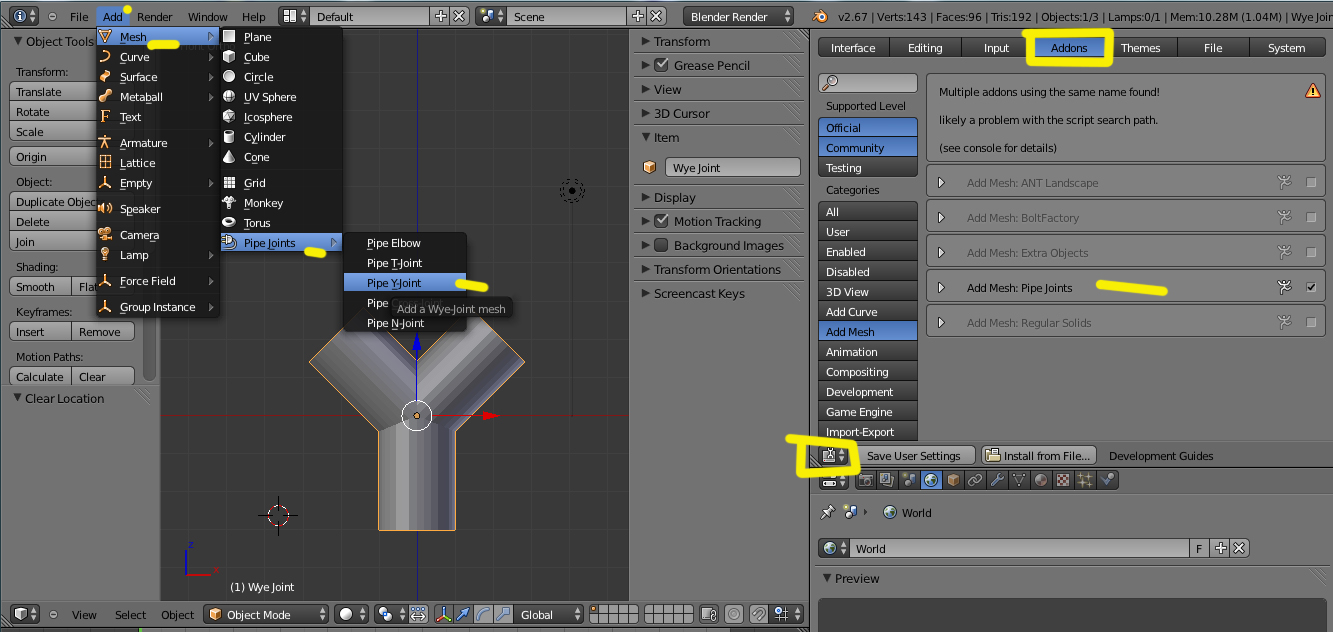

    De todas formas, creo que deberías empezar a modelar con mirror y así to te encontrarías con los problemas que veo que tienes en el modelado.
    Hay un AD-ON llamado Pipe Join con el que se pueden modelar a base de primitivas, como, por ejemplo, la T o Y y a partir de ese modelo, extrudir, unir diferentes primitivas.
    Un ejemplo para la parte trasera donde se separan las barras, sería poner una forma de T y borrar la mitad y aplicar un MODIFIER de tipo MIRROR.

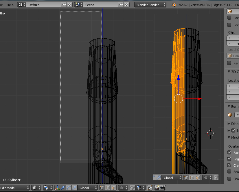

    Vista frontal
    Edit Mode
    Con letra B haces una selección de la mitad del objeto (modo vértices) --sin seleccionar el central--
    y los borras.
    Puedes hacerlo por zonas y luego ajustar los vértices que te queden mal.
    He visto que tienes dos objetos (uno de ellos un cilindro) sin unir.

    Tal como lo tienes te quedaría un fallo de unión.
    Subo el blendEditado :
    He puesto un modificador de tipo Mirror.

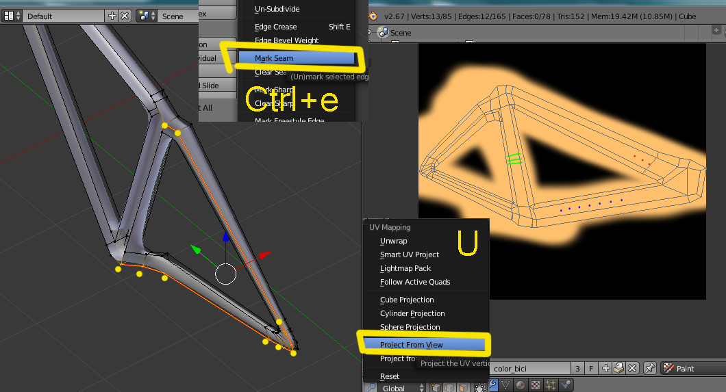

    Dividir objeto con diferencia boolena para hacerlo simétrico me da error

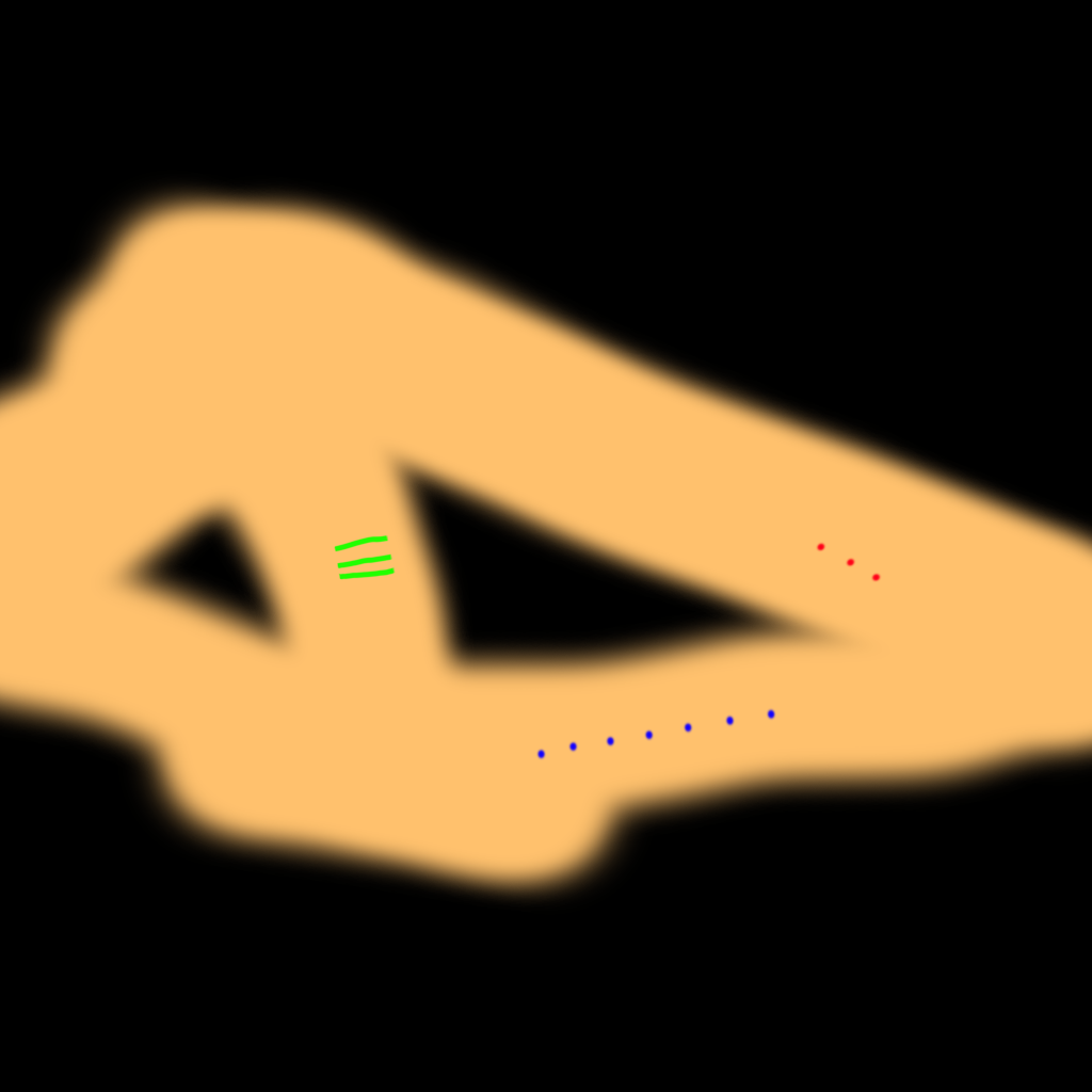

    He hecho una prueba y creo que se puede hacer desde Project From View
    Primero cortas con SEAN la parte del tubo que es entera y luego te pones en vista lateral (que veas la bici entera, y U > Project From View.
