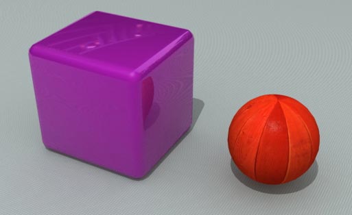

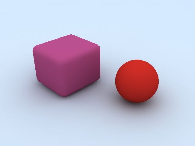

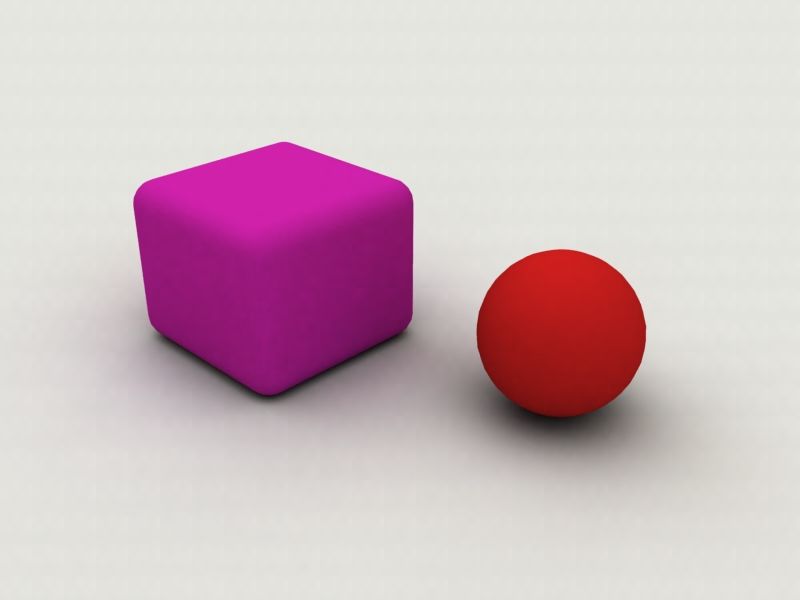

    El caso es que yo siempre he usado 3ds con Vray y más menos pues me entero de para que vale esto o lo otro, pero me he puesto con Brazil y no consigo unos resultados un poco creíbles. La gran diferencia la noto cuando vario los bounces entre 1 y 2 en el samplin control de GI. Creo entender la diferencia que hay entre un caso y otro, pero la historia es que, algo tiene que estar mal, porque no hace una iluminación lo suficientemente creíble. A ver si me pueden comentar algún tutorial, aunque sea en inglés o simplemente decirme a ojo lo que pasa.
    Con bounces a 1 se nota algo menos la diferencia con Vray, vosotros diréis.

    ¿Iluminación suficientemente creíble? Ahí solo veo GI y skylight, poco más le puedes pedir. No tienes luz principal, ni de relleno, ni contraluz, ni entorno.
    Los 2,3 o 25 rebotes del Brazil nunca serán realistas ya que no tienen ningún objeto alrededor con el cual rebotar la luz, una esfera y un cubo nunca saldrá como debe si no hay composición de entorno, un saludo.

    No me refería a eso, ya sé que la escena es de lo más simple, estoy probando, pero el caso es que con bounces al dos parece que está muy quemado, sensación que no da Vray, aunque sea una imagen tan simple. Un saludo.

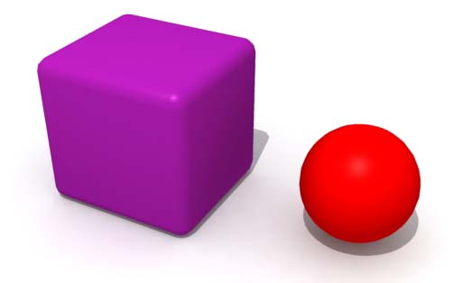

    Si a tu escena con 2 rebotes le meto un mapa de entorno a que ya no se quema. En tu escena lo único que rebota es blanco y por eso no resulta real la luz.

    Al fin un usuario de Brazil hacen falta más mensaje como este, parece que todos aquí usan Vray, mira aquí un test con lo que hiciste tu.
    Primero los rebotes de luz siginifican que la luz golpea un objeto y sale disparada y golpea a otro objeto o no, en tu caso no hay mucho donde rebotar, si agregas un rebote más entonces la luz golpea el piso de ahí golpea, digamos la esfera y nuevamente al piso, en la vide real esto sucede infinidad de veces hasta que la luz se consume por completo, si la luz golpea un objeto negro posiblemente ya no rebotara más, en cambio si golpea un objeto blanco pues la cantidad de rebotes seria increíble.
    Si sibes los rebotes tendrías más tiempos de render, ese es un problema con Brazil, por eso es recomendable poner al menos 2 luces más además de del skylight y GI, una con ambient only que sea del color predominante en una escena o del color del cielo, otra que produzca sombras, hice un test pequeño con GI skylight no luces extra, pero inclemente el Diffuse de Brazil a 1.2.

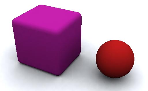

    No el mensaje anterior, en fin, aquí el mismo test, pero con a creo que esto también ayuda mucho.
