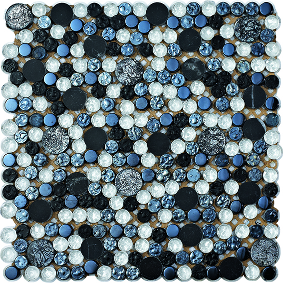

    Buenos días a todos, a ver tengo una duda de cómo hacer un material, es una malla cerámica, os explico la cosa está en qué hago el displace, pero me encuentro con un problema, la malla está hecha con piedras unas tipo metal, otras tipo mármol y otras tipo cristal, se podría hacer todo eso en un mismo material? O debería de hacer cada material por separado? En diferentes mapas¿adjunto una imagen de la malla.
    Sí, claro, sumando más mapas en las ranuras donde quieres diferencias de brillo, rugosidad, etc.
    Como ejemplo, puedes empezar creando un bitmap escala de gris con las piedras brillantes blancas, las semimate gris, y la pared negra. Ése podría ir en el canal specular level.

    Vale muchas gracias deloeste, voy a probar a ver.
