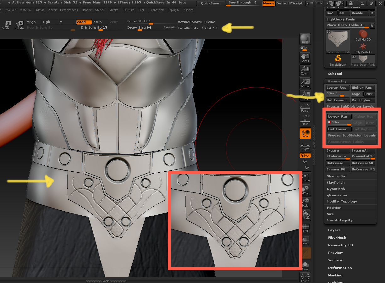

Hola amigos, es breve, lo que quiero saber es: ¿cuántas subdivisiones creen ustedes que tengo que agregar a las subtools para detalles como grabados y demás? Hice la prueba y hay subtools a las que he llegado a agregarle 8 subdivisiones, ya que, con menos no se veían muy bien, pongo imágenes para explicar mejor.Clic en la imagen para ver su versión completa.
Nombre: imagen para foro.jpg
Visitas: 302
Tamaño: 580.5 KB
A parte leí que hay que mantener todos los elementos del modelo con las mismas subdivisines, y como ven en la imagen ya tengo casi 8 millones de polígonos y no sé si se la banca o no la PC, yo creo que sí (Core i5; 8 GB RAM; Quadro 600) por ahora modelo sin problemas. Una última cosita, después de modelar y ya haber confirmado que está terminado la parte del modelado, y está listo para texturizar, tengo que borrar las subdivisiones de menos nivel? Gracias de antemano.
