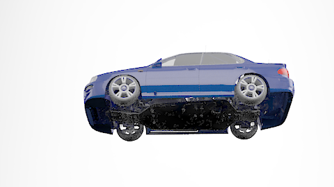

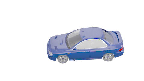

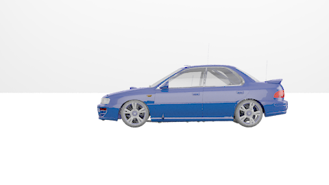

    Os trasalado un problema qué me ha surgido a la hora de hacer unos renders que quiero que sean sin fondo (png), el problema es que cuando hago una vista superior del objeto consigo que el fondo desaparezca, pero cuando hago una vista lateral del objeto me sale un fondo blanco que soy incapaz de hacer que desaparezca.
    Os dejo un par de capturas para qué veáis el problema. Un saludo y gracias.

    La imagen que algo revela es la 2. Tiene medio alfa.
    ¿No tendrás alguna malla en la parte superior? ¿Es el auto la única geometría de la escena?
    Aclara ese dato, y otros detalles como motor de render, tipo de material y propiedades del objeto.

    Ya conseguí solucionarlo de forma casual.
    La escena contaba con una v-ray dome light con un hdr, el cual no había ocultado, pensando que al hacer el render no habría iluminación, pero al final se ha solucionado simplemente ocultando la luz. Un saludo y gracias por contestar tan rápido DELOESTE.
