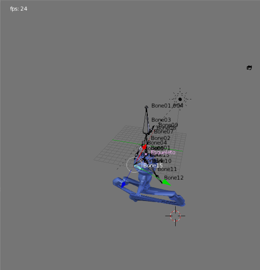

    Hola, no sé qué sucede he creado una malla con un esqueleto el cual pretendo animar en Blender, la animación costa de 100 frames, en la primera pasada va bien, pero cuando se repite la animación la malla se desprende del esqueleto y es algo así afectada como por la fuerza de gravedad, el esqueleto queda arriba y la malla se pierde en el eje Y (Cayendo).
    Alguna sugerencia.

    La animación no es game, la idea es exportarla a un motor de vídeo juego. La cosa va así, son 100 frames.
    Donde el frame 1 50 y 100 están marcados y simplemente mueven un brazo, mientras marco los frames todo va bien, ahora cuando inicio la animación por primera vez todo se ve bien, pero al llegar al final (frame 100) y regresar a iniciar la animación, se cae la malla y el esqueleto queda arriba.
    Otra cosa qué he notado es que tengo que mover todos los huesos a una posición inicial, si no lo hago los movimientos de esos huesos en otros frames que no sea el 1, no se toman como animaciones.

    No entiendo que sucede.
    He quitado todos los huesos y al precionar ALT + A (Inicio de animación) el personaje cae al vació afectado por especie de gravedad. Creo que es algo con la malla, pero no me entero que es.
    Como hago para ver los modificadores puestos en la malla? Será eso?

    Solucionado [Dinamicas/Cuerpo Rigido]. Saludos.

    Al ver la imagen que has subido, daba la impresión que le habías puesto una animación a la malla (el cuerpo) en lugar de solo a los huesos y que empezase en el frame 100 por lo que arrastaba el cuerpo fuera de los huesos. Saludos.

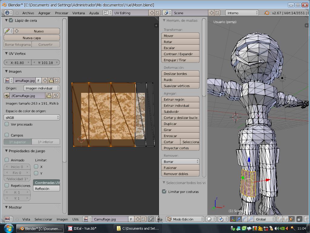

    Aún no me entiendo con Blender, mi nuevo problema Solimán, es el siguiente.
    Estoy haciendo pruebas de UV map, así que, tomo mi modelo y lo paso a la vista UV editing, tomo el modelo y hago una costura (solo pruebas) para aplastar la malla y poner una textura, todo va bien, pero el inconveniente es que cuando desenvuelvo la malla seleccionando las caras de las texturas de la costura, en el editor tengo dos objetos, no sé si me hago entender tengo la malla, entonces esto me lleva a algo de vinculados que no entiendo, cuando presiono ctrl + L en modo de edición sobre alguna parte de la malla me toma cierta partes de triángulos, y quisiera saber cómo convierto el mesh un solo objeto para poder hacer costuras respectivas.
    Edito: Una nueva imagen, para explicarme mejor, pero al parecer funciona de esa manera las costuras.

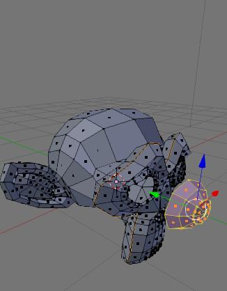

    Lo de separar la malla, te refieres a qué sean objetos diferentes?

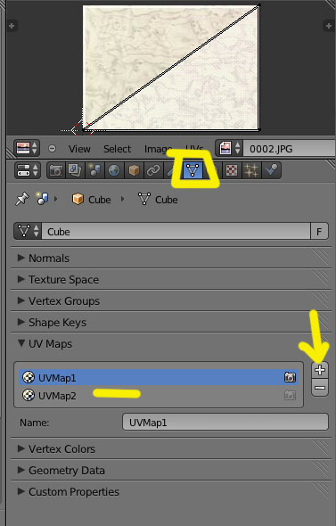

    Si quieres cortar y separar, una parte, es con letra PSi lo que quieres es crear diferentes partes de UV, puedes crearlos desde Object Data > UV Maps

    Es como crear los grupos de vértices, y a cada grupo le puedes poner un MATERIAL o TEXTURA diferente.

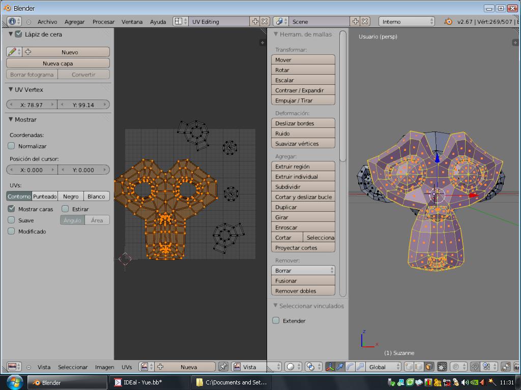

    Mira la imagen del mico.
    Hice una costura, pero el UV map me tira diferentes objetos, las cuencas de los ojos, los ojos y la cara del mono ese.
    Edito: ok, lo de L, asecas parece que así es.

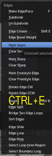

    Si lo que quieres en MARCAR las costuras, se hace con CTRL+E > Marque Seam
    Serían como los cortes de tijera, para poder desplegar la malla.
