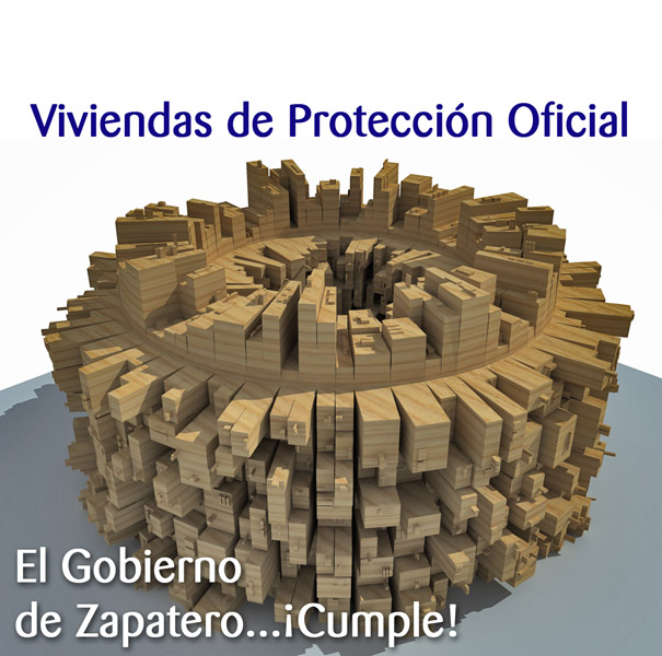

    Yo hice una prueba con Greeble, y si te lo curras un poco te puede salir algo interesante. Creo que es la forma más sencilla de hacer lo que quieres.
Nombre: viviendas_zapatero_new_800x600.jpg
Visitas: 510
Tamaño: 126.3 KB

    Que tío.
