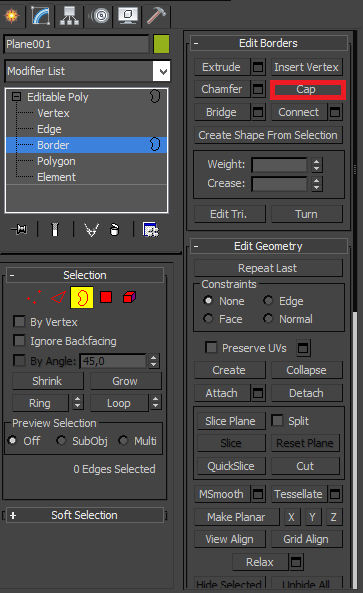

    Buenas, no sabiendo cómo has hecho el plano te recomendaría qué lo convirtieras a Editable Poly. Una vez ahí seleccionaría los bordes externos y los desplazaría hasta la altura deseada, para cerrar por arriba el plano tan solo tendría qué usar la opción Cap manteniendo los bordes seleccionados.
Nombre: Sin título.png
Visitas: 92
Tamaño: 30.4 KB
    Espero que te ayude.
