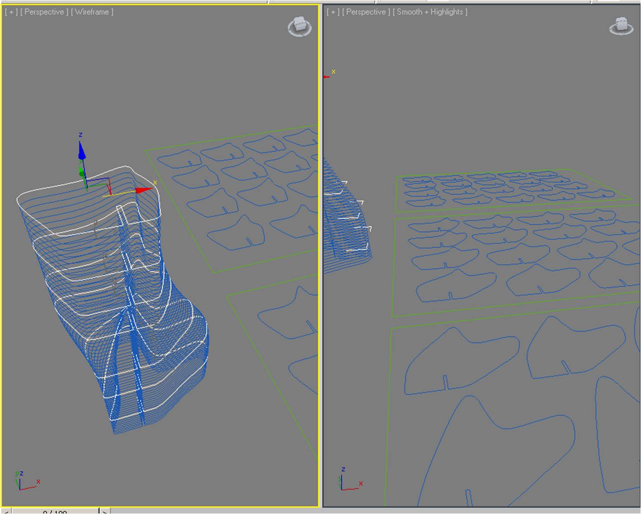

    Junto con saludarlos, escribo nuevamente para preguntar lo siguiente:
    Tengo varios objetos, pero se encuentran todos juntos y lo que necesito es que se puedan repartir equidistantemente y de forma ordenada.
    Adjunto la imagen para hacerme entender.
    Tengo varias líneas realizadas con section y luego las ordene una a una coplanares al eje xy, estoy buscando una forma de hacerlo más rápido y eficiente.
    Existe en max una forma o scripsí? Saludos.

    Buenas, no se ve bien si son solo tres formas o cada una es diferente. De ser solo tres formas lo más fácil seria hacerlo con ARRAY, seleccione una forma y vas a array y le dices que en 2d te haga tantas copia por tantas copias con una distancia de tanto en el eje tal y distancia de tanto en el eje cual.
    De ser todas diferentes desconozco si se podrá hacer, pero la manera más rápida es ponerlas todas en el mismo plano y mediante la herramienta mover pinchando con el botón derecho del mouse sobre el botón de la herramienta se te abrirá los campos de control. Seleccionas la primera y ponla en la posición que quieras y después en tal eje incrementa lo que quieras y así con las demás. Un saludo.

    EXACTO, son todos distintos, así que, lamentablemente hacerlo a mano.

    Y aun así, considero que tienes una mejor opción:
    Aprender a escribir un script donde alinear las shapes según su nombre a un array de rectangles creado también automáticamente determinando, claro está, la cantidad de filas y columnas.
    Te recomiendo investigar tutoriales de MaxScript donde se vean ejemplos de lo que es capaz de automatizar.
    En realidad, el esfuerzo de añadir un poco más de lógica al modo de trabajar en 3D se verá recompensado por una infinidad de posibilidades que se te abren al poder manipular muchos objetos y procedimientos al mismo tiempo.
