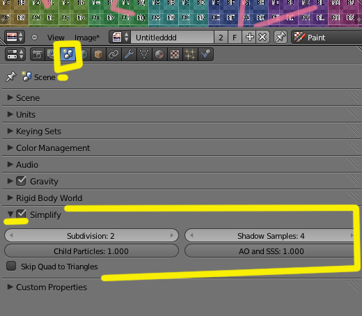

    Yo la verdad no entiendo mucho de resoluciones de imagen, pero a mí me suena qué ese tamaño es demasiado grande.
    De todas formas, he probado y el tamaño que viene por defecto en Blender, es de 1024*1024 y he creado otra de 4096*4096 y el resultado es que la primera imagen me ocupa 202Kb y la segunda 2.289Kb, o sea, se multiplica por diez el tamaño.
    De todas formas, no se me ralentiza casi nada al pintar sobre ella.
    Tal vez el problema no sea la textura de imagen sino la cantidad de vértices en la escena.
    Si fuera ese el motivo (la cantidad de vértices, o de modificadores del objeto), puedes bajar los valores de esos modificadores, presionando la opción SIMPLIFY que está en Scene.
Nombre: simple.jpg
Visitas: 98
Tamaño: 134.8 KB
    Esto le dará más velocidad a los movimientos del objeto.
    A ver si pueda ser eso. Saludos.
