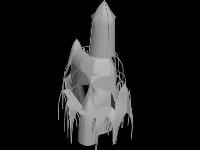

    Veréis tengo un problema al realizar el renderizado, y no sé si viene del modelado o de que.
    He creado el modelo en Rhinoceros (son todo superficies) y pretendo exportarlo a 3DMax para él renderizado (Vray).
    El problema viene aquí.

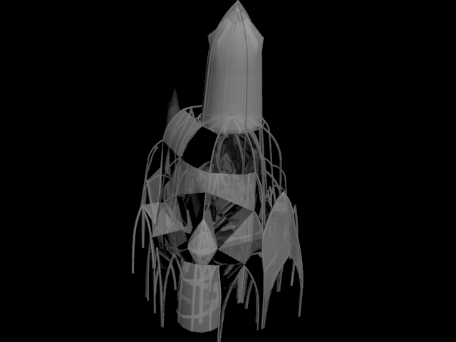

    Ya qué al meter un material translucido hay superficies que me aparecen como espejo.
    Hice una prueba poniendo el material opaco (el predeterminado de VrayMtl) y sale correcto, pero al modificar algo ya me diferencia ciertas superficies.

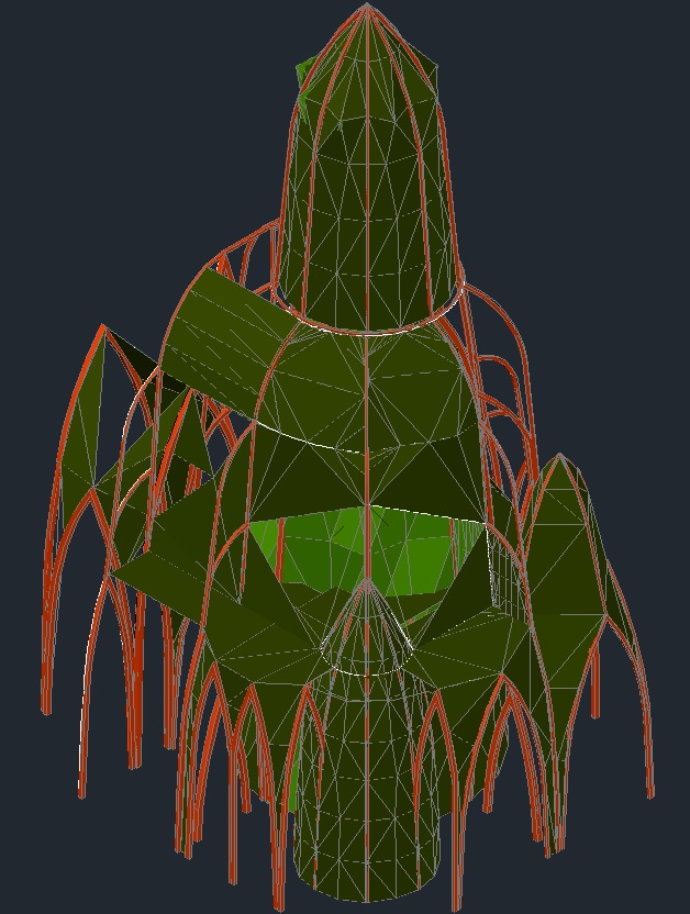

    Desde Rhinoceros lo he vuelto a exportar a CAD para ver si existía algún fallo con esa superficie y justo esas superficies me aparecen solo con el contorno.
    Entiendo que viene de algún problema del modelado en Rhinoceros, pero no sé cómo solucionarlo.
    Cualquier consejo os lo agredecia infinitamente. Un saludo.
    Posdata: Adjunto imágenes 3dmax(translucido)+3dmax(opaco)+vista Cad.

    Eyy Seguro que alguno se os ocurre cual puede ser el problema, de verdad cualquier cosa que se os ocurra, me podría ayudar.
    He barajado si podría ser también por exportarlo mal, pero creo que no, por lo que comenté anteriormente que me aparece también en el archivo de Cad.
    No sé si se podría reconstruir en Max esas superficies (las que no aparecen) y cómo se haria.
    Con lo que sea animaros a responder, me sería de gran ayuda.

    Puedes probar a convertirlo en Edit Poly, seleccionas la superficie que no se ve y pulsa flip.

    Ciberspace, muchas gracias, lo he conseguido, pensaba qué la solución sería más complicada.
    Lo dicho. Mil gracias ja.
