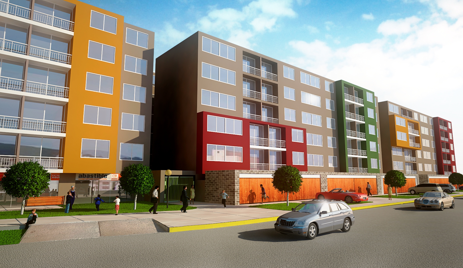

    Un saludo a todos.
    Denuevo por aquí.
    Son unos edificios para condominios.
    Haganme ver todos mis errores y critiquen lo más duro posible para así poder corregirlos.
    Luces, ángulos, texturas, realismo, etc.
    Empiezo yo mismo. No me guta mucho el reflejo de las ventanas.
    Pd, disculpen la baja resolución. Gracias.

    Gran trabajo. Digo por que apenas soy principiante en el medio del 3D. Mi fuerte es la publicidad P. O. P.
    Con respecto a las aportaciones constructivas que solicitas, mi opinión es:
    El auto en primer plano a mi parecer esta en el aire (pegarlo más al piso para que no se vea espacio entre la llanta y el pavimento).
    Yo utilizaría otro cielo (frente al edificio) para qué se pierda lo plano de las ventanas y de otra visión por el reflejo diferente.
    La persona frente al letrero abastible según mi percepción es una mujer adulta (por el vestuario -blusa blanca y falda roja-), pero tiene una altura de niño.
    La escala niño-banqueta/acera en el lado izquierdo inferior, es rara. El niño aparenta unos 6 a 8 años y por la edad, la longitud de la tibia y, peroné no debiera ser la misma qué la altura de la banqueta/acera, que según normas de vialidad no debe sobrepasar los 15 cm. Por lo cual me hace pensar que el auto en primer plano también es más pequeño.
    Claro, todo esto depende desde el ángulo que se tomo la perspectiva, el grado de luz por la hora del día, etc.
    Ese es mi punto de vista, pero todo depende para qué tipo de presentación/publicidad es esta toma. Si fuera para un anuncio en exteriores, para mí es excelente. Saludos. Gran trabajo.

    Gracias Gabrieldg.
    No me había percatado de los detalle de escala.
    Ahora qué lo mecionas creo que las personas están muy grandes.
    Si el cielo hubiese querido cambiarlo para qué se refleje en las ventanas, pero hubiera tenidOk cambiar a Vray light y las sobras se me iban a modificar.
    Aun me falta mucho.
    Muy buena tu critrica. Gracias.
