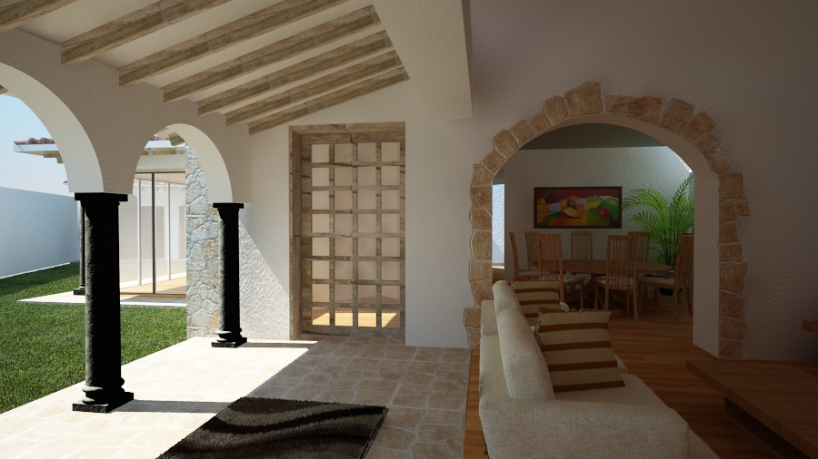

    Hola soy nuevo en esto del renderizaje y empecé usando Mental Ray, ahora estoy probando con V-ray por que me lo han recomendado mucho, esta es la primer escena qué hice y tengo varios problemas, el que más me preocupa es el negro como sombra en las columnas que no he podido quitar, modifique varias veces los parámetros de GI, pero no logro dar con la solución, alguien podría orientarme? Gracias.

    Hola. Pues no se la verdad. Escribo para saber cómo hiciste esas piedras alrededor del arco te quedaron genial ¿es una textura entera ya con la forma de la puerta?

    Muchas gracias, las piedras las hice con un plano independiente al muro al cual le hice los mapas de bump, displacement y opacidad correspondientes únicamente al arco. Al parecer el problema con las columnas era el material, lo cambie y mejoraron bastante, pero la sombra sigue más oscura de lo que debería.

    Prueba a ponerle un color grisáceo en la opción de Object Shadows o a ponerle una densidad menor de 1 para qué las sombras te salgan menos densas. Un saludo.
