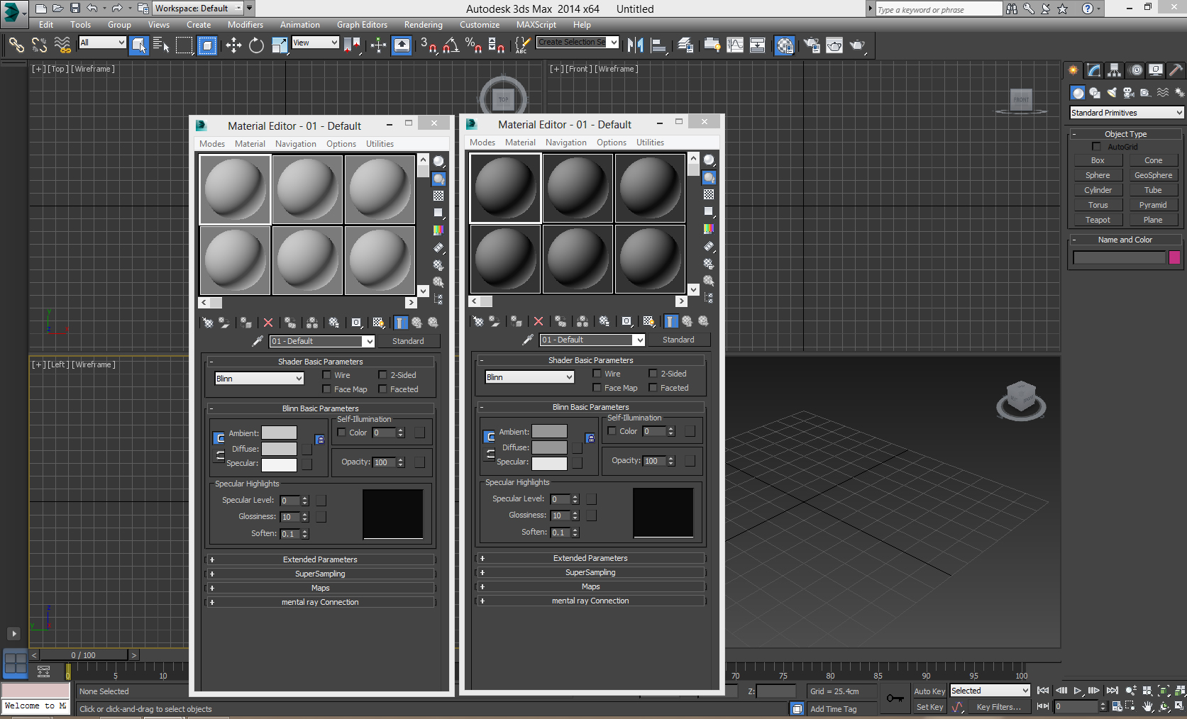

    Buen día, tengo un problema con los slots de los materiales de 3D Max 2014 me salen de color más claro y cuando sale el render el color no es el mismo y se ve más claro, en cambio cuando abro un archivo viejo que hice en una versión pasada los slots me salen normal, por que será? Si alguien me puede ayudar se los agradeceré Gracias, adjunto imagenClic en la imagen para ver su versión completa.

    Puede ser por el gamma output que lo tienes en 2.2 o superior por lo que las imágenes se ven más claras. Un saludo.
    Muchas gracias por la respuesta, como lo puedo restaurar para qué me de los valores normales? Gracias.

    Buenas, vete a Customize/preferencias/Gamma and LUT. Fíjate que el parámetro salida este en 1 si no cambialo. Un saludo.
    Muchas gracias, no sabes cuánto te agradezco tu atención y tú ayuda.
