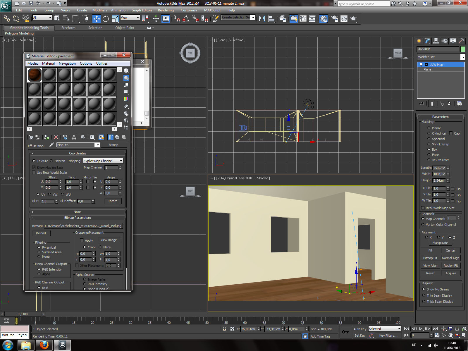

    Hola Thra, muchas gracias por responder.
    El material de color plano si que lo reconoce, pero el que os dejo en la captura de pantalla no.

    Hola. A ver si acierto:
    Veo que tienes en UVWMAP el Real world map Size activado, lo tienes también de la misma manera en las texturas del material? De no ser así desactívalo del modificador y ajustalo a mano. Saludos.

    Aun desactivándolo no aparece el material en el visor.
    voy a instalar el 2012 para ver si es cosa del programa o del ordenador.

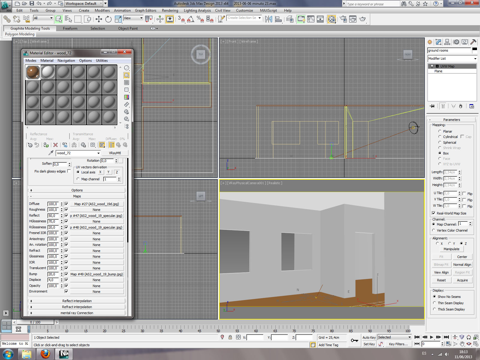

    Con 3DMAX 2012 no pasa, así que, seguiré con este.
    Muchas gracias.
